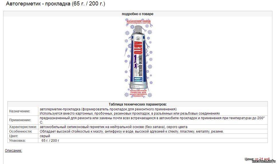

а конкретно что за герметик? тоже куплю на всякий случай
STarasДата: Пятница, 23.Июл.2010, 18:37 | Сообщение # 49
Ровно
scratch2010, с сотым соощением!
Но все же, где здесь про герметик? А то может и мне надо?
seatovodДата: Пятница, 23.Июл.2010, 19:48 | Сообщение # 50
У вас сообщений: 625
STaras, про герметик в последнем сообщении на первой странице. Вопрос, чем клеить проточные кюветы хороший, правда на BS3000P пока не сталкивался, зато на RT1904 - штук 5 поменяли по гарантии и еще пару после.
vvpДата: Суббота, 24.Июл.2010, 19:27 | Сообщение # 51
У вас сообщений: 405
Вот герметик

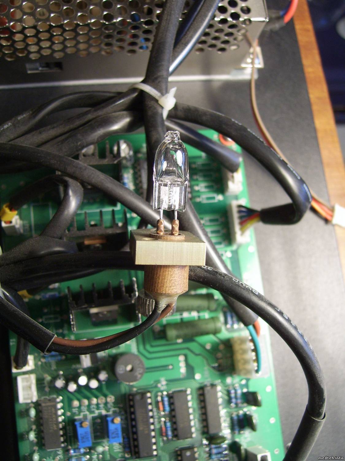

Serg74Дата: Среда, 29.Сен.2010, 05:34 | Сообщение # 66
У вас сообщений: 1101
Инженер лаборатория ИВЛ
seatovod,
100% согласен, как обычно хорошая мысь приходит поздно, это я насчет фотографии. wink
