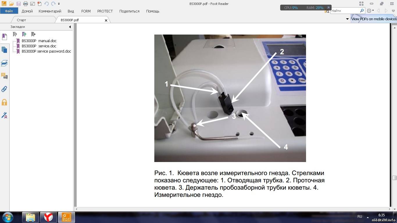

ResonanceДата: Среда, 14.Май.2014, 13:02 | Сообщение # 103
У вас сообщений: 180
инженер медтехник
Харьков
Кювета съемная. Залита не была, просто со временем прижалась сильно.
Сняв с оптической части кюветного отделения пластиковые пластины серого цвета, скорее всего для удерживания температуры.
С права в кюветном отделение, отпустив винты фиксатора части кюветного отделения она освободилась.
Почти в идеальном состояние.
Кстати кюветы однотипные, такие же как и в большинстве китайских приборов.
Например EMP, Rayto.
