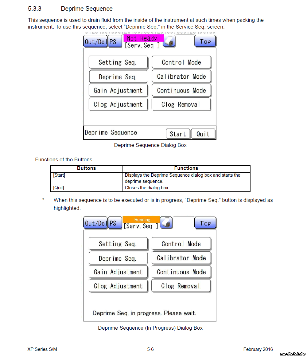

Народ, всем привет.
Вопрос такой: как перенести Sysmex XP-300 в режим перевозки или как осушить трубки?
Сообщение отредактировал Electronic_Arts - Среда, 27.Ноя.2019, 23:57
bonusДата: Четверг, 28.Ноя.2019, 17:42 | Сообщение # 85
У вас сообщений: 82
service-engeneer
Узбекистан
Tashkent
Если везти не далеко, то просто вытащи трубку из дилюента, положи в чистый пластиковый пакет, чтобы грязь не попала и перевози спокойно, если нужно законсервировать, то инструкция ниже.

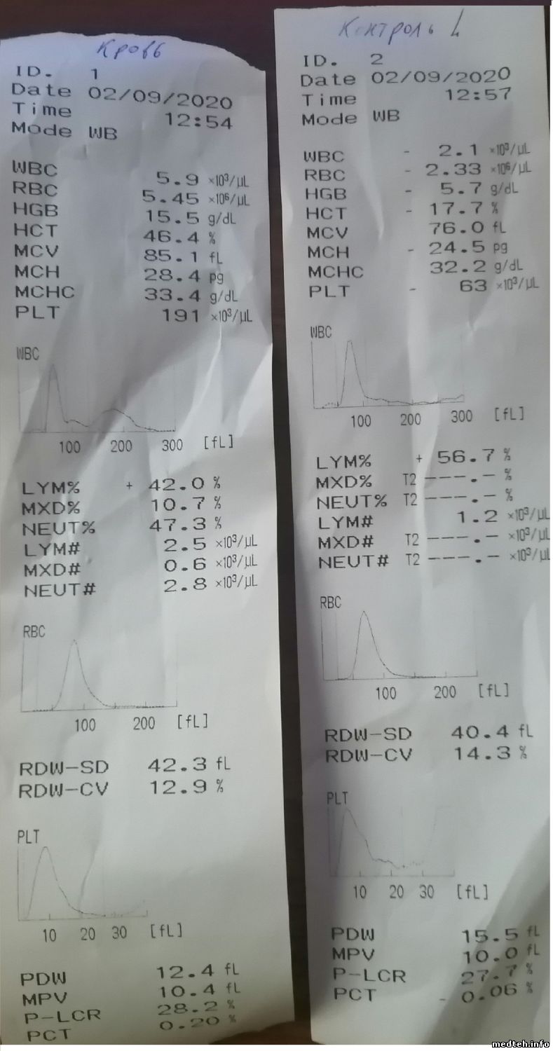

DimitriyДата: Среда, 02.Сен.2020, 16:30 | Сообщение # 94
У вас сообщений: 41
ЦФО
Приветствую.
Проблема отсутствие лейкоформулы при анализе контролей L N W и выдает флаг WU, иногда выдает LYM% порядка 50-60. Но при измерении обычной крови формула есть.
Подозрения были на контроль, но все 3 сразу? Персонал говорит проверяли контролем неделю назад, формула была. Подсунул контроль в ADVIA 60. Аппарат выдал флаг L1 но формулу посчитал. к сожалению результат не фотографировал.
При измерении крови на sysmex сходимость результатов есть. Есть отличие измерений от advia 60 (собственно это причина по которой и вызвали, хотят максимальную похожесть). Сильно отличается HGB и WBC. пример advia hgb 154 b WBC 7.1 а Sysmex hgb 162 WBC 8.1. К сожалению и тут я не взял образцов.
План был такой: ТО по РЭ (сделано), затем проверка сходимости (есть), затем поменять коэффициенты. Но отсутствие лейкоформулы в контроле сильно смутило.
Контролей других нет и не будет.
Есть фото измерения крови и контролей.
Прошу совета.
Флаг WU в Sysmex-не полное лизирование эритроцитов,присутствие незрелых лейкоцитов,агрегация лейкоцитов, сателлизм тромбоцитов. решение. Центрифугирование, замена плазмы соляным раствором или CELLPACK
флаг L1 в ADVIA 60Этот флаг на аномальное количество клеток в зоне измерения лимфоцитов 30-60 ft по сравнению с ожидаемым числом лимфоцитов. Патологические элементы, которые могут быть обнаружены в этой области, включают агрегаты тромбоцитов, ядерные эритроциты или атипические лимфоциты. Порог чувствительности флага может быть установлен оператором.
bonusДата: Среда, 02.Сен.2020, 19:47 | Сообщение # 95
У вас сообщений: 82
service-engeneer
Узбекистан
Tashkent
Судя по вашим отчётам, Вы измеряли контроль 1-ого уровня как пациента, а это для анализаторов Сисмекса не правильно, поэтому он Вам лейкоформулу и не посчитал при старом контроле, такое бывает. Измерьте контрольную кровь как положено (желательно свежую, а не ту, которая открывалась больше 10 дней назад), и будет всё подсчитано.

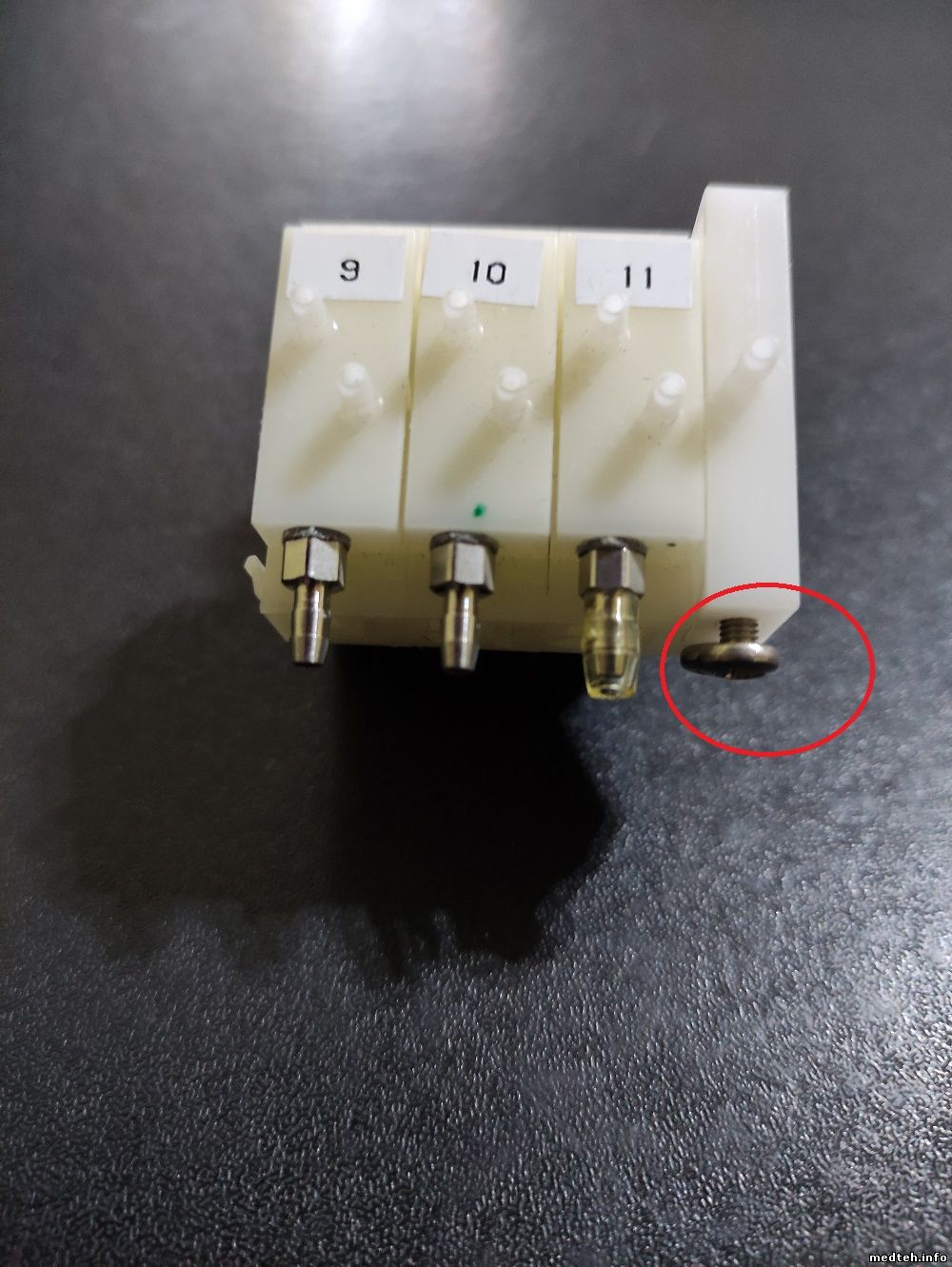

SErenkyДата: Понедельник, 18.Окт.2021, 09:10 | Сообщение # 104
эл.механик
Смоленск
bonus, доводилось когда-нибудь снимать клапан #10 из сборки А2? это который подаёт воздух для перемешивания в RBC. Откуда до него проще долезть? Снимать верхний ряд стрёмно, боюсь штуцеры пообломать, аппарат старый. Вот думаю мож платы повытаскивать и через задний проход))
После перемешивания во время подсчёта замечены просачивающиеся снизу камеры пузырьки воздуха. имхо это и есть причина ошибки подсчёта.
bonusДата: Суббота, 23.Окт.2021, 06:43 | Сообщение # 105
У вас сообщений: 82
service-engeneer
Узбекистан
Tashkent
Занят был. Я так понимаю, про этот клапан идёт разговор, обычно меняется сразу вся сборка клапанов, так как это не просто набор отдельных клапанов, а единая сборка.
Я обычно, если есть возможность, снимаю только лицевую часть для обслуживания.
Через задний проход не получиться, там стенка будет мешать. Можно только попробовать снизу снять (убрав в сторону узел с регуляторами вакуума и давления, также сняв камеру отходов), открутив пару болтиков.
VALVE_UNIT.docx (221.4 Kb) · 6602111.jpg (171.8 Kb)

Общая схема регистрации реагентов "ручками":
Процедура замены реагента. Выбираем реагент;
На запрос баркода вбиваем любые 6 цифр. Прибор ругается. Давим кнопку "Продолжить";
На № партии/серийный номер вбиваем с клавиатуры любые 6 цифр не вбивавшиеся последние 16 раз. Здесь и далее кнопка "Регистрация". Прибор некоторое время тормозит, но это нормально;
Срок годности(дата): любая от системный будильник+90 дней до 2037 года;
Срок годности в цифирьках: берём из мануала(60 или 90 дней, зависимо от того, что меняем);
Если меняем строматолайзер код/наименование реагента пишем "S.LYSER". Если меняем Cellpack это окно не появляется;
Производитель/дистрибьютор: "DIAGON-KFT"(реактив типа Диагоновский);
Страна/город: в обоих клетках "BUDA"(мы не в Будапеште, но это проще всего на такой клавиатуре написать);
Замена реагента, кнопка "выполнить". Аспирация, промывка и о чудо!
Мануал в картинках для лаборантов pdfкой.

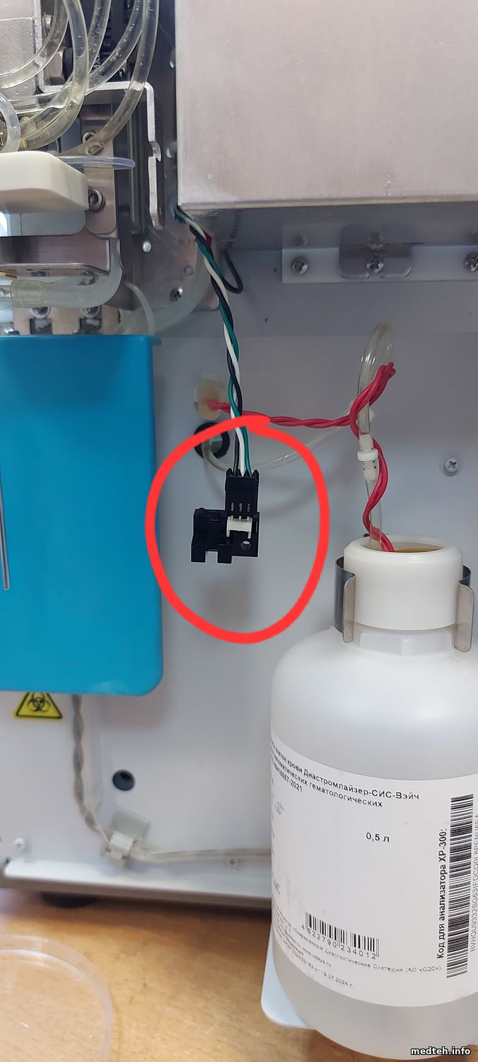

Кому нибудь приходилось сталкиваться с ремонтом оптодатчика на омывателе иглы XP-300. Залили и оптотранзистор перестал работать. Интересуют параметры или в идеале, аналог.
DenVer_01Дата: Понедельник, 15.Сен.2025, 16:27 | Сообщение # 111
У вас сообщений: 252
Брянск
Купил на Алике б/у датчик от Sysmex KX-21N, он замечательно подошел, без переделок и подгонов. Хотя в конструкции имеются небольшие различия.
