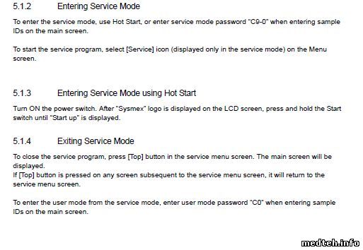

Всем привет! На данный момент вопрос "кормления" данных анализаторов неродными реагента стоит остро. Многие утверждают, что можно научить работать анализатор вообще без бар-кода. Кто-нибудь пробовал? Или может просто бар-кодер учить другим штрих-кодам и всё? Отпишитесь, пожалуйста, кто что пробовал с данным анализатором! ервис режим открывал пару месяцев назад - не нашёл наводящих к мысли кнопок!

Предлагаешь просто "картинки" кодов менять?! Так я уже делаю, но на GEM Premier 3000, но тут сроки ... Не всегда за 21 день израсходуешь 150 тестов. А с сисмексом поинтереснее. Не просто обмануть, а именно отключить данную функцию или другой код, чтобы понимал. Есть мысль о том, что при инсталляции, баркод ридер тупо "учится" определенной последовательности в коде. А если ридер перепрограммировать?! Сам пока не пробовал. Бар-коды не проблема ...

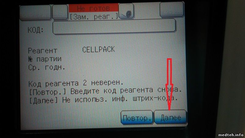

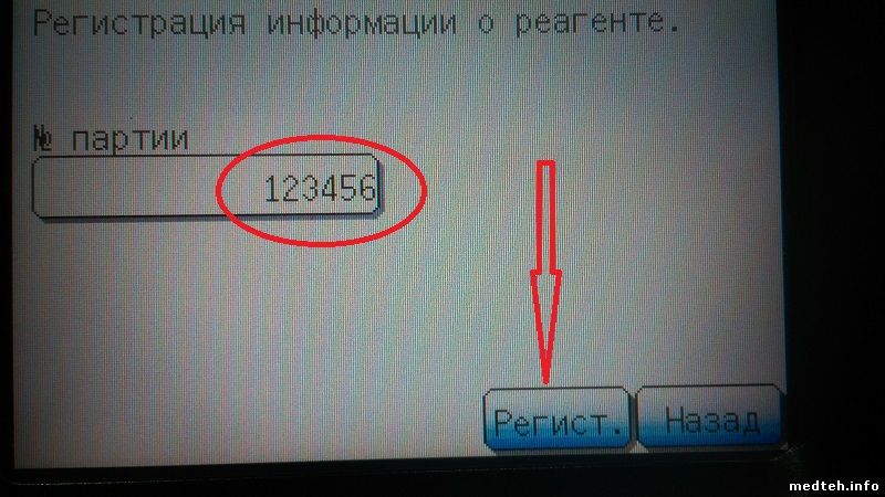

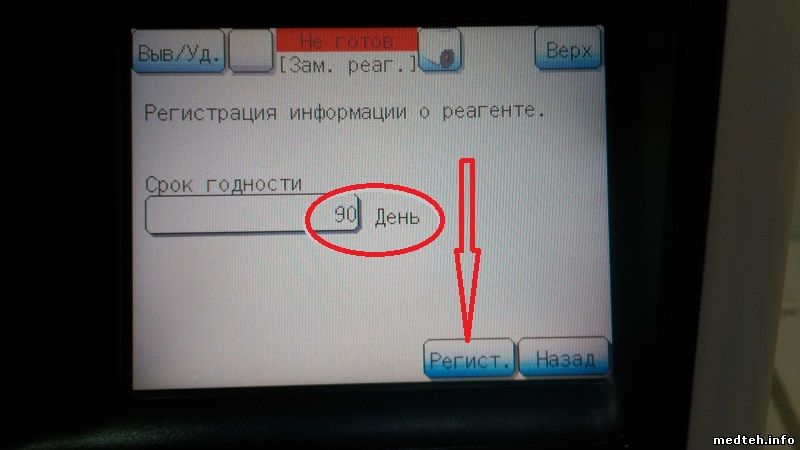

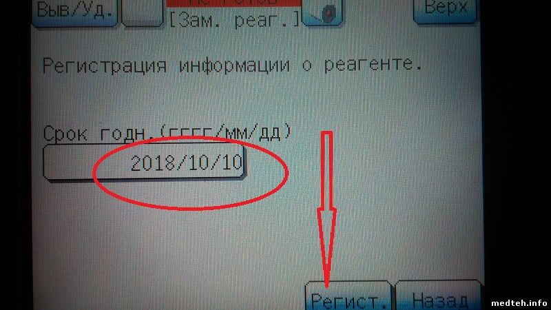

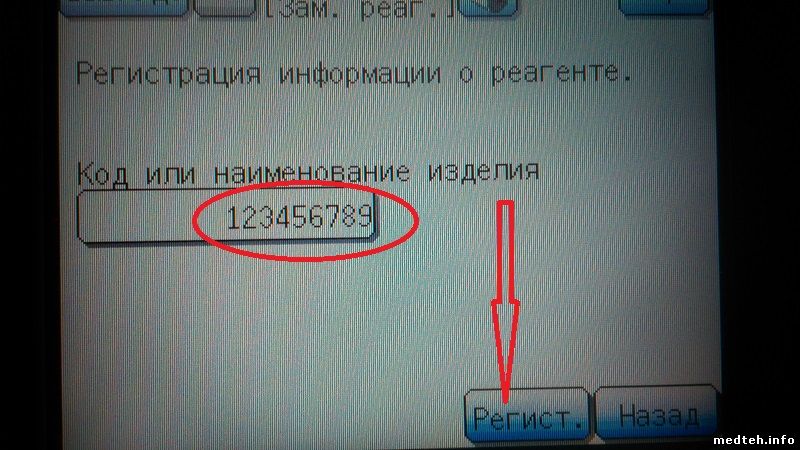

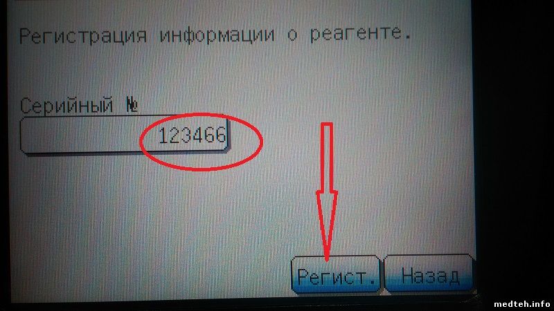

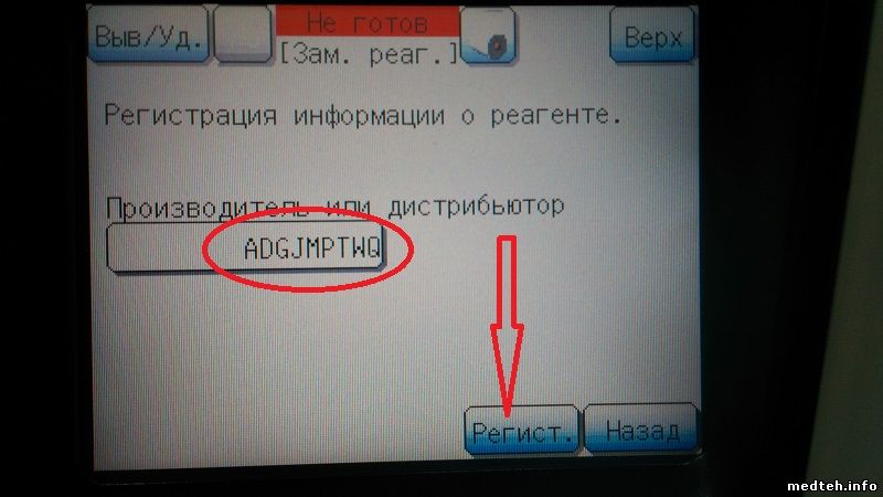

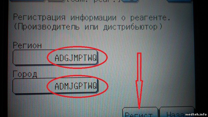

enter any code, wrong code machine error. Here you select the mode from open chemical by hand: Step 1: Enter the LOT number: AM3456 - click ok and select resgister Step 2: Enter the serial number: serial number of the machine - Click ok and select resgister.

День добрый! Нет ли у уважаемых коллег пары штрих кодов на лизирующий, сроком до октября. Проблема в глобальной поставке - у лизирующего срок кончился в июле, а дилюент имеет срок до октября. Закуп не раньше.

Может кто-нибудь нашел способ отключить штрих коды
Все намного проще с кодами в этом анализаторе. если по каким либо причинам анализатор не принимает код, то далее вы можете ввести данные в ручную, а ввести вы можете всякую ерунду, главное чтобы кол-во цифр и букв совпадало.
Коллеги, подскажите, как снять/одеть трубки на колбу, которая находится около поворотного клапана? Сломал сосок колбы при замене пипетки )) Трубки не хотят сниматься с сосков колбы, а она хрупкая.
только при таком вводе данных, вы не сможете сделать калибровку анализатора если такая понадобится.
