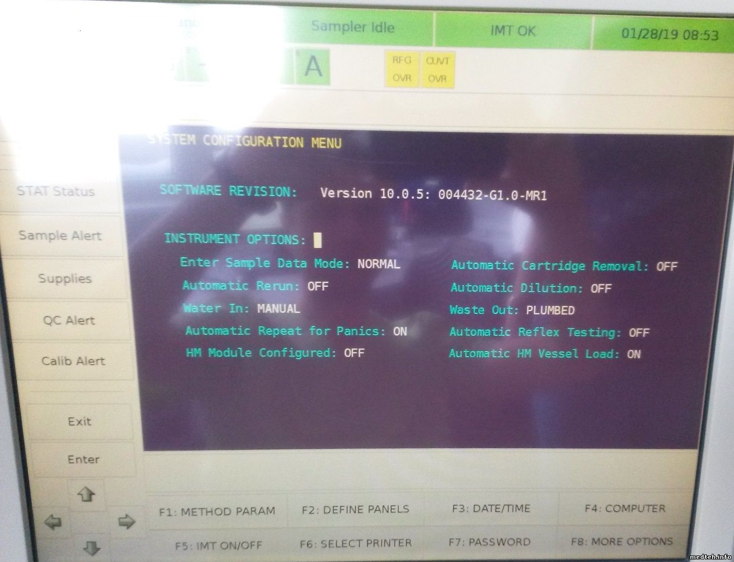

omt-74Дата: Вторник, 29.Янв.2019, 19:12 | Сообщение # 15
У вас сообщений: 257
Доброго времени суток. Имеется проблема с распечаткой. На аппарате установлен встроенный термопринтер и по LPT подключен внешний Lexmark e460dn. Результаты анализов печатаются на лексмарке с этим проблем нет. Настройки печати: результаты на внешний lpt, остальное на встроенный. При распечатке контрольных карт (окно medtod review) происходит периодическое зависание встроенного принтера (при нажатии print никаких действий не происходит, если снова нажать print, то на экране printing..., принтер также не печатает и зависает весь софт) приходится гасить весь аппарат. Если настроить распечатку всего на внешний LPT (язык PCL), то при нажатии print в окне medtod review на принтере отображается, что на него идет задание с LPT, но распечатка не проходит, а принтер через некоторое время выходит в готовность.
Как можно решить проблему, либо чтобы lpt печатал medtod review либо, чтобы встроенный не вис?
Вторая проблема - на экране горят желтым RFG OVR и CUVT OVR, появилось после штатного выключения, что это означает?
nik_nikДата: Среда, 30.Янв.2019, 03:20 | Сообщение # 16
У вас сообщений: 202
инженер по ремонту
Приморский кр.
omt-74 Про принтер не знаю, а лампочки горят, потому что в меню выключен контроль температуры кювет и реагентов
Сообщение отредактировал nik_nik - Среда, 30.Янв.2019, 03:25
omt-74Дата: Среда, 30.Янв.2019, 16:42 | Сообщение # 17
nik_nik, включил в меню контроль, все ок. А принтеру думаю, что вариант только лечить встроенный, так как в документации есть инфа о том, что внешний не может печать графики и скрины.
