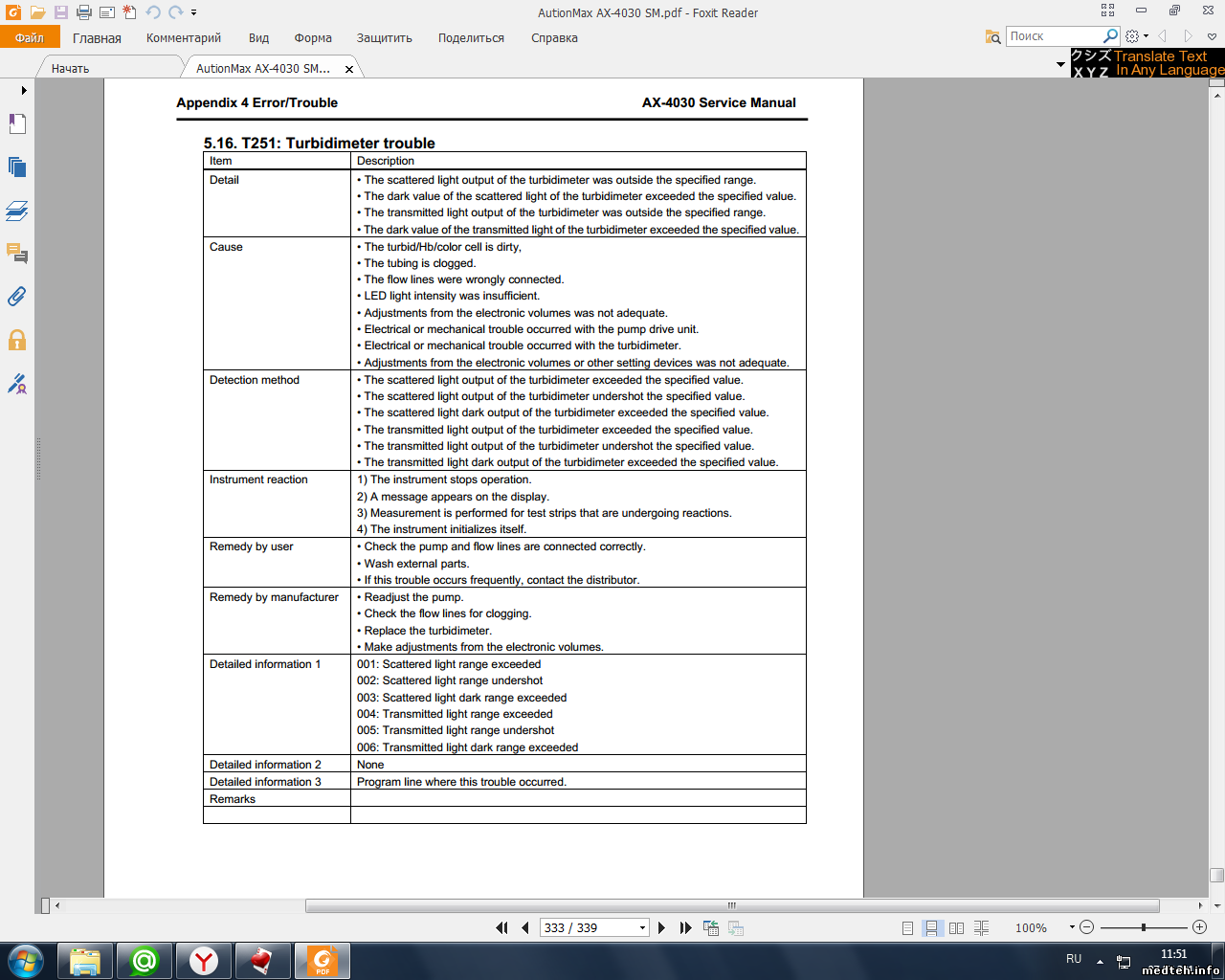

Man777Дата: Четверг, 07.Июл.2016, 04:10 | Сообщение # 10
У вас сообщений: 35
Томск
fedorov, тоже столкнулся с данной ошибкой. вылазит после двух, трех проб. В паспорте пишут ошибка турбидиметра.
Man777Дата: Четверг, 07.Июл.2016, 06:32 | Сообщение # 11
У вас сообщений: 35
Томск
почистил трубки, но ошибка осталась. аппарат мерит две пробы и выдает эту ошибку. После того как он распечатает результат, дашь ему новые пробы, он опять две померит и снова выдает ошибку " сбой турбидиметра". может кто сталкивался с этим?
Сообщение отредактировал Man777 - Четверг, 07.Июл.2016, 06:47
Serg74Дата: Четверг, 07.Июл.2016, 09:55 | Сообщение # 12
У вас сообщений: 1101
Инженер лаборатория ИВЛ
Man777,
агрегата у нас нет, но есть сервисная, по данной ошибке смотри приложенное
Man777Дата: Пятница, 08.Июл.2016, 06:18 | Сообщение # 13
У вас сообщений: 35
Томск
Serg74, спасибо! решил проблему промывкой фильтра
