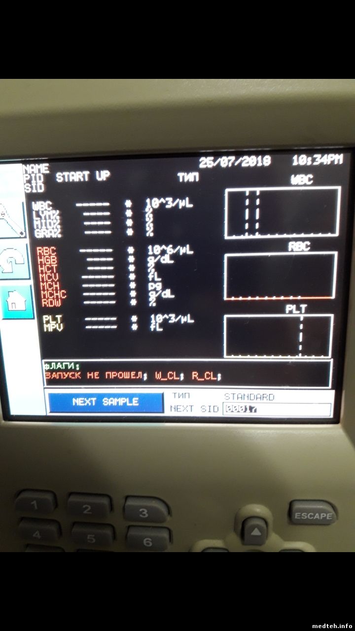

Цикл запуска не проходит. Не мерит не один из параметров,а если иногда мерит то сильно врет и не стабильно. Цикл механики проходит клапана разбирал - чистые.

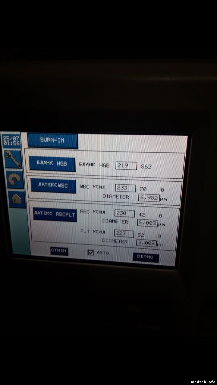

SeregakzДата: Воскресенье, 23.Дек.2018, 14:10 | Сообщение # 16
У вас сообщений: 64
А
Вот что мне нужно от входа в сервис.

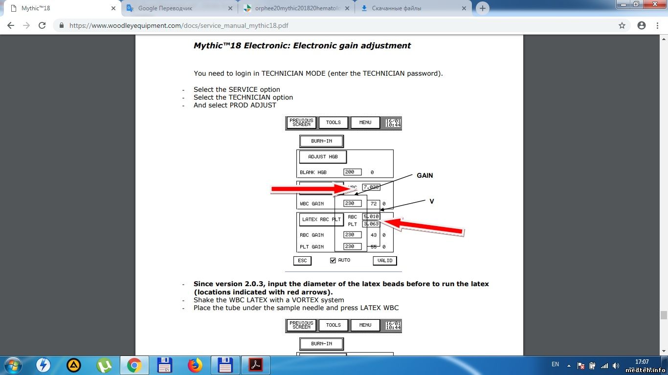

SeregakzДата: Воскресенье, 23.Дек.2018, 22:21 | Сообщение # 18
У вас сообщений: 64
А
Стрелками помечено в сервисе. Я вам показываю усиление(gain).
AlexiumДата: Воскресенье, 23.Дек.2018, 23:17 | Сообщение # 19
Я настраивал усиление пару раз, это было когда ставили реагенты для Микроса и анализатор неверно выдавал размер клеток, как способ ремонта при неисправности клапана или камеры не подходит. У вас какая ситуация???

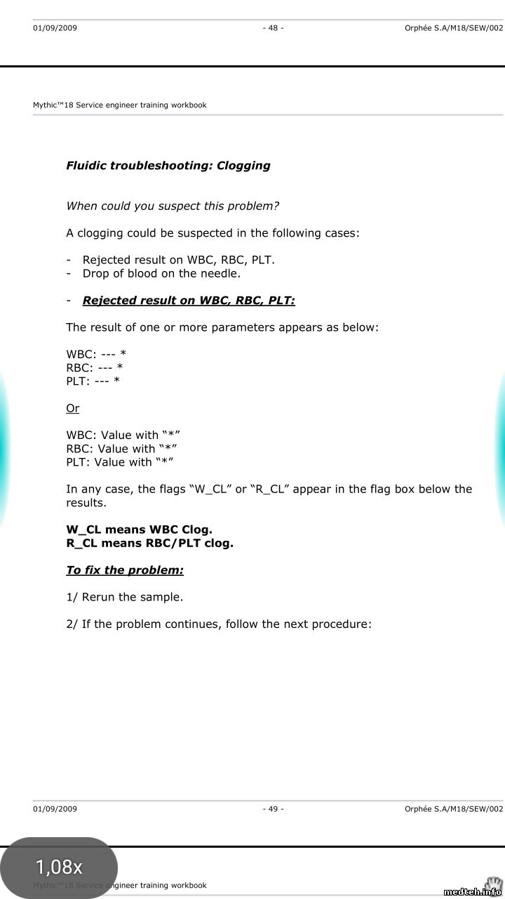

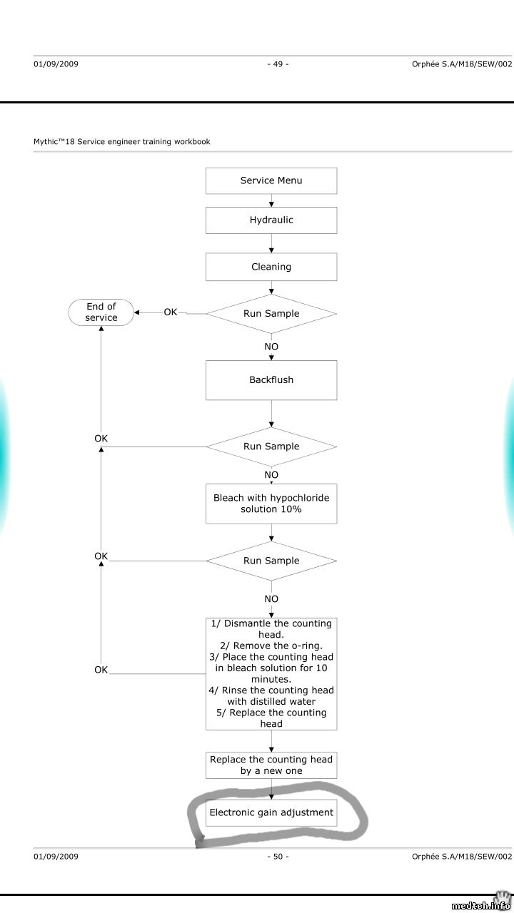

Флаги R_cl и W_cl,не считает,ошибка цикла запуска. Контрольный цикл и цикл механики проходит. Постом выше я скидывал скриншот из сервиса, порядок рекомендуемых действий при этих флагах.
AlexiumДата: Понедельник, 24.Дек.2018, 07:41 | Сообщение # 21
Уже заменили RBC/WBC chamber???
AlexiumДата: Понедельник, 24.Дек.2018, 08:24 | Сообщение # 22
Seregakz, с вас разборчивые фотографии с экрана измерений крови до залезания в сервис, фото настроек до того как накрутите.
