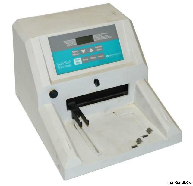

georgiykazДата: Вторник, 14.Окт.2014, 09:50 | Сообщение # 2
У вас сообщений: 210
Инженер ЭМА
Алматы
Вот фото этой мойки
AlexiumДата: Вторник, 14.Окт.2014, 14:51 | Сообщение # 3
Incorrect signal from opto horizontal axis, Max number of steps is 2400 An instruction checking the status of the opto indicated that the status is not
correct for the following conditions:
Condition 1: Tried to move 5000 steps to the limit opto but the opto was never
blocked.
Condition 2: At the end of a move the opto should NOT be blocked, but it is
georgiykazДата: Четверг, 16.Окт.2014, 12:39 | Сообщение # 4

georgiykazДата: Среда, 22.Окт.2014, 09:43 | Сообщение # 5
Инженер ЭМА
Алматы
При включении сети на дисплее появляется 18.8.8 и идет прерывмстый звуковой сигнал
далее не проходит.
В рабочем состоянии должен былбы войти в показ и выбора программ.
Сталкивался кто нибудь с такой проблемой
georgiykazДата: Четверг, 23.Окт.2014, 10:11 | Сообщение # 6
Инженер ЭМА
Алматы
После разборки и перетряхивания всех плат и разьемов,
Стал заходить в программы и как положено реагировать на кнопки.
Только при старте программы выдает ошибку E13
Инструкция на англ какой то бред переводчика.
Пока думаю что из за отсутствия плашки эта ошибка лезет. Причем постоянно работает двигатель и не отключается кнопкой стоп. Кто нибудь имел с таким аппаратом дело ?
AlexiumДата: Четверг, 23.Окт.2014, 14:07 | Сообщение # 7
E13 - Horisontal axis. No room from Limit An instruction has been received for a stepper motor to move away from it’s
Limit by more steps that are available. Check program and calibration parameters and Logic PCBA.
georgiykazДата: Понедельник, 27.Окт.2014, 12:37 | Сообщение # 8
Инженер ЭМА
Алматы
Спасибо , все решилось после калибровки и установки значений прописанных в сервис инструкции.
