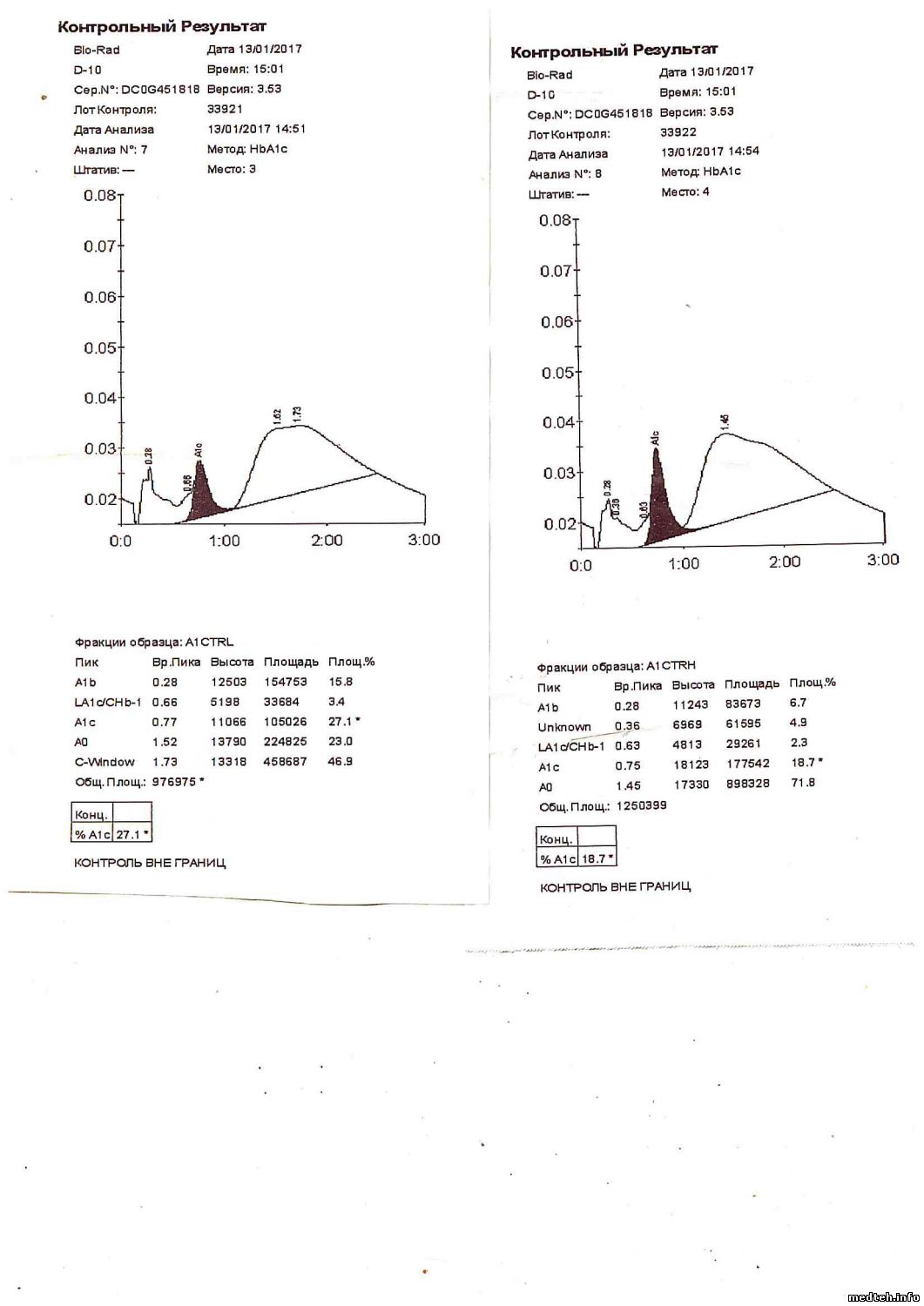

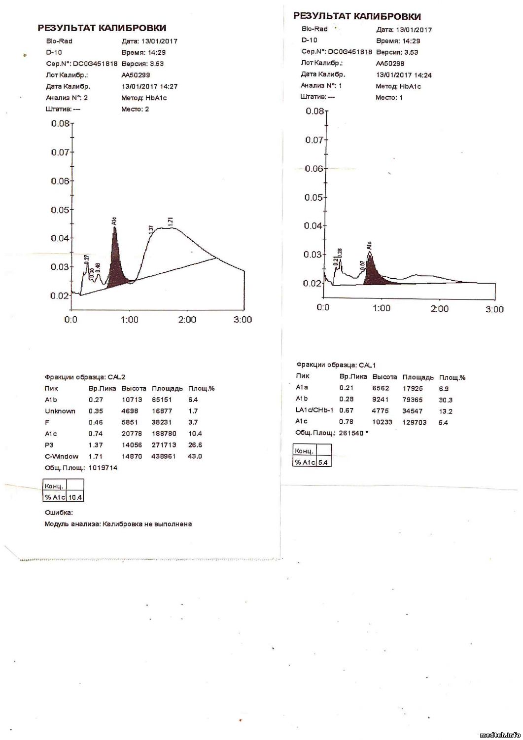

Доброго дня, товарищи! Требуется помощь по данному девайсу. После новогодних праздников стал считать пробы с переменным успехом: если ставить штатив с контролями, то выдаст в хаотичном порядке треть норма, а остальные завышает до 40-60 и ставит *. Замена набора увенчалась ошибкой калибровки. Так же заметил, что если из режима ожидания запустить помпу для проверки давления, раньше трех-ходовой клапан во время её работы щелкал примерно раз в 2 секунды, сейчас же он стал щелкать очень редко и в хаотичном порядке, потом перестал вообще. Клапан проверил - рабочий, пока он щелкал напряжение на него приходило нормальное. Давление в системе нормальное, флуктуаций нет. В краткой инструкции к прибору написано, что мог попасть воздух в детектор, а как его оттуда выпустить не написано.
Подскажите в какую сторону копать? Поделитесь пожалуйста сервисной инструкцией. Заранее благодарен.
pyo5Дата: Понедельник, 16.Янв.2017, 10:24 | Сообщение # 24
У вас сообщений: 794
ИВЛ, лаборатория и т.д.
Петропавловск-камчатский
А давленьице не низковато? Бывало: просто косяк в разъёме датчика давления...

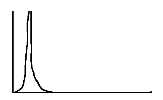

Добрый день
Аппарат выдает ошибку np.
Простаивал без консервации 2 месяца. После установки новых реактивов и колонки нормально работал 2 дня.
Почистил станцию разбавления, иглу, очиститель иглы, внутреннюю ёмкость отходов, поменял колонку. Делал все возможные промывки и заполнения ни один раз. Давление стабильное 24.8-25
После процедур померял 1 контроль, выдал 5.2, как и должно быть. Затем следующий контроль и по всем пробам снова np.
Та, где ошибка np хроматограмма выглядит явно не так, как должна. Приблизительно, как на картинке(нацарапал в пейнте, забыл сфоткать) Почти в самом начале один большой и узкий пик, по высоте выходящий за поля графика и дальше сливается с осью X
Diman_fДата: Среда, 05.Июл.2017, 11:16 | Сообщение # 28
У вас сообщений: 104
Проверь трубку от иголки. Бывает переламывается и пробу не сосет или плохо сосет.
bukatelenetДата: Пятница, 07.Июл.2017, 17:50 | Сообщение # 29
У вас сообщений: 154
инженер медтехника
Donetsk
Diman_f,
Трубку иголки проверил. Всё ок. Пробу забирает одинаково, проверил на 5 образцах воды.
Проблему решил заменой клапана буферных растворов на не родной(выковырял из списанного миндрей BC-2300), родной стОит, как самолет и ждать долго, и последовательным перебором с демонтажем и прочисткой всех-всех трубок,капилляров, включая измерительную ячейку, помпы и дегазатор.
Клапан буферных растворов заменил, потому что оно жрало буфер 2 в два раза больше чем буфер 1, а должно одинаково, и сам клапан полностью не закрывался. Одна только замена клапана буферных растворов положительного эффекта не оказала.
После всех этих мытарств оно заработало. Где именно сидела кака, которая мешала д-10 обрести счастье, так и не обнаружил, видимо вымылось незаметно при чистке всех подряд трубок.
