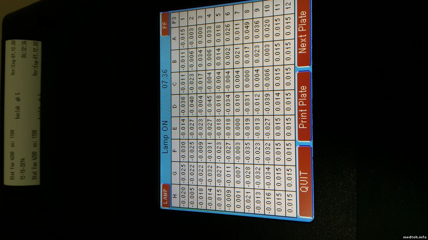

Сей анализатор работал 5 лет без нареканий, и в этом году не прошел поверку метрологов. Проблема заключилась в большой относительной погрешности измерения. Пришел, стал проверять показания: измерял на 405 фильтре. Микропланшеты стояли в десяти рядах, два были абсолютно пустые (микропланшеты не поставлены). Измерения проводил по воздуху, ячейка А1 задает бланк для других ячеек, но как видно из картинки он показывает совершенно "рандомные" значиния unknown . Ячейки в которых абсолютно ничего нет - похожи на правду.То есть если у меня в А1 получилось 0,015, то так должно быть и в других ячейках( должна вводиться поправка отниматься 0,015), в которых стоят микропланшеты, но этого не происходит.
Сам производил замену лампы, протирал все линзы (пыли не было) линзы фотометра тоже протирал.
Прошу помощи в решении проблемы, кто что посоветует?
