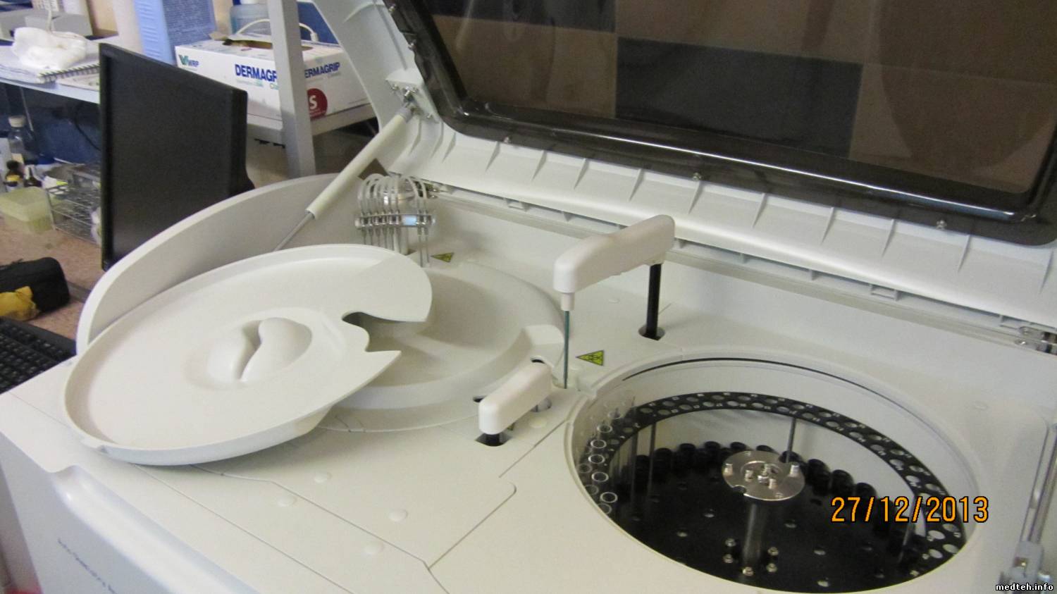

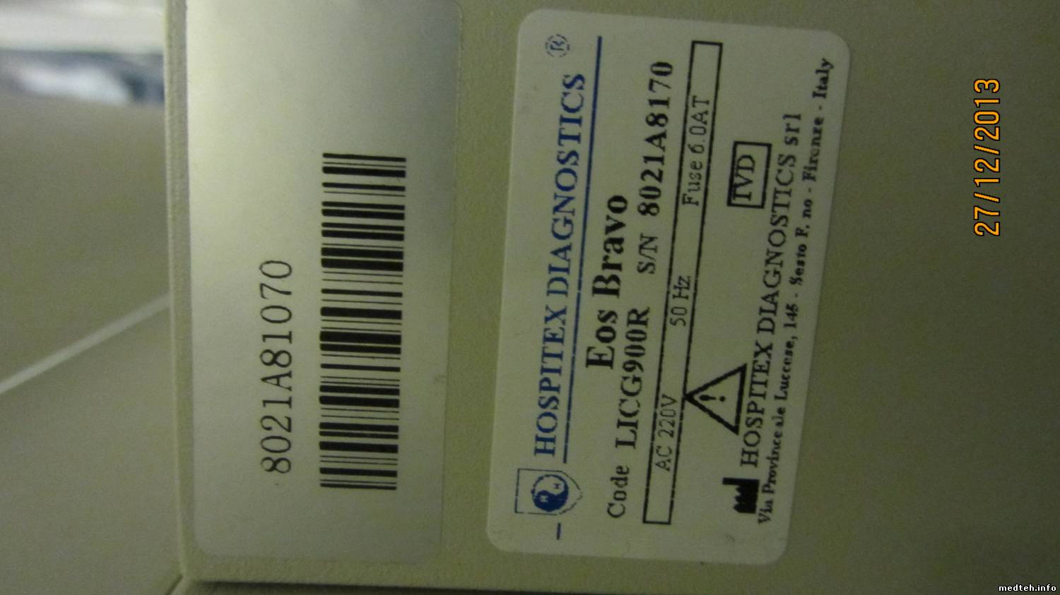

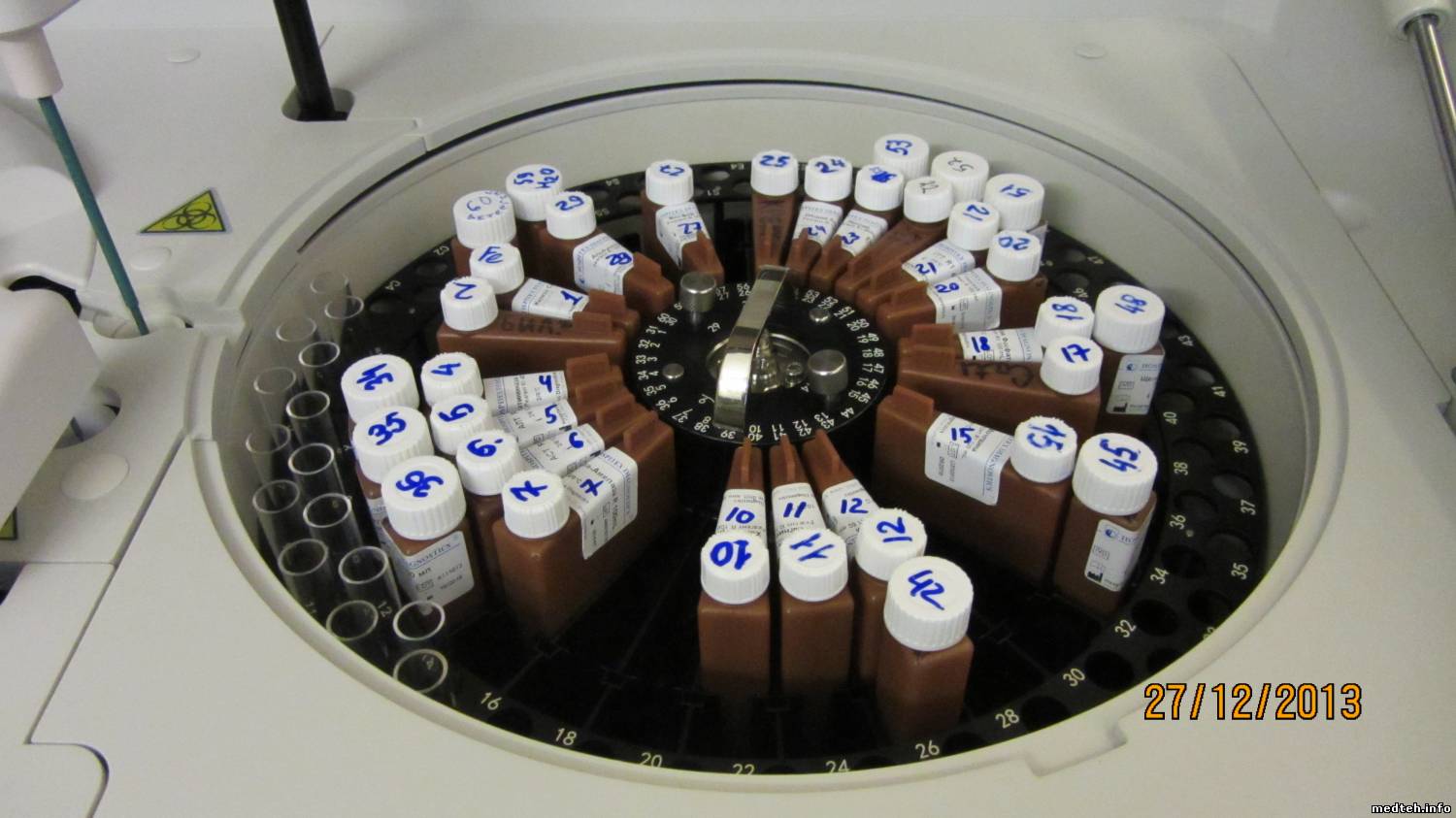

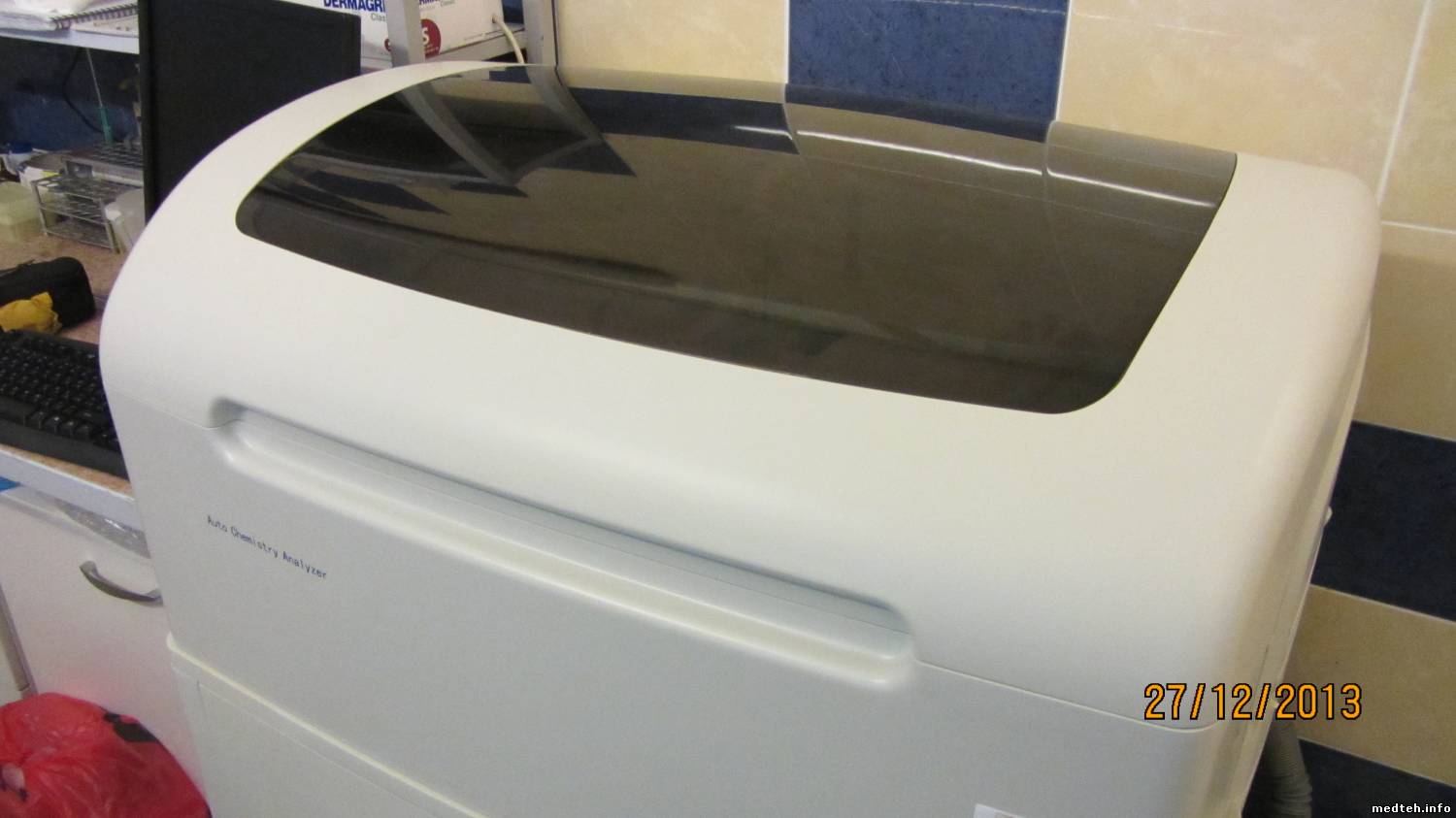

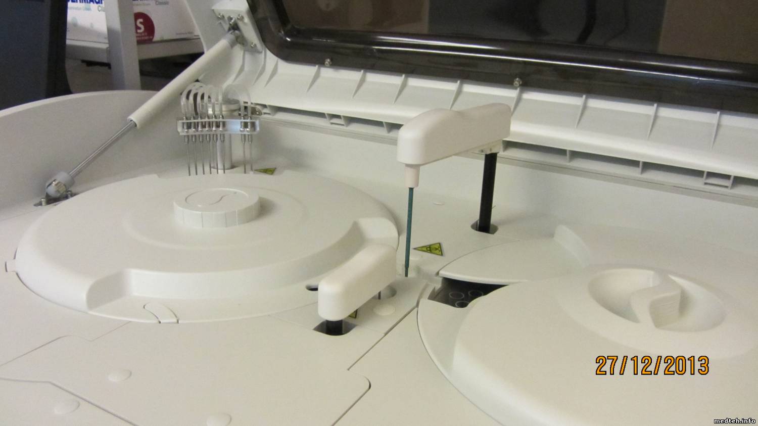

Вот фотки анализатора, который они продают как фирменный итальянский биохимический автомат ЭОС БРАВО v 200
Может кто то узнает в лицо этого "итальянца"? blush

Несколько напоминает Mindray BS-200, не?
Уж лучше китаец... чем настоящий проблематичный еос браво..
AlexiumДата: Среда, 17.Янв.2018, 12:59 | Сообщение # 20
Вот брат близнец этого хоспитекса - http://www.indiamart.com/unitron....er.html

Да, уж! Точнее не скажешь! Т.е. московский Хоспитекс гонит откровенный контрафакт? Народ вообще страх потерял? Или это обычное дело?
AlexiumДата: Среда, 17.Янв.2018, 12:59 | Сообщение # 22
Ну а теперь занавес поднимается и - оригинальный производитель и название - http://www.urit.com/english/ProductView.asp?ID=26&SortID=128
8021A.pdf (1.02 Mb)
virclinДата: Среда, 17.Янв.2018, 12:59 | Сообщение # 23
Главный врач
Alexium,
Большое спасибо! попадание в десятку!!! good good good
Это именно ОН!!! А я вот все думал, ну что же от итальянца, так сильно потягивает Поднебесной! diablo
