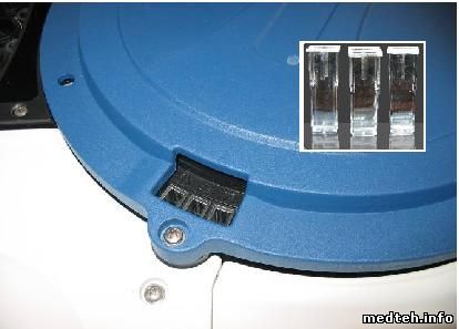

От какого анализатора могут подойти реакционные кюветы для Miura?

doctor_farshДата: Четверг, 15.Мар.2018, 16:23 | Сообщение # 5
У вас сообщений: 792
Благовещенск
optimizer, надо фото в студию
optimizerДата: Пятница, 16.Мар.2018, 09:40 | Сообщение # 6
У вас сообщений: 273
ЦФО
Цитата doctor_farsh ()
надо фото в студию
Добрый день, кюветы с оптическим путем 6 мм (BIONEX® cuvettes). Смахивают на кюветы для HumaStar 100/200 - HUMAN Diagnostics.
Сообщение отредактировал optimizer - Пятница, 16.Мар.2018, 09:42
AlexiumДата: Суббота, 17.Мар.2018, 18:44 | Сообщение # 7
Вот родственник Хумастаров 100/200 - http://www.medteh.info/forum/32-13555-1
Спросите где они берут кюветы.
optimizerДата: Понедельник, 19.Мар.2018, 08:55 | Сообщение # 8
ЦФО
Спасибо за инфу про аналог, правда коллеги из Казахстана обсуждали Gesan Chem 200, в РФ данный аппарат не завозился и РУ не имеет
AlexiumДата: Понедельник, 19.Мар.2018, 09:46 | Сообщение # 9
Вам шашечки или ехать?
