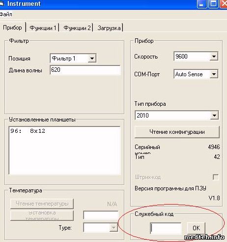

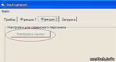

swinДата: Суббота, 08.Июн.2019, 23:27 | Сообщение # 3
У вас сообщений: 369
врач КЛД, техник-электрик
Господа, подкрепляю вопрос картинками. Итак, подсела лампа, при измерении на 450 нм появляется сообщение о "низкой энергии лампы". На 490 и 650 все работает, но 490 нынче не актуально. (-:
Вероятно, если ввести служебный код, то кнопка "Настройка лампы" станет активной, можно будет докинуть сотню-другую милливольт и сэкономить конторе то ли 16, то ли 18 тыс.руб. Впрочем, я могу ошибаться в своих выводах.
Кто-то пробовал подобное и может дать совет? Да, напомню, что Anthos 2010 - прибор без дисплея, управляемым внешним компьютером с программой ADAP.

Во архив кину мануал. Там все явки/пароли и много чего еще...
PHILIPS 7387
OSRAM 64225
Обязателен поток в 200 Лм!
Вот вроде первую меняли и калибровали и все гут было. Правда, давно было :-)
Данные из документа - подходят и указанная ранее кнопка калибровки становится активной, лично проверял.

Позвонил на работу. Итак, для активации кнопки "Настройка лампы" служебный код не нужен. Достаточно войти в программу под логином sadmin и паролем sadmin. В дальнейшие дебри наши спецы не полезли, а прибор заработал после банальной чистки оптики от пыли. Всем спасибо за помощь и участие!
