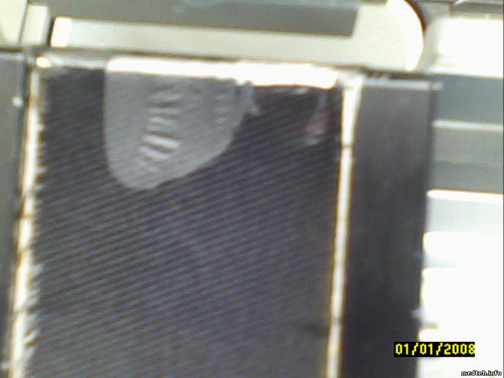

Коллеги помогите решить проблему! Аппарат микротом фирма Thermo модель HM355S, срезы получаются толще чем заданные на аппарате и сам срез там где ткань получается гармошкой. Приходил инженер от фирмы (я не присутствовал), ничего не нашел, написал акт что аппарат поверку прошел и соответствует параметрам.
Ножи качественные фирмы sakurа, но пробовали и с другой лаборатории приносить результат тот же.
От качества парафина так же не зависит т.к. блоки привозят еще и из других больниц залитые парафином.
Блоки все охлаждаются, стоит специальный столик.
Сам прибор чистится от остатков парафина регулярно.
Помогите плиз!!! Голову уже сломал с ним!

Volkov_MaksimДата: Понедельник, 01.Июн.2015, 06:26 | Сообщение # 4
У вас сообщений: 213
Вот сей аппарат и срез (как видно получается гармошкой)
