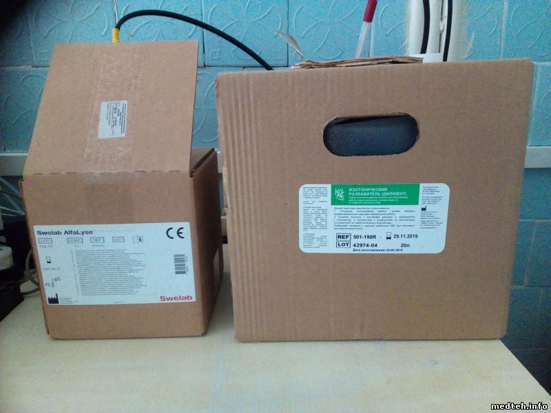

seatovodДата: Понедельник, 15.Июн.2015, 23:02 | Сообщение # 3
У вас сообщений: 625
vvp, по начинке - действительно одно и то же, но коды, насколько я знаю, разные.

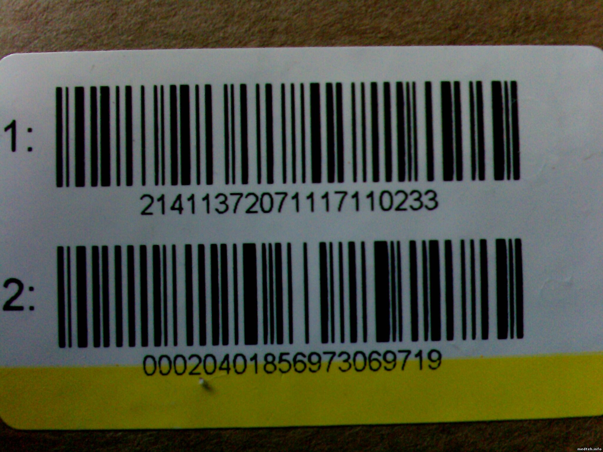

Вот от svelab alfa

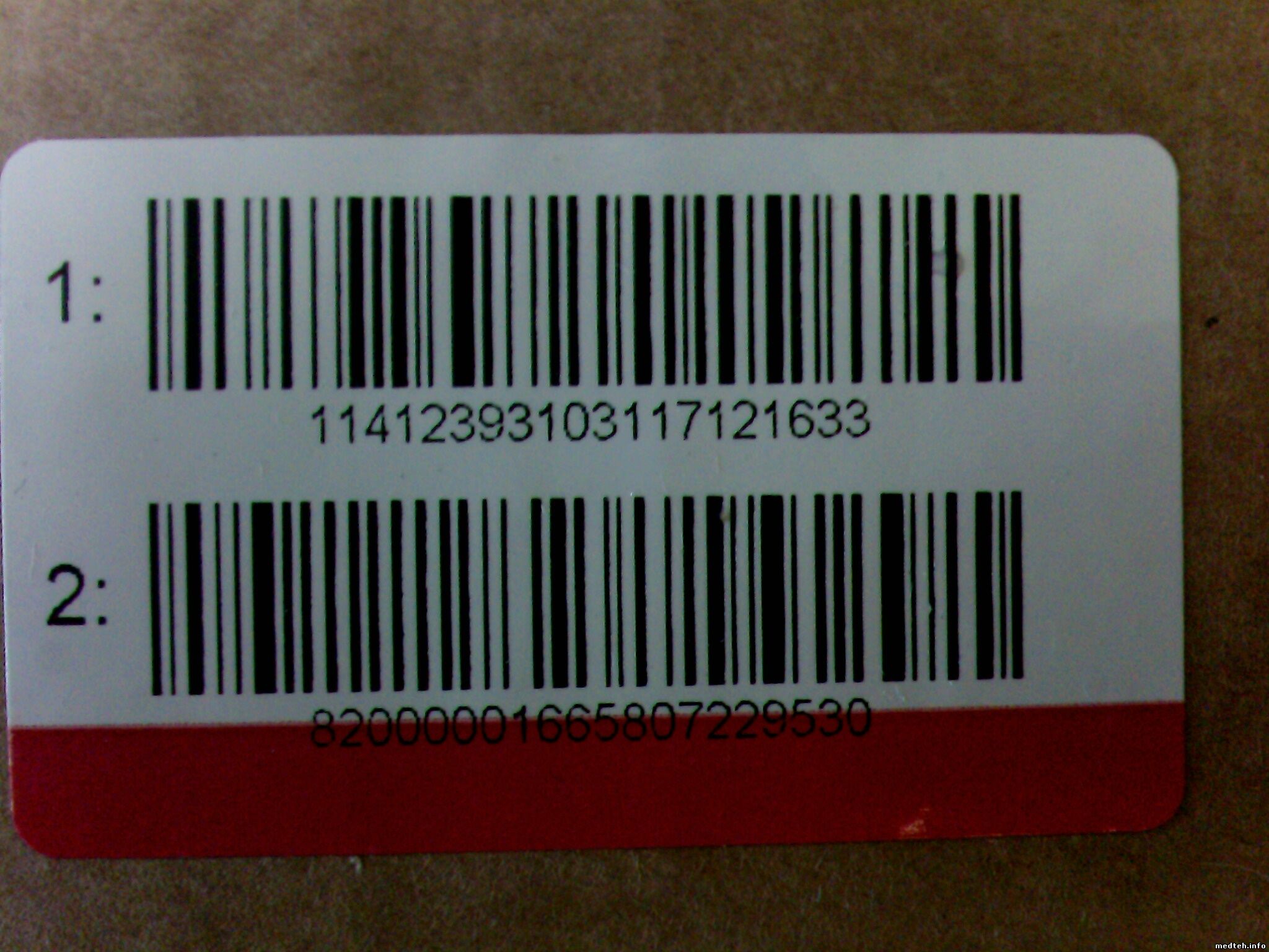

Не могли бы вы поделиться кодами на разбавитель-дилуент для MEDONIC M.
MEDONIC не принимает штрих-коды на свои же, родные реагенты.
Врачи купили 3 банки. Из них по штрихкодам принимается только одна.
Там есть штрихкод 1 и штрихкод 2. Первый берет, а на втором пишет ошибку.
Пробовали вводить и через сканер и вручную - по цифрам.
2 банки забраковал - не принял - говорит - ошибка.
Реагенты проверили - не просроченные. Все ок.
На форуме по Медонику М обсудил это, говорят скорее всего прибор старый, надо перепрошивать.
Вроде как новые реагенты старая прошивка не берет...
Ваши штрих-коды на лизирующий успешно подошли. Огромное спасибо за них.
Штрих-коды на дилуент тоже очень нужны.

Если вам нужны те штрих-коды что у нашего Медоника не проходят - тоже могу отсканировать и выложить.

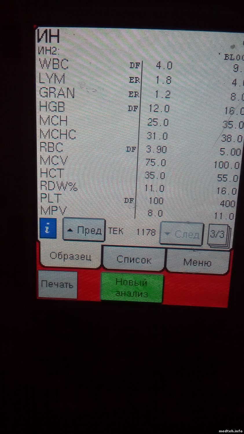

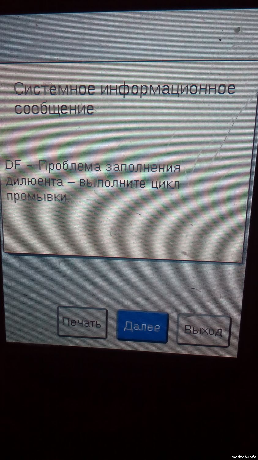

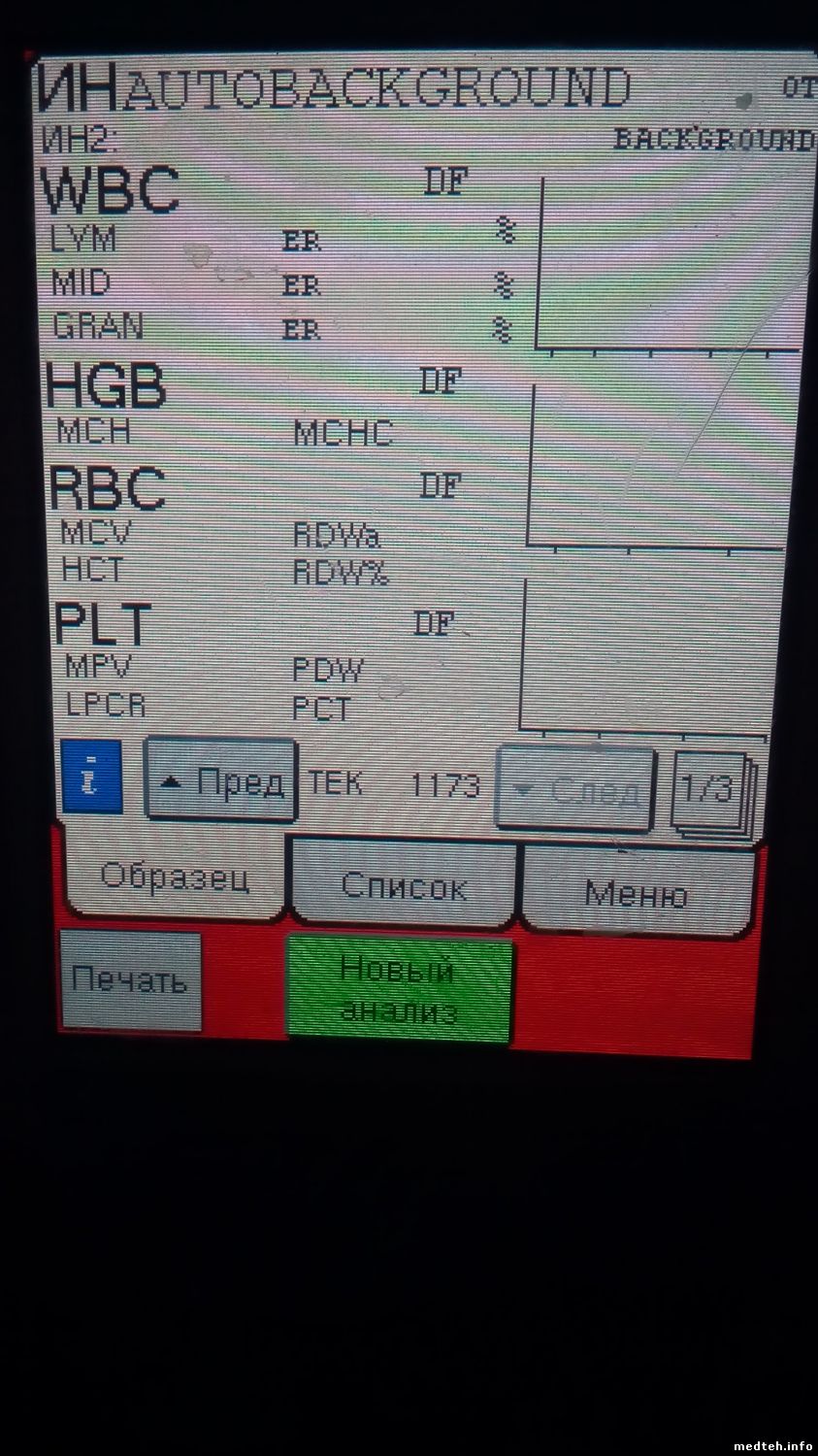

У меня аппарат Swelab Alfa проблема такого:
1: Не показывает результат анализа
2: Промывающий иглу не засорилась, но никак вода или дилюент не идет чтобы мыть иглу
Аппарат полностью цель и невредим, подскажите....

tzaneffДата: Четверг, 14.Сен.2017, 15:09 | Сообщение # 12
У вас сообщений: 152
сервизный инженер
Болгария
Трявна, Болгария
Ув. AFT9, можно еще инфо? Что после рапаметров? DP, LP..., или белый ред есть, красный нету? Когда делаете прайм, то стеклений трубки внутри заполняется? С уважением.
doctor_farshДата: Четверг, 14.Сен.2017, 23:50 | Сообщение # 13
У вас сообщений: 792
Благовещенск
Нужна еще инфо: сделайте фото экрана по возможности

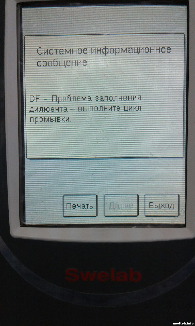

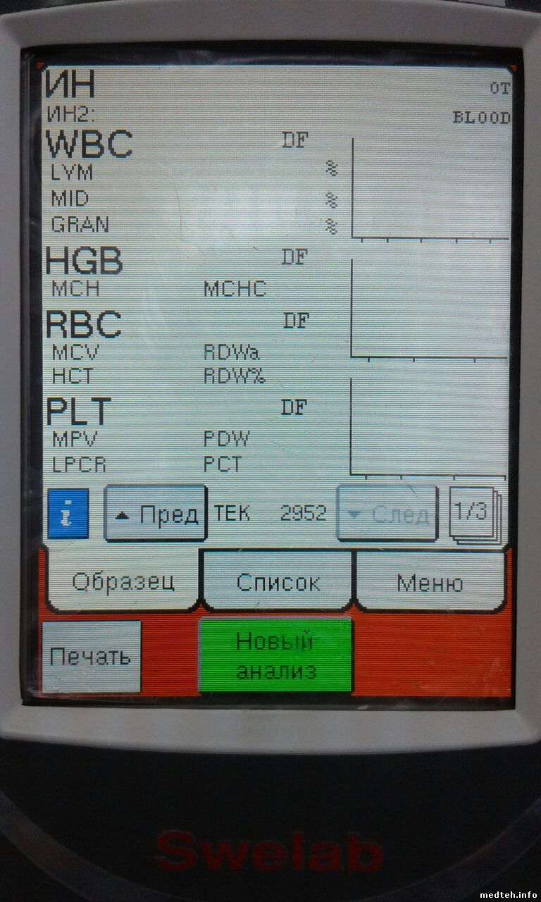

AFT9Дата: Пятница, 15.Сен.2017, 07:06 | Сообщение # 14
У вас сообщений: 24
Кызылорда
вот

В аппарат не поступает правильном образом дилюент.
1) Аппарат после долгого простоя?
-Если да - перебрать самый нижний ряд клапанов (точнее трубки в них на предмет засохшей соли) и всю остальную систему.
- Если нет - сделать цикл слива и заполнения. При выполнении цикла заполнения смотреть поднимается ли по трубке дилюента (по красной) жидкость (нет ли пузырей).
Если вся система перебрана и промыта и 100% нет нигде никаких засоров - значит нужно скорее всего ремонтировать поворотный клапан. Но без опыта клапан можно правильно не собрать. Возможно понадобится новый клапан (не дешево).
Если пришли к проблеме с поворотным клапаном, а аппарату еще не исполнилось 2 года - клапан можно попробовать заменить бесплатно по гарантии. Гарантия на них по моему 2 года. Гарантия не действует на клапан, который был разобран
AFT9Дата: Пятница, 15.Сен.2017, 08:18 | Сообщение # 16
У вас сообщений: 24
Кызылорда

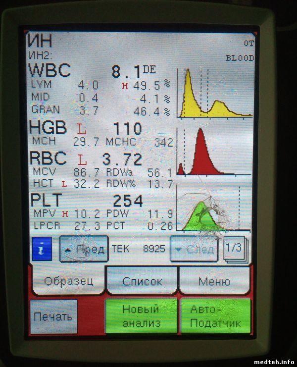

вот такие результаты анлиза показывает кажется сработала система, автоматическая промывка систем не работает

AFT9, Это не то - аппарат по прежнему неисправен.....
На первой картинке должны быть графики, а в параметрах напротив WBC, HGB и т.д. Должны быть цифры а не буквы

Ув. AFT9, как ув. doctor_farsh Вам написал - у Вас дилюента нету. Снимите левая стена дивайса, запустите прайм и наблюдайте. Что бы не вастит реагенты, наместо их пользуйте дист. вода. Внутри есть 4 стекляные трубки - они надо заполнится водой. Проверте все клапаны, включая и клапан дилюента. Вода тоже поможет Вам, если сольные кристали внутри апарата есть. Сделайте заполнение система....
Если все стало, и наместо реагенты вода, кога запустите проба, то у Вас должно бы ТЕ как флаг.
Но как ув. doctor_farsh написал - проверьте нижние клапани для наличие соли.

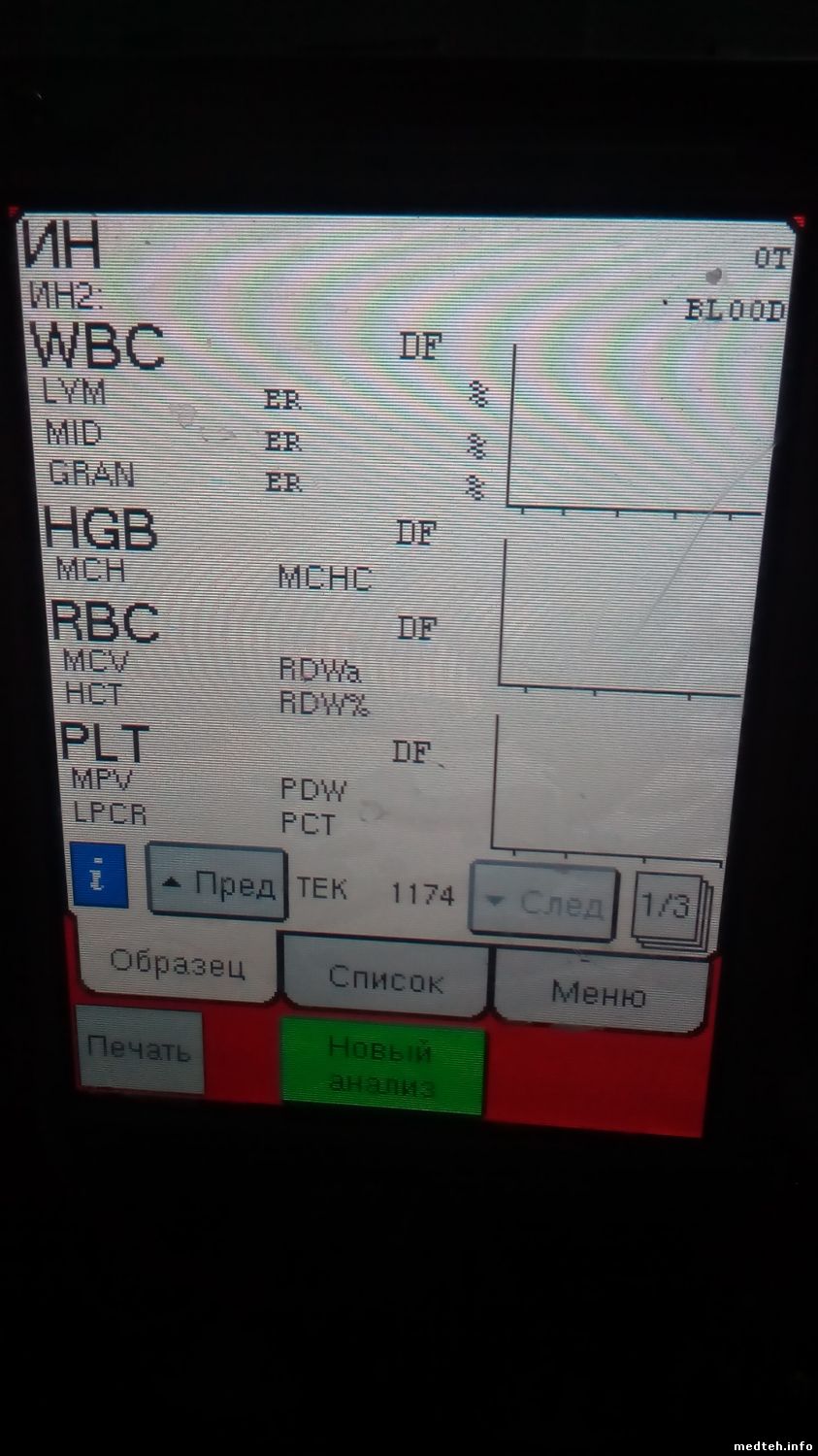

Аппарат Swelab alfa изза не отсутсвии реактива не надолгие время стояла без работы, но потом как реактивы получили, установили на аппарат но как то показывает эту ошибку...

AFT9, проблема с подачей дилюента. Посмотрите клапан подачи дилюента через сервис. (щелкает или нет) ну и уходит ли реально дилюент из канистры. А еще лучше промойте теплой водой вместо всех реагентов через меню слив/заполнение

снять правую крышку, и нижний ряд клапанов перебрать все трубки, проверить на предмет засохнущей жижи волюметрические трубки и конечно же иголки (что реже). Это основное. Ну и проверяется все через слив/заполнение как и говорилось

Здравствуйте, поделитесь пожалуйста штрих-кодом на лизирующий раствор Swelab Alfa. Остался раствор, а код уже не считывает.Заранее спасибо.

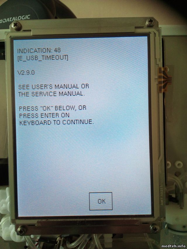

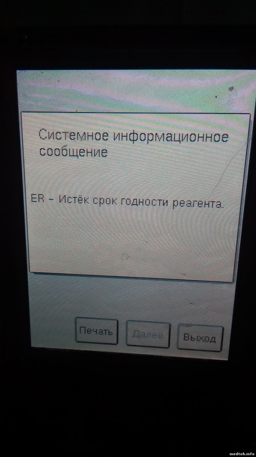

Аппарата 2, 1 работает после Ваших рекомендаций,а 2 занижает результаты,контроли не проходят.Мыл гипохлоритом,делал очистку 3-мя растворами,немного получше стало,но всё равно результаты занижены.Гемоглобин добавил в настройках.

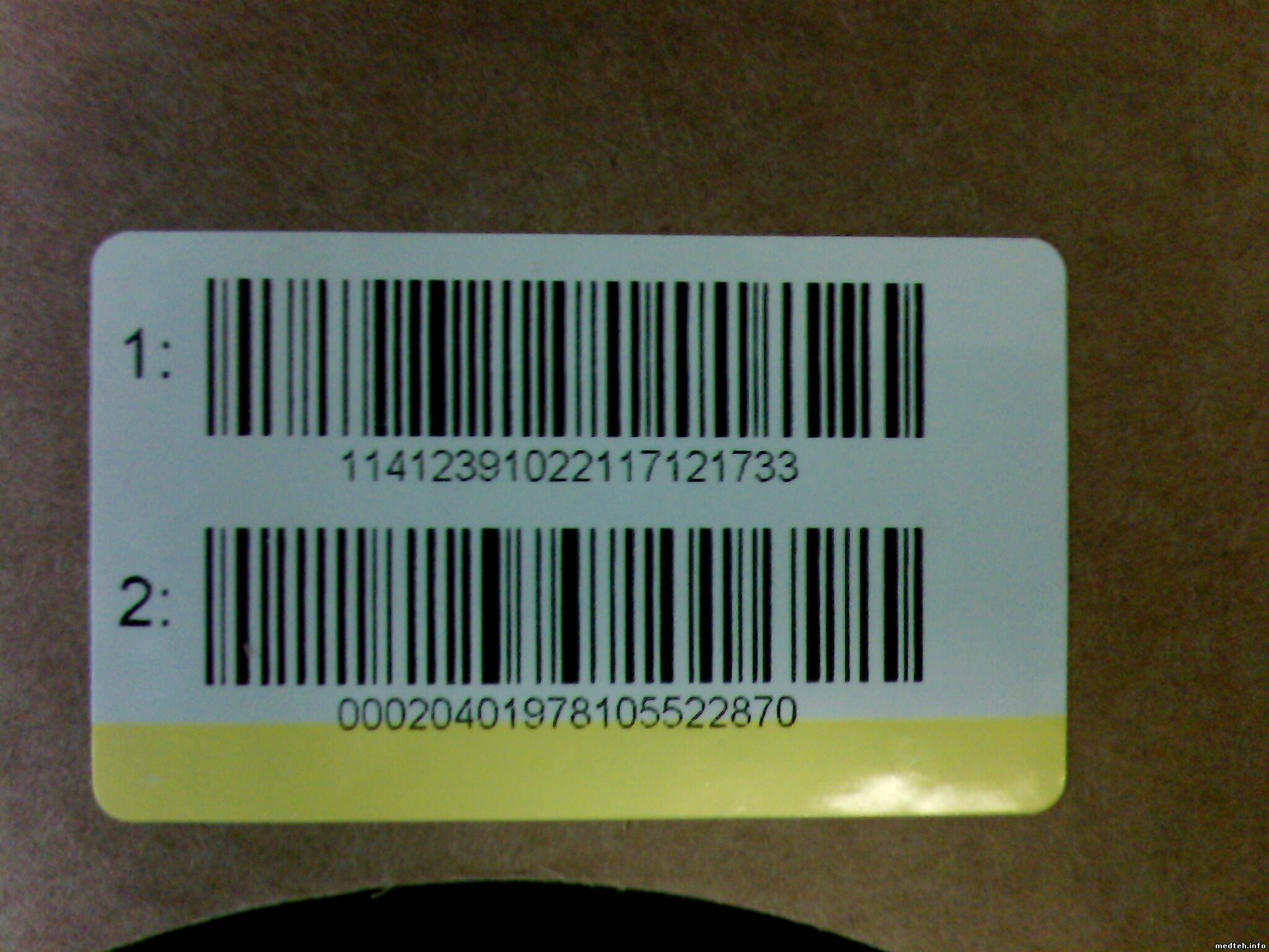

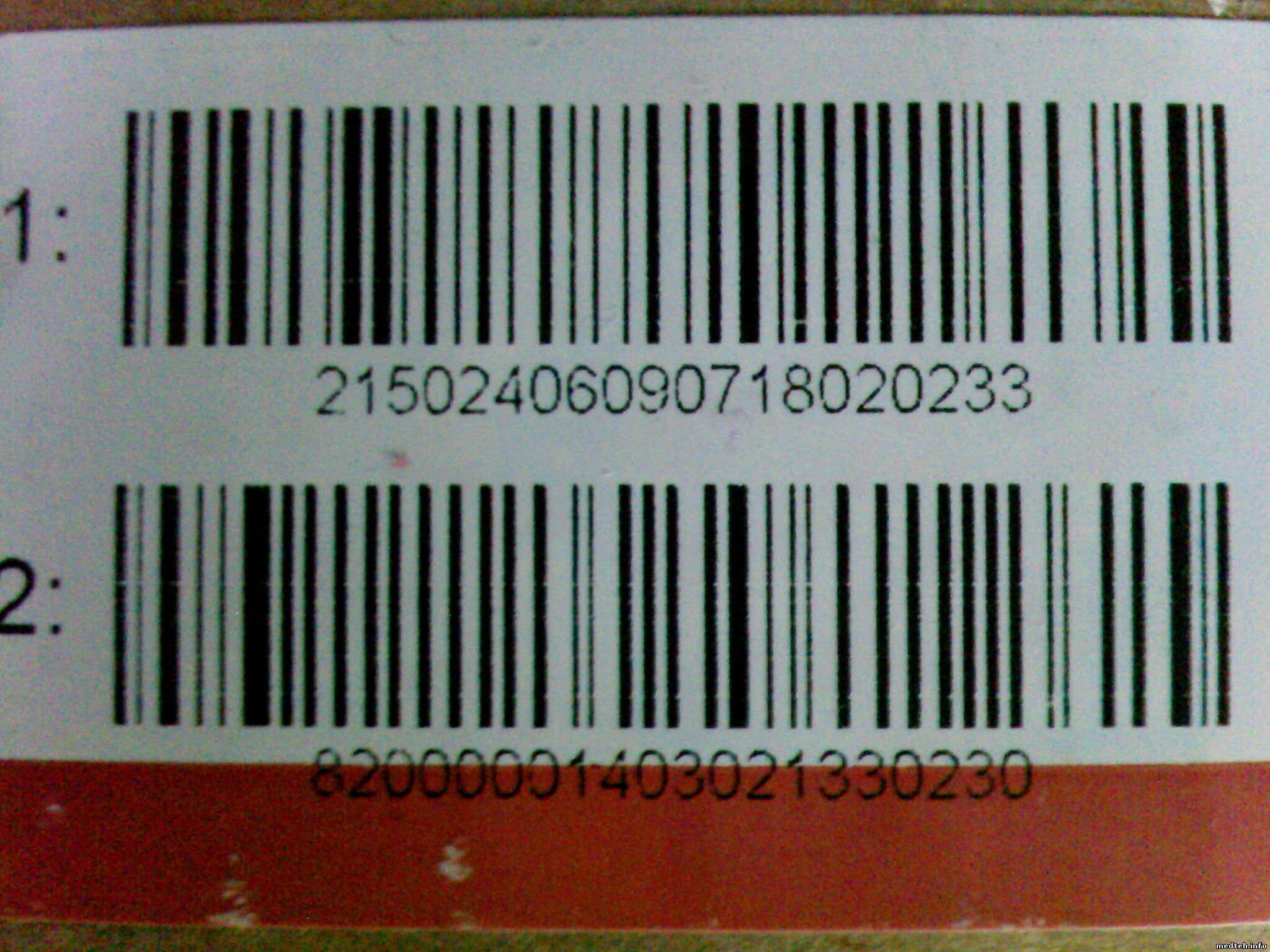

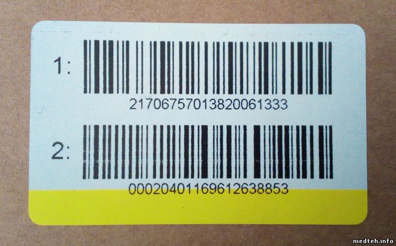

выкладываю штрих коды растворов,может кому пригодятся,а также скрин с экрана,Спасибо!
AlexiumДата: Вторник, 24.Июл.2018, 15:52 | Сообщение # 28
на фото изотонический не родной, это КДС для MEK-6410. Родной изтонический (как мне кажется) содержит детергент, не оригинальные - нет. Клапан начинает быстро загрязняться белком на не оригинальном изотоническом.
Это мое мнение - не навязываю.

Ув. Romuald, инд. 48 - usb timeout - на главная материнская есть микросхемы, двое, если не ошибаюсь - на куплунге, натиск к ним /конечно дивайс выключен/. А для второе - попробуйте так:- отключите голова клапане слево дисплея, не уврене точно, но думаю 27-ой, потом - menu/advance/service/pupm and valve/valve 0 - это вакуумный насос, чашка белизной 100-ая под левая иголька, натиск, как то проба даете - белизной идеть через игла ОТ, повортный клапан, клапан 27 - екзит. Ниво белизной надо падает. Промивка сделана. Потом можно сделать выключения датчика крови - menu/advance/setup/ищите blood detector - если 0, то датчик работает, а можно сделать например для время -2 секунд вполне достаточно.
И конечно, гловное, надо результаты крови бы идентичные, если сделали несколько проб /разница можна, но мало/, например гемоглобин 110, то можно 108, 112, но нет 116. Если это так - дивайс работает, надо настройка сделать.
А для поворотный клапан..., делал, но после год, год с 2,3 месяцов снова проблемы.
Извините, если пост долгий стал.

tzaneff, спасибо,проверю!Изотонический действительно не родной,родной закончился и чтобы прибор не засох,временно поставили от Мек. Alexium, Снимаю шляпу,потрясающая проницательность! good
