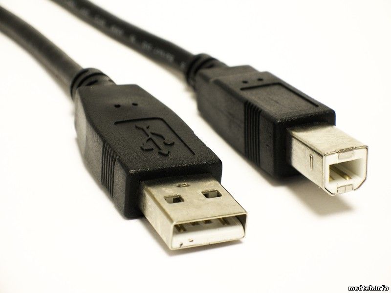

Medonic по USB (квадрат) соединен с ПК USB (стандарт), коннект есть, драйверы подставил в устройствах на ПК появилось новое устройство.

Ув. reginana, привет Вам, и вечер добрая. Завтра посмотрю как надо бы настройки сделать, и сфоткаю. А все драйверы поставлени? Как то в 8.1 виндоусе... Дивайс разпознается из ББ? И конечно Вы пользуете кабель такой, правда? С уважением.
reginanaДата: Среда, 01.Ноя.2017, 21:55 | Сообщение # 10
сопровождение
tzaneff, кабель такой, драйвер был выбран при добавлении устройства в менеджере лаб. оборудования. Уточните, пож-та, насчет "распознается из ББ".

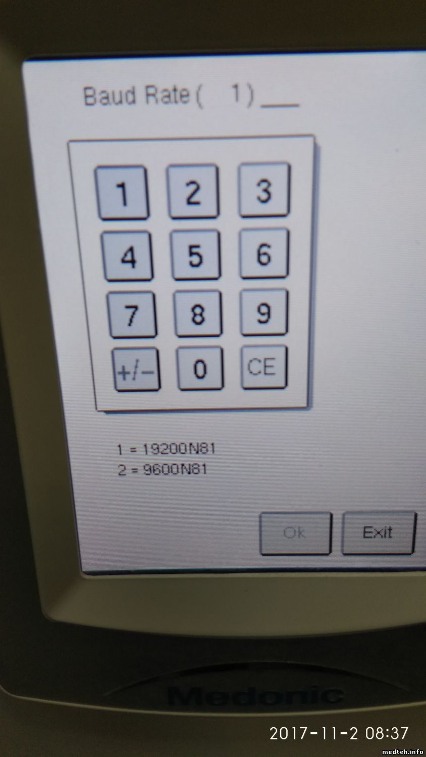

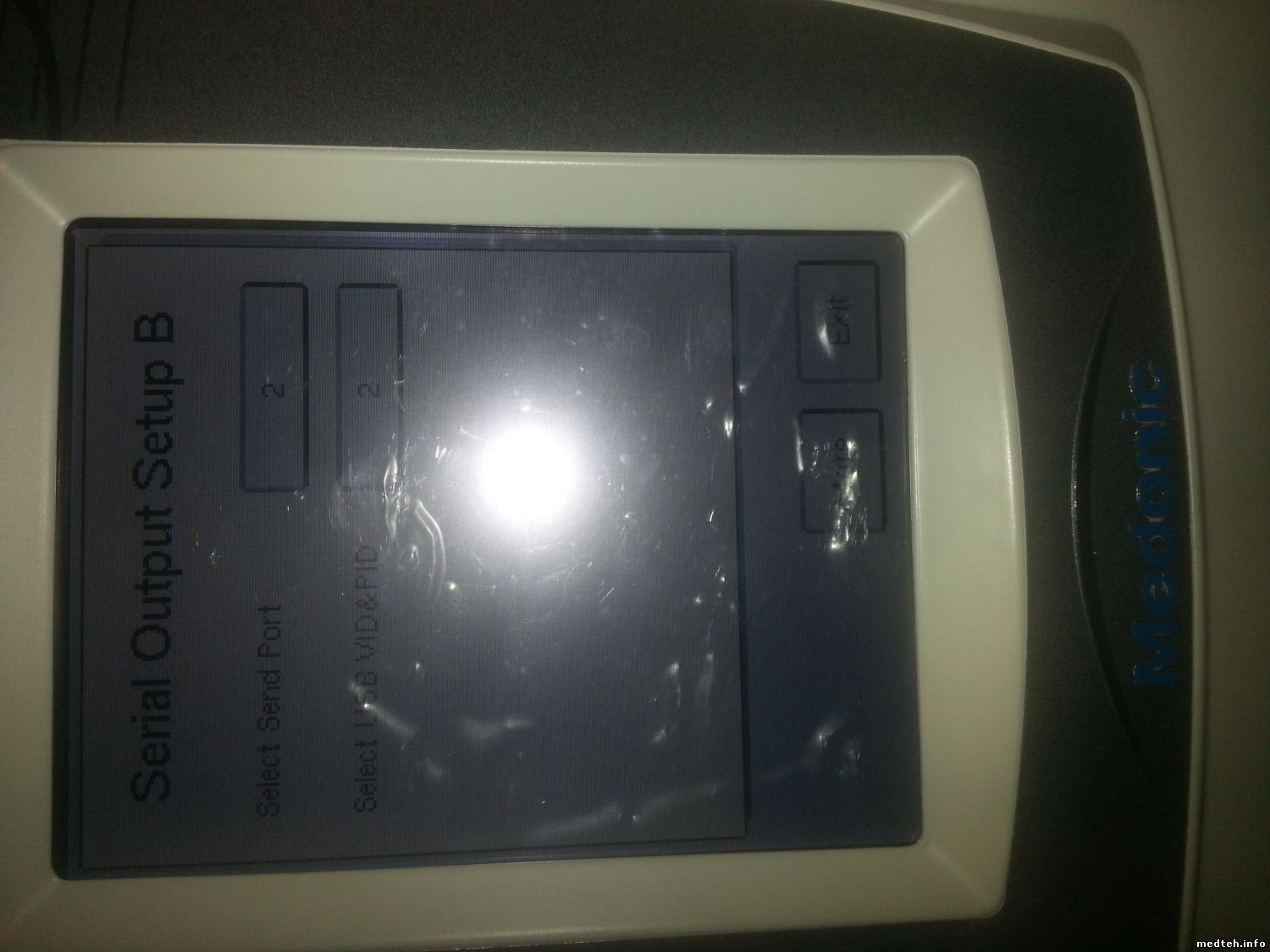

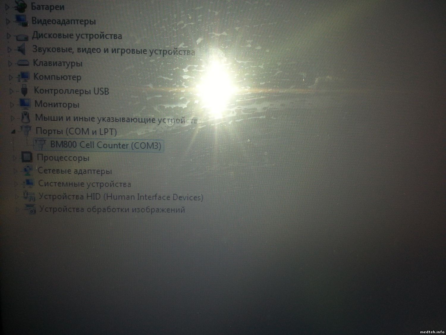

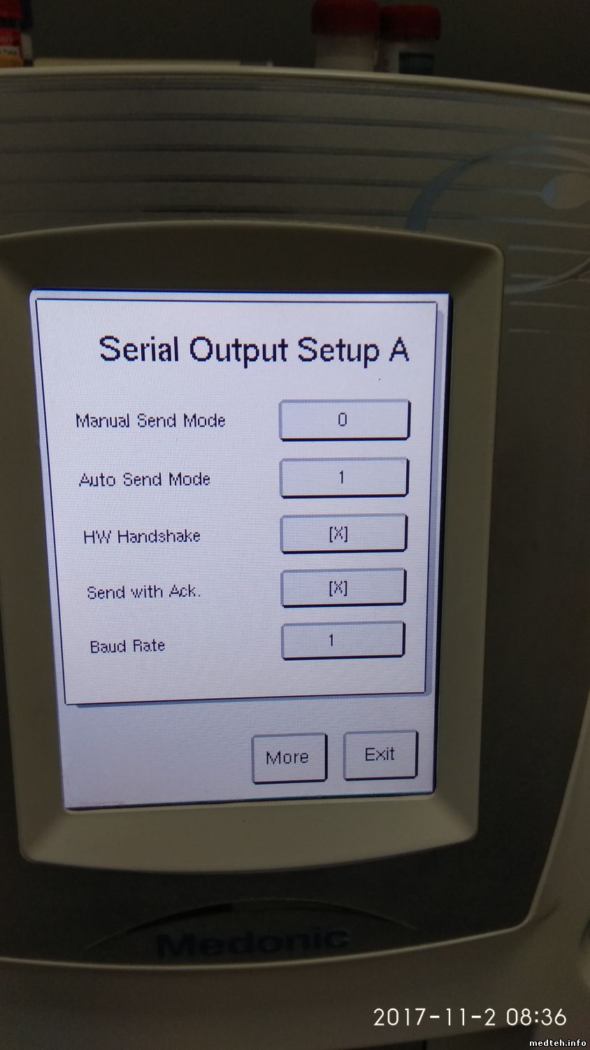

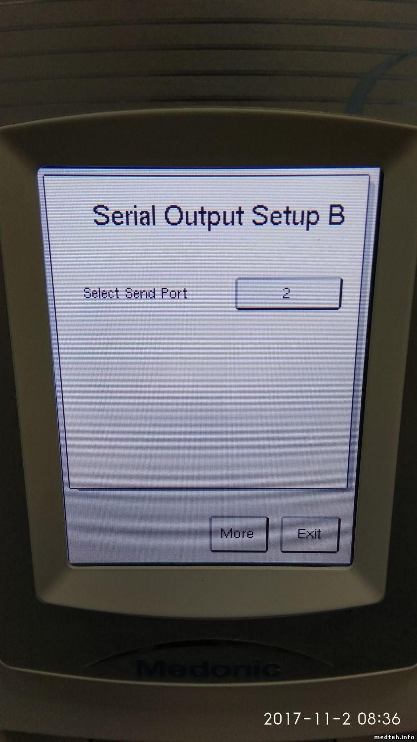

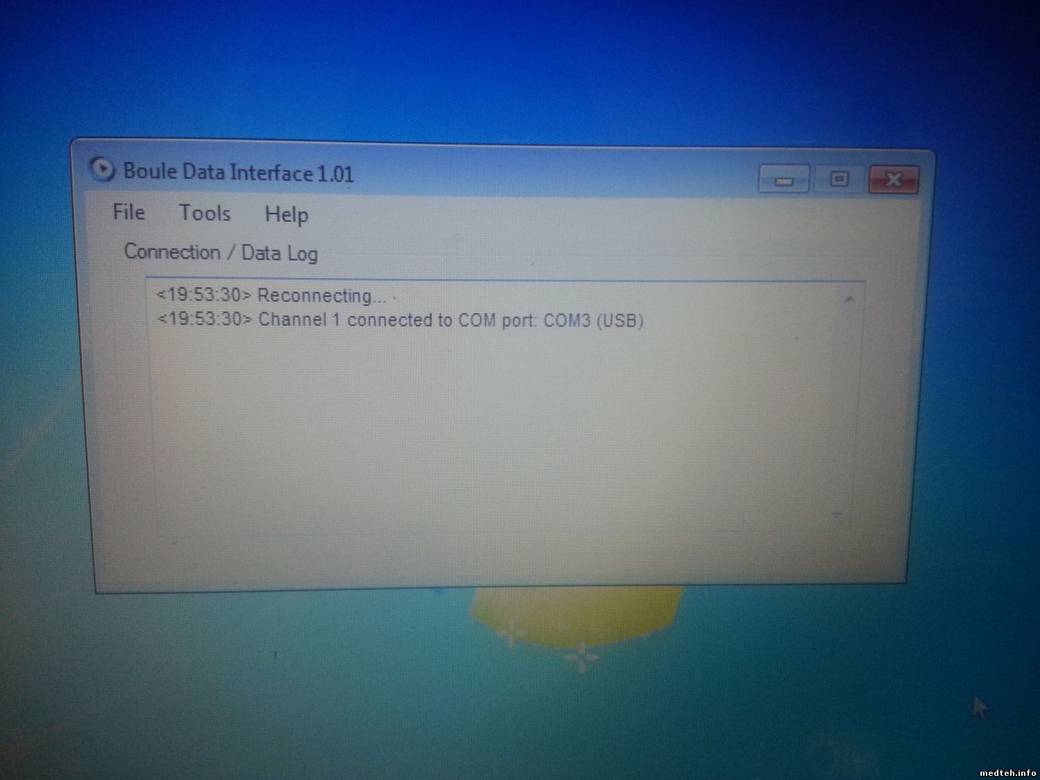

День добрый. Ув. reginana, имел в виду - ББ - "Большой Брат" - РС. Когда подключаете анализаторе к РС, то надо появится "Дивайс обнаружен.." и т.д., но я уверен, что это как надо. Картинки с того утро из рабочий анализаторе - передача данный работает:
Как мнение - можно все проблемы из за Windows 8.
Предполагаю у Вас есть все дрова, но все таки - https://cloud.mail.ru/public/2Cqc/DPZyMDGzN
С уважением.
