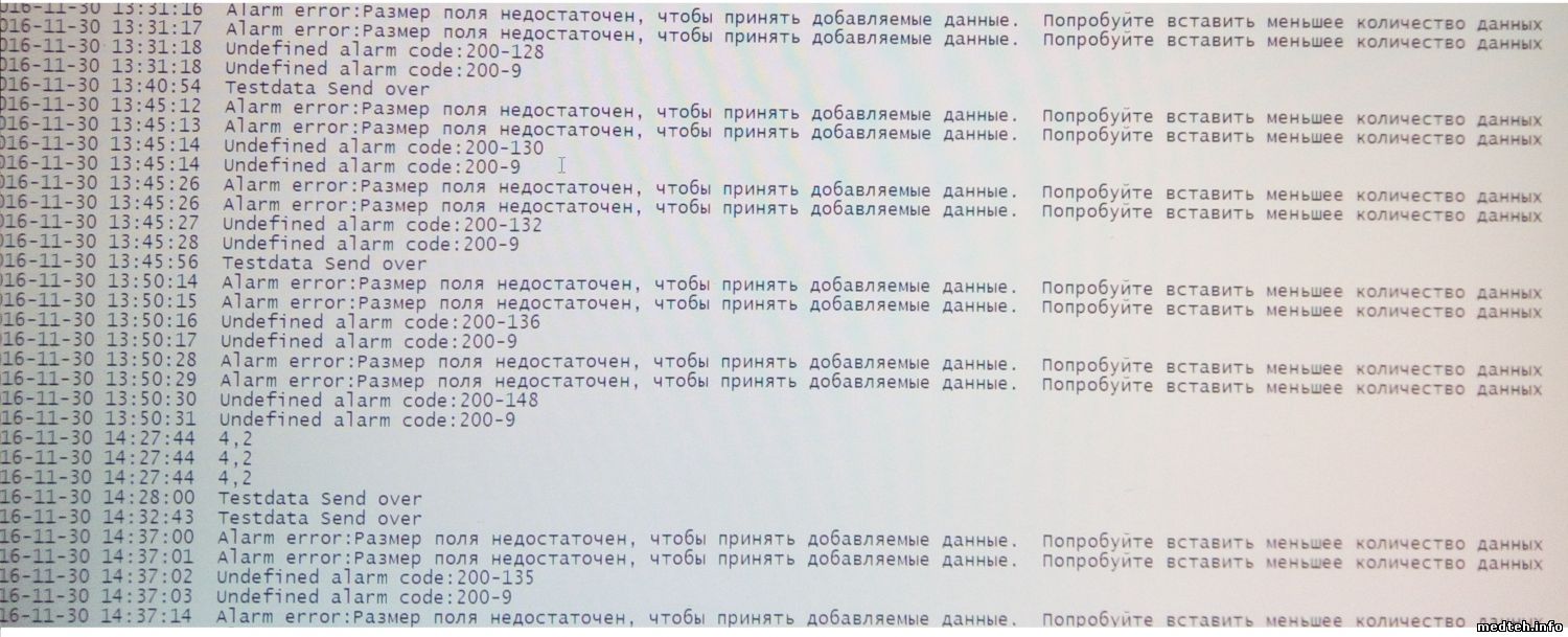

Добрый день, посмотреть содержание файла log(CS-T240 Auto-Chemistry...).txt, папка Log
yusupovd92Дата: Понедельник, 19.Дек.2016, 11:37 | Сообщение # 58
У вас сообщений: 121
ставр
вот логи.
с уважением саша
Сообщение отредактировал yusupovd92 - Понедельник, 19.Дек.2016, 17:22
yusupovd92Дата: Суббота, 24.Дек.2016, 10:03 | Сообщение # 59
ставр
добрый день. помогите разобратся с логами , аппарат выполняет один анализ из списка заданий и переходит в режим ожидания. и нужно снова нажимать старт тест что бы проделал следущее
