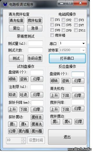

Коллеги, кто разбирается в китайском? Что накалякано в CS-T200Debug.exe, находится в папке tools
optimizerДата: Понедельник, 05.Сен.2016, 11:03 | Сообщение # 31
У вас сообщений: 273
ЦФО
Дополнение к предыдущему, password - DiRuiWB

Он же подходит и к upgrade.exe
