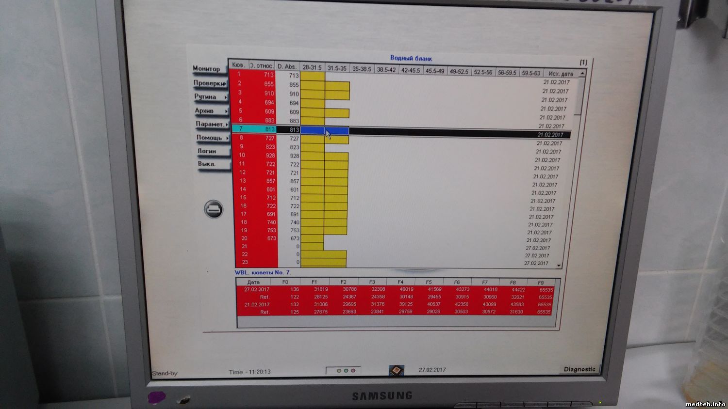

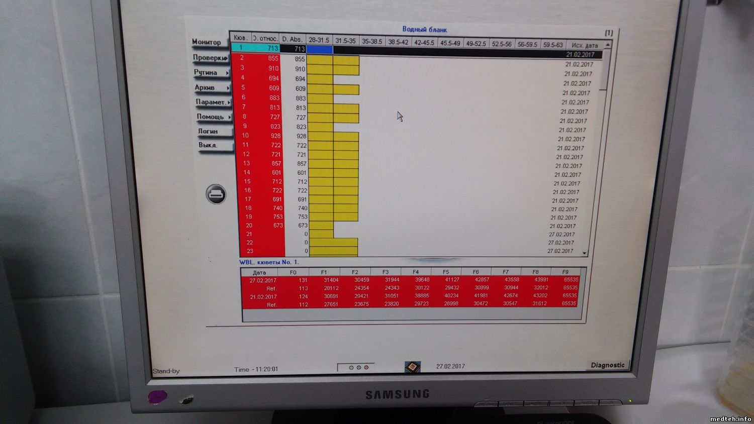

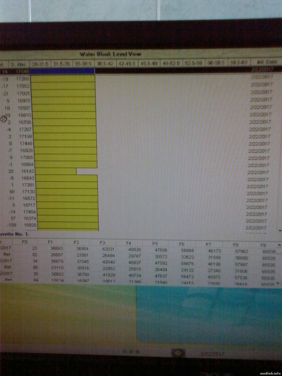

Цитата DrHella ()
Подкрутили значение фильтра до 50, референсный не подкрутили канал, запутались. Завтра попробую сама подправить.
Кюветы красные фото 3, фото 4.
Если всё делать по шагам как в мануале всё должно получится. На первых двух фотографиях видно что не выполнен п.10. Значение F0 не должно быть больше 150. На фото 3,4 всё здорово. Но! Перед тем как делать водный бланк Вы выполнили сброс кювет. Проблема в том что нет истории. Если Вы ещё раз проведёте WBL и получите подобные значения то всё будет хорошо.

Провела WBL и промывку повторно.
Все кюветы красные.
Цитата ilab ()
Если значения WBL лежат за пределами 28,000-63,000, прибор не будет использовать ее и
она будет пропущена во время анализа. Прибор может работать при наличии до 10
непригодных кювет. Если непригодных кювет больше 10, прибор сигнализирует, что
необходима замена кювет и не будет продолжать выполнение анализов.
Когда значения WBL выходят за допустимый предел, появляется красная полоса в
гистограмме WBL за номером непригодной кюветы, и эта кювета выделяется красным в
«System Monitor».
А все значения 28-63 укладываются. unknown

DrHella, Возможно у вас стоит в настойках программы дополнительный светофильтр F9(кто-то захотел 690нм), а реально его нет, судя по цифрам в канале F9. Соответственно у вас этот фильтр не укладывается в диапазон и прибор бракует ячейку.
Посмотрите в настойках программы(или в диагностике) и отключите его. Посмотрите везде. Удачи.
P.S. Посмотрите в параметрах методик какие можно выставить фильтры(сколько их)?

В настройках нет никакого фильтра на F9. Реально в барабане фильтров на этом месте дырка. То есть прямое пропускание света. Значение при этом должно быть 65535 или FFFF в шестнадцатеричной форме.
DrHella, у меня по опыту было такое один раз. Я при регулировке нечаянно загнал значение фильтра F1 ниже нуля. То есть в минус. При этом на экране всё было красиво. Долго трататался пока понял в чём дело. Просто я смотрел на одно а крутил совсем другое. Вполне возможно что у вас так. Больше мыслей пока нет. Значения по фильтрам у вас очень приличные.

Действительно в реестре по адресу \HKEY_CURRENT_USER\Software\vb and vba Program settings\Ellipse\Options\Filter9 должно стоять значение 0. Если стоит 690 то скорее всего будет проблема аналогичная описаной.
При инсталяции программы задаётся вопрос типа У вас установлен фильтр 690? Скорее всего кто то кликнул ДА.
DrHellaДата: Среда, 01.Мар.2017, 10:18 | Сообщение # 47
У вас сообщений: 43
биомедицинская инженерия
Владимир
ilab, спасибо! Кюветы разблокировались через реестр.
