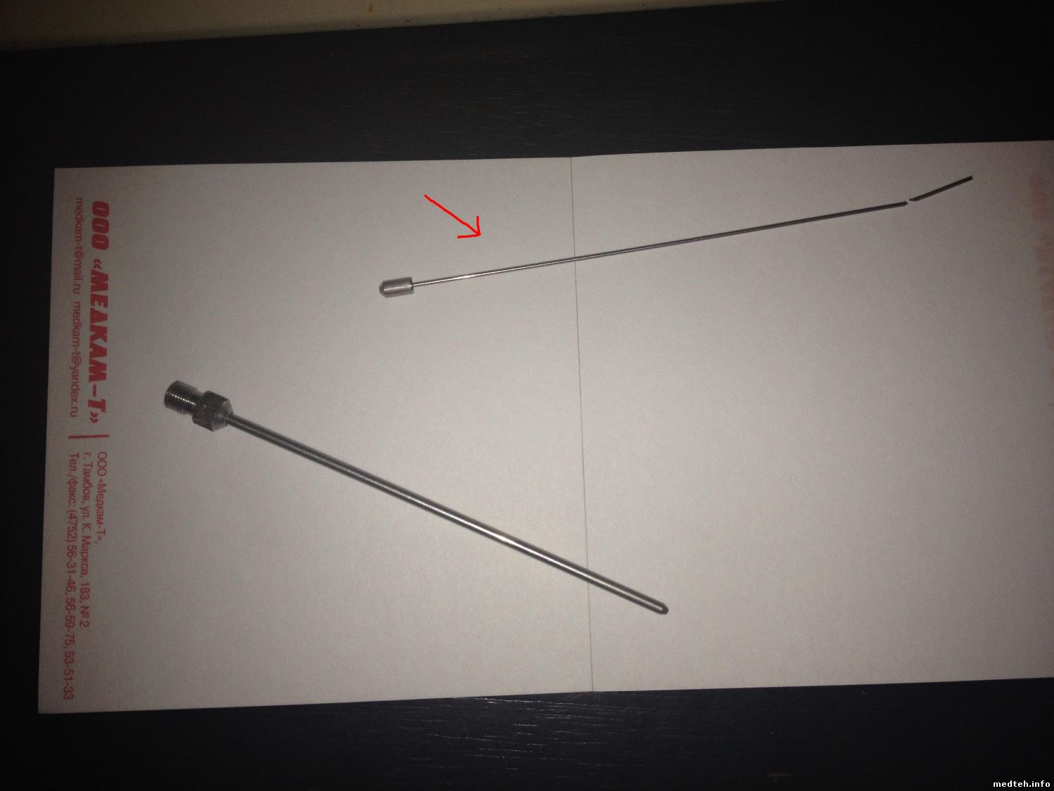

Здравствуйте, уважаемые коллеги!
Нужна игла дозатора для биохимического анализатора Ellipse итальянской фирмы AMS (на фото отмечено), нужна только внутренняя игла.
Если у кого есть, просьба сообщить и дать контактную информацию. Оплату гарантируем!
AlexiumДата: Четверг, 30.Июл.2015, 13:47 | Сообщение # 2
"Медсервис", "Биотехимпекс" - нет?
zx19Дата: Четверг, 30.Июл.2015, 16:53 | Сообщение # 3
"Биотехимпекс" сразу нет.
TuwerДата: Вторник, 25.Авг.2015, 14:25 | Сообщение # 4
У вас сообщений: 166
В "Медсервисе" почему-то отказались продавать.
У меня больше нет других вариантов где можно купить эту иглу

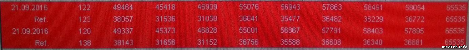

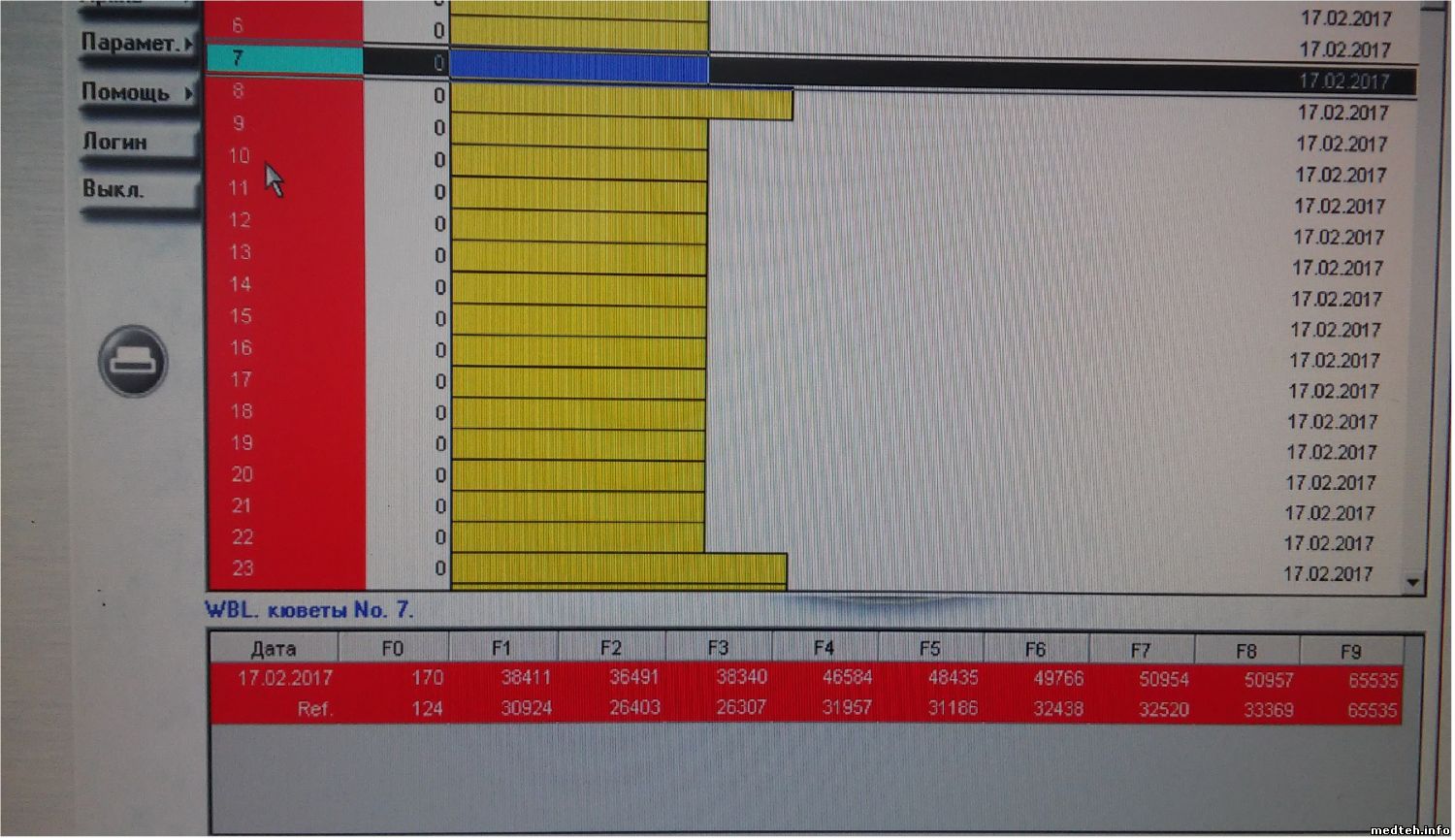

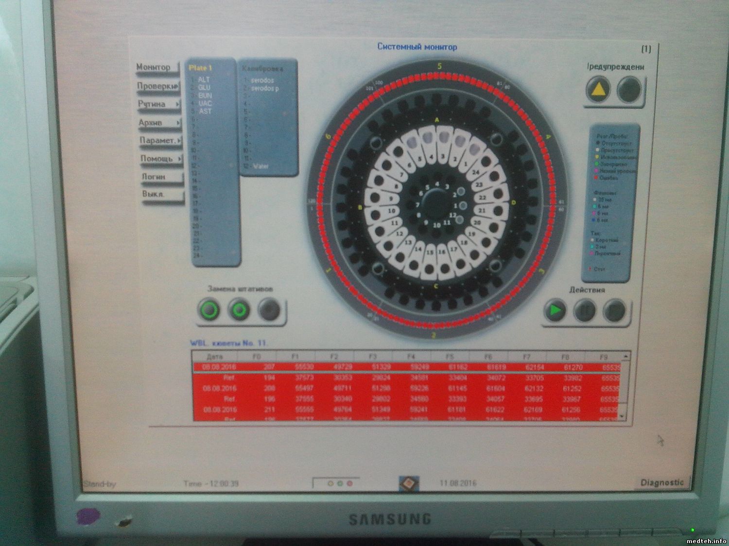

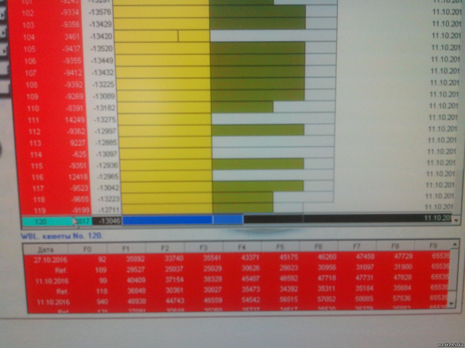

DrHellaДата: Среда, 05.Окт.2016, 16:42 | Сообщение # 11
У вас сообщений: 43
биомедицинская инженерия
Владимир

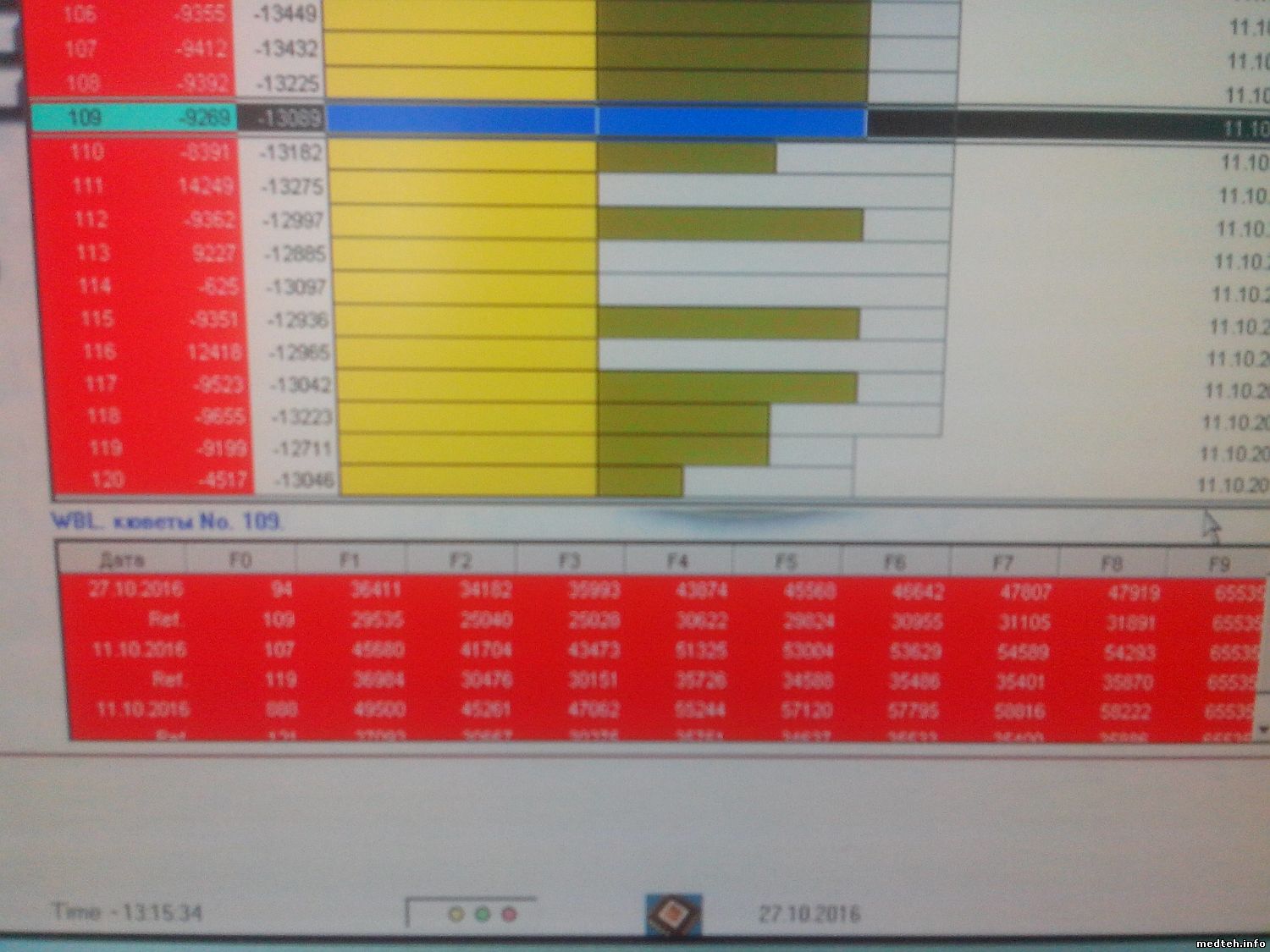

Дело такое.
Анализатор был поставлен в организацию в 2007 году. С того момента стоял в законсервированном состоянии, ни разу не тронутый - игла в коробочке, паралончик, замотанный в пленку.
Нашла его в темнушке у одной из старших, которая понятия не имела что это за коробка, стоит и стоит.
Компьютер благополучно с 2007 года куда-то утёк, но остался диск с ПО и инструкцией на En. Зап части валялись по разным отделениям.
В итоге, съездила в военный госпиталь, где стоит такой же с 2007 года и благополучно работает, осмотрела его. Скопировала руководство на русском 255 стр., отыскала запчасти, подключили.
Попросили нашу местную фирму помочь. В итоге они связались с МедСервис г.Москва и заплатили им чтоб те приехали и запустили, приехали, поставили ПО и уехали (я в этот момент была в отпуске).
Сказали, что вроде заработал и сделали даже анализ.
Потом провели процедуру проверки чистоты кювет, и анализатор заблокировал все кюветы (пометил их красными). Повторная проверка так же отметила их грязными - запустили промывку - ничего не изменилось.
Инженер посмотрел всё что можно. Сказал, что лампа в норме, фильтры тоже, параметры по проверке в пределах норме, но всё равно блокирует. По какому критерию анализатор блокирует все чистые кюветы - не понятно.
МедСервис после того как денег получил на контакт не идёт.
Меня, как представителя бюджетного учреждения тоже на бабки разводят. Говорят, везите, оплачивайте нам диагностику и замену зап.частей. Отправила им запрос, чтоб растолковали ошибку. Написали - вероятно проблема связана с нарушением гидравлической системы анализатора, возможно при долгом хранении анализатора частично вышли из строя клапана и микропомпы. Хотя процедура промывки идёт хорошо, водичка наливается и пр. (простите за мой профанский сленг, я не специалист в лабораторке).
Может у кого возникала такая ошибка? Или хоть кто-нибудь, кто знает как с этим анализатором обращаться - помогите!
Фото прилагаю.
Сообщение отредактировал DrHella - Среда, 05.Окт.2016, 16:47
AlexiumДата: Среда, 05.Окт.2016, 17:26 | Сообщение # 12
Светопропускание не в норме, очень сильное расхождение с референтным каналом, попробуйте уменьшить напряжение на лампе на 0.5 вольта. Проверьте в диагностике как происходит промывка кювет, в диагностике сделайте тест промывки пробозаборника.
sdsДата: Четверг, 06.Окт.2016, 11:47 | Сообщение # 13
Владимир
Приложено не совсем актуальное изображение, после шаманств с фотометром (настройка согласно сервисного мануала) получили другие значения (см. приложение). Эти значения тоже не соответствуют норме?
Кюветы не были в эксплуатации, визуально новые.
К каким значениям следует стремиться?
Сообщение отредактировал sds - Четверг, 06.Окт.2016, 11:48
КлиффДата: Четверг, 06.Окт.2016, 12:15 | Сообщение # 14
У вас сообщений: 393
Врач КДЛ / FSE
Большой
F0 - заглушка или 340 нм? F9 впал в насыщение, похоже.
Подавая сигналы в рог,
sdsДата: Четверг, 06.Окт.2016, 12:27 | Сообщение # 15
Владимир
F0 заглушка, F9 пустая позиция под дополнительный фильтр на 690 нм, насколько я понял.
Сообщение отредактировал sds - Четверг, 06.Окт.2016, 12:29

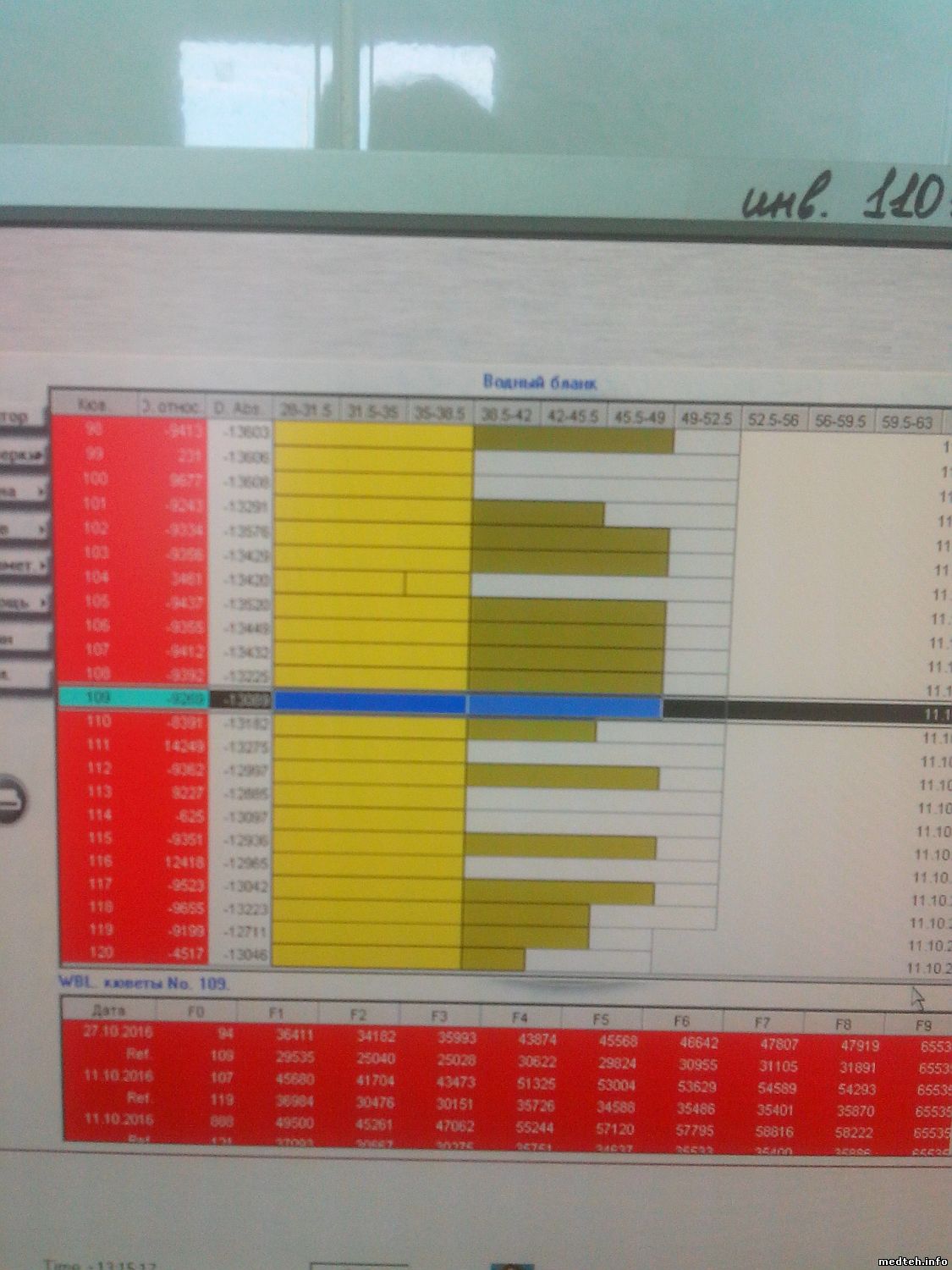

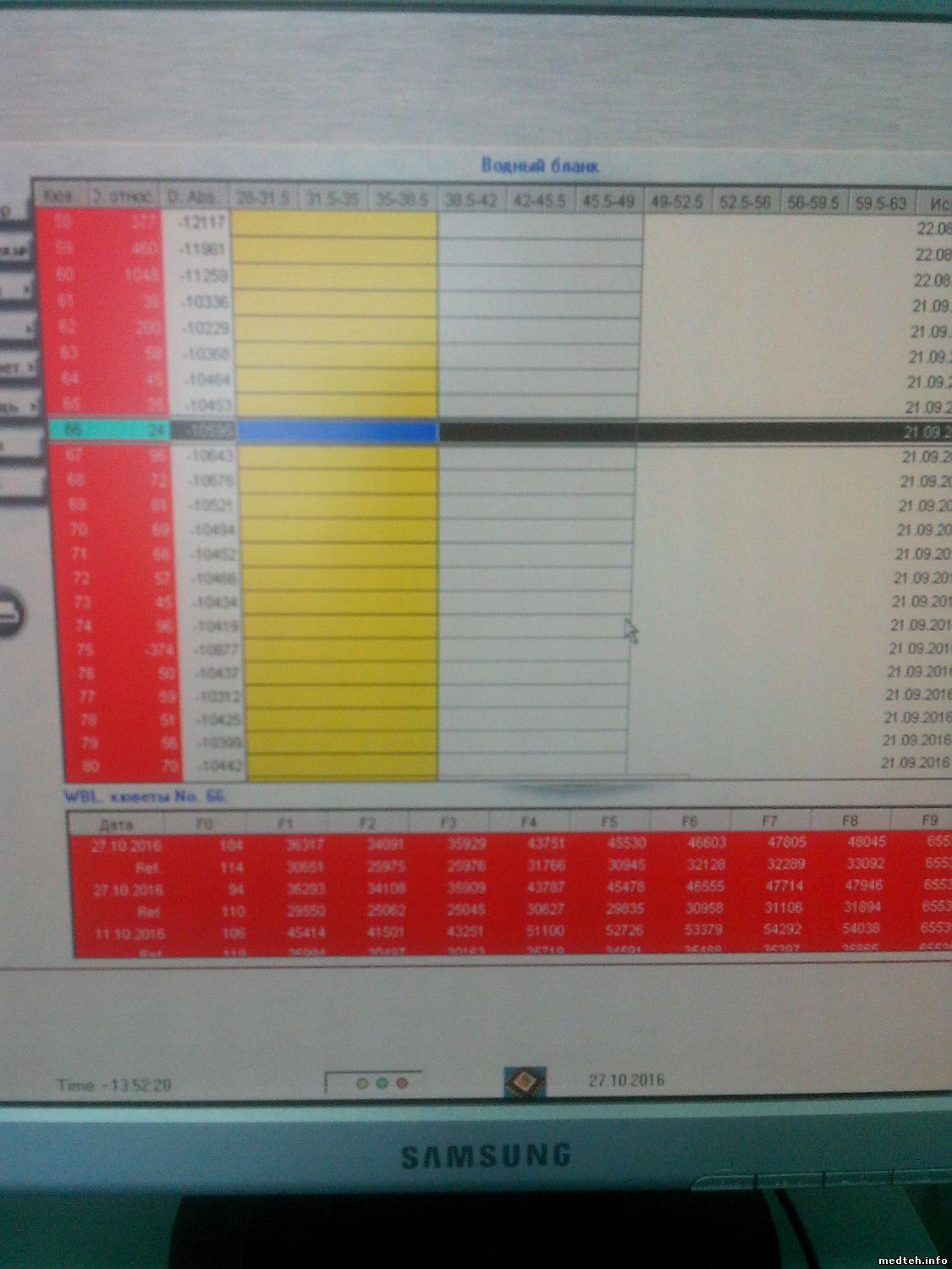

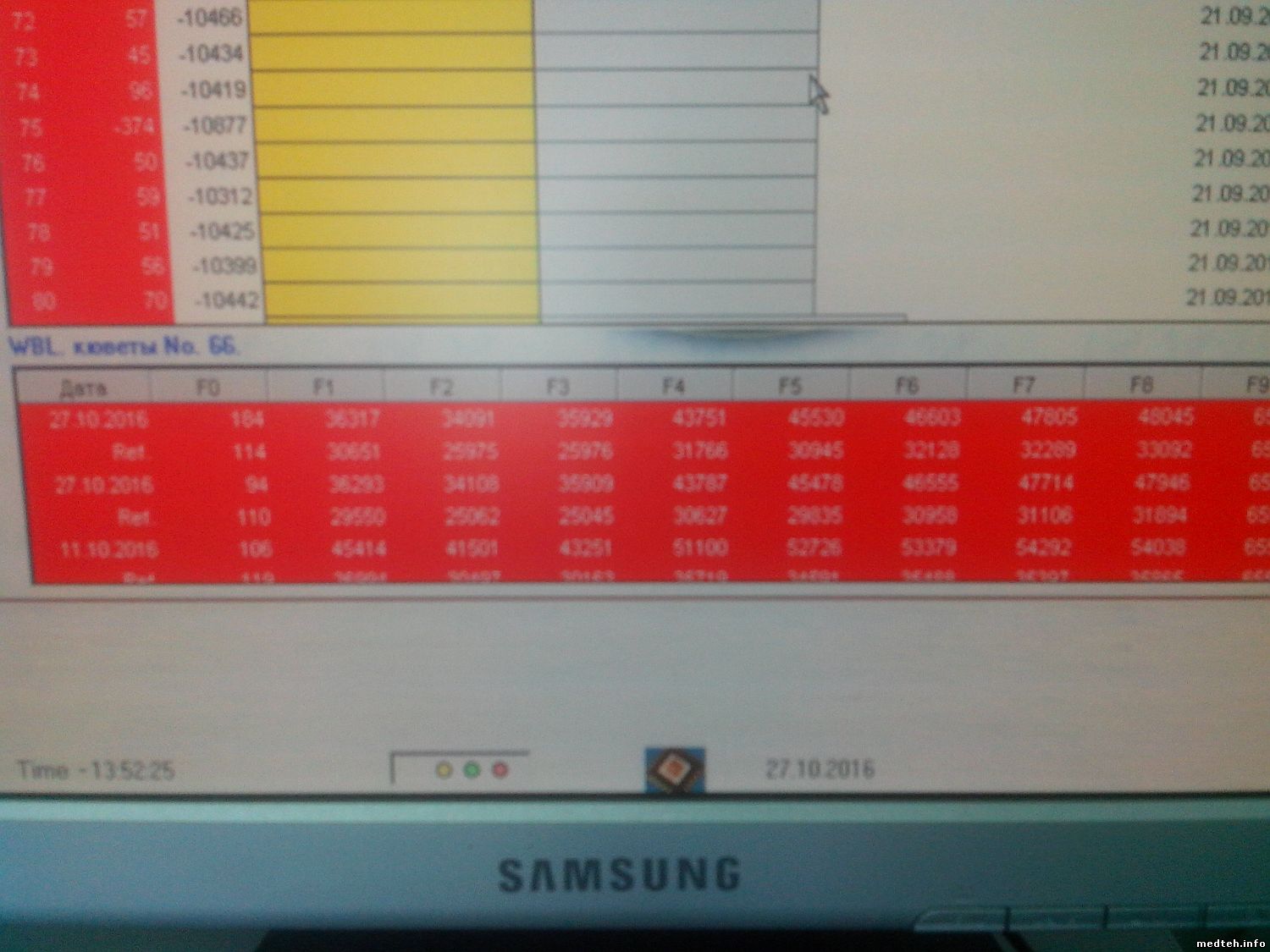

DrHellaДата: Пятница, 04.Ноя.2016, 22:22 | Сообщение # 18
У вас сообщений: 43
Владимир
Цитата Alexium ()
Результаты диагностики?
Снизили напряжение на лампе, провели проверку. Фото прилагаю.
0862360.jpg (173.5 Kb) · 1414985.jpg (159.4 Kb) · 9082081.jpg (188.3 Kb) · 9862072.jpg (188.8 Kb) · 9127694.jpg (199.3 Kb) · 8591002.jpg (176.8 Kb)
DrHellaДата: Пятница, 04.Ноя.2016, 22:25 | Сообщение # 19
У вас сообщений: 43
Владимир
Цитата Alexium ()
Смысл давать совет, если он не нужен.
Совет очень нужен, главное чтоб заработало!
Подкрутили чувствительность. Кюветы красные.
zx19Дата: Суббота, 05.Ноя.2016, 08:03 | Сообщение # 20
Предлагаю изыскать деньги и вызвать оф. сервис, либо отсюда пригласить кого нибудь. Считю дальнейшее развитие темы бесперспективным.
AlexiumДата: Суббота, 05.Ноя.2016, 14:55 | Сообщение # 21
Совет-
Действие -
Цитата Alexium ()
Результаты диагностики? Смысл давать совет, если он не нужен.
Где я говорил про "шаманство с фотометром"???
Пока я вижу попытку крутить всё и вся, совершенно не понимая, что в кювете должен быть промывающий ~ 500 мкл при измерении WBL.

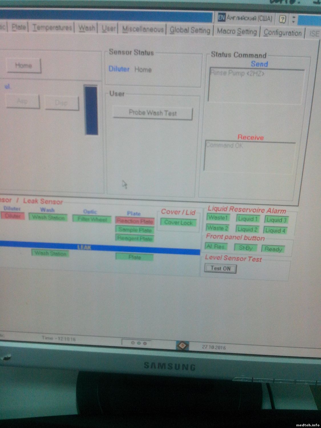

DrHellaДата: Четверг, 10.Ноя.2016, 22:58 | Сообщение # 22
У вас сообщений: 43
Владимир
Цитата Alexium ()
Совет-
ответ
0862360.jpg(174Kb) · 1414985.jpg(159Kb) · 9082081.jpg(188Kb) · 9862072.jpg(189Kb) · 9127694.jpg(199Kb) · 8591002.jpg(177Kb)
Тест промывки пробозаборника в норме.
А вот насчет раствора в кюветах, кстати, у меня сомнение. По игле видно что что то течет, а кюветы вроде как пустые.
AlexiumДата: Четверг, 10.Ноя.2016, 23:21 | Сообщение # 23
Эти два утверждения противоречат друг-другу. Или промывка не в норме или кюветы полные.

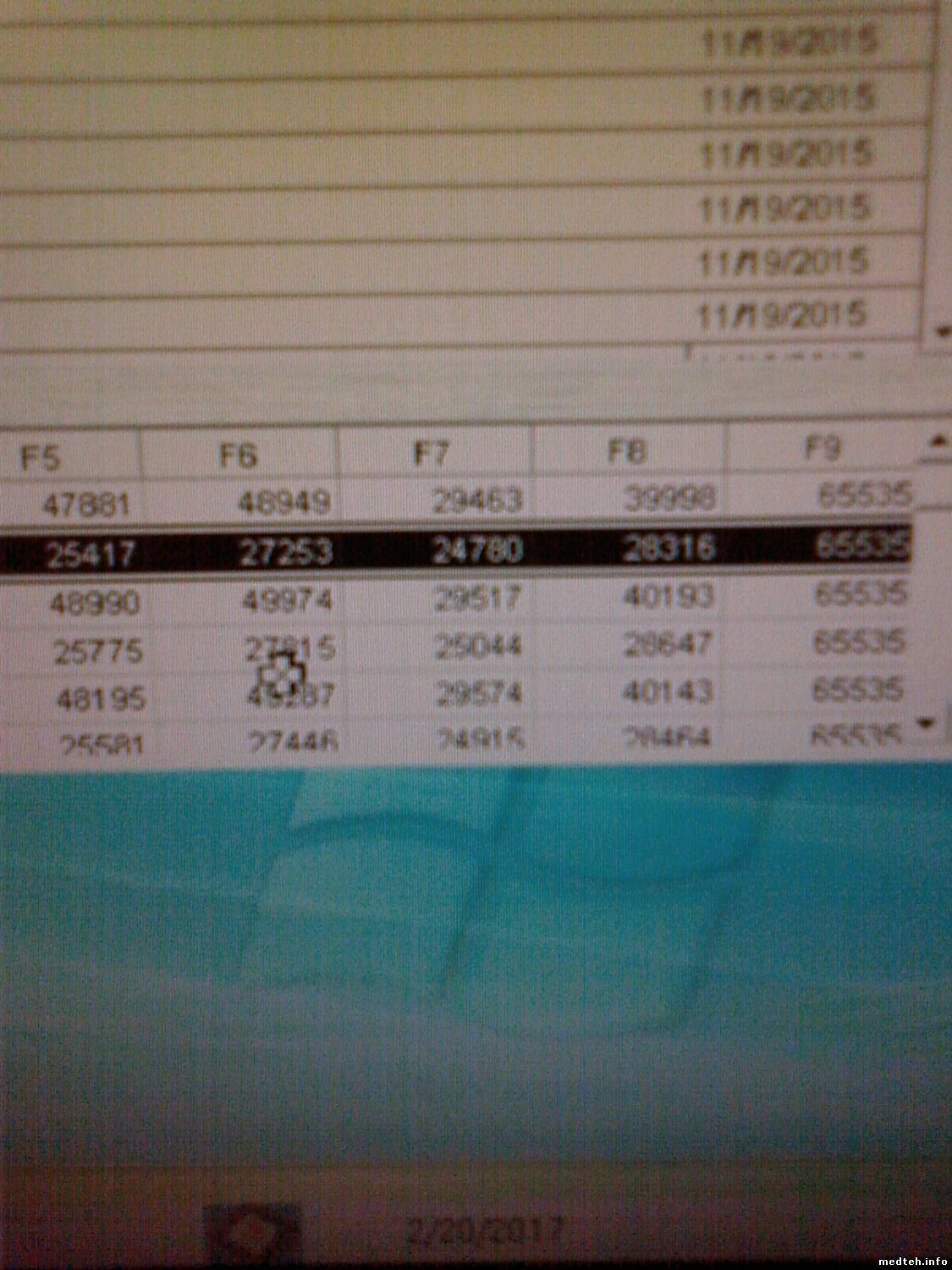

DrHellaДата: Понедельник, 23.Янв.2017, 08:46 | Сообщение # 24
У вас сообщений: 43
Владимир

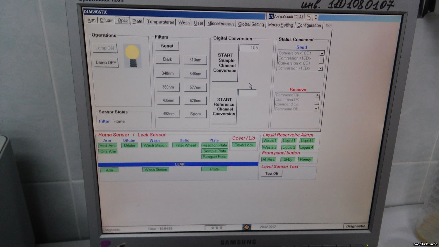

MadTechДата: Вторник, 24.Янв.2017, 15:08 | Сообщение # 27
У вас сообщений: 104
Лаборатория
Я такого ещё не видел. Судя по картинке всё должно быть нормально, но кюветы в красной зоне.
Возможные причины по вероятности (по моему мнению)
1) Игла пробоотборника забита и наливает мало или с пеной.
При WBL остановить и проверить наличие жидкости в реакционных кюветах
2) Лампа на пределе и «мерцает»
В диагностике проверить уровень сигнала, изменения должны быть не более чем +/- 00009 за 5 мин.
(пример: 45899+/-00009)
3) «Сдохло ПО»
Сохранить предыдущее и установить англоязычную версию и проверить WBL.
Дальше-по результатам диагностики.

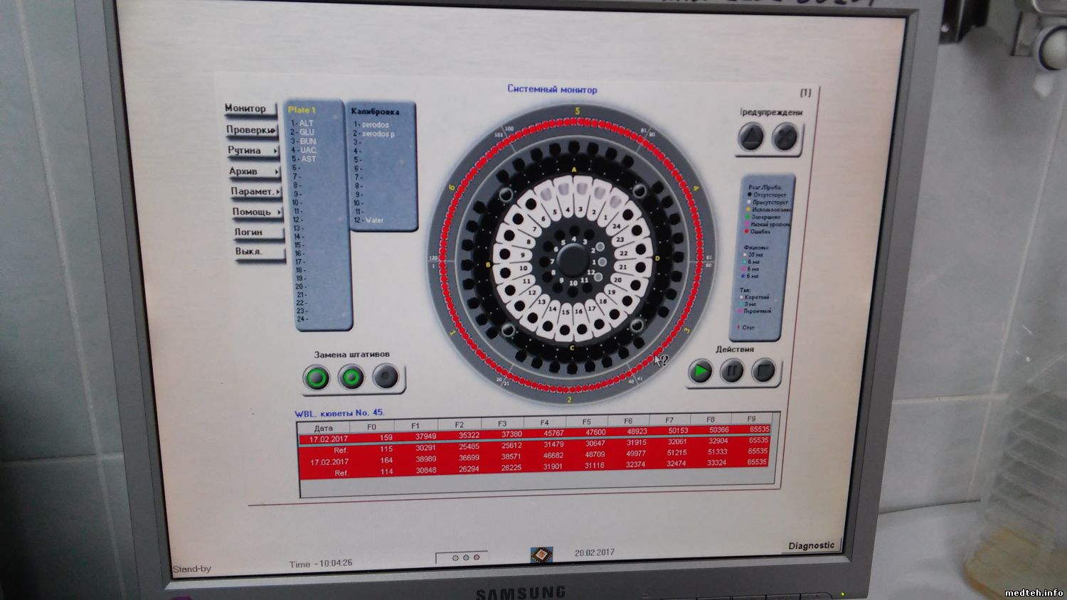

DrHellaДата: Четверг, 16.Фев.2017, 15:22 | Сообщение # 28
У вас сообщений: 43
Владимир
Цитата moxa ()
явно неисправна гидравлика, после долгого стояния клапана любят засыхать.
Сегодня все промыли несколько раз, гидравлика в норме.
Жидкости полные кюветы.
Где проверить? В диагностике запустили проверки ламп, оптики, написал - ок. А где уровень посмотреть мы не нашли.
Цитата MadTech ()
3) «Сдохло ПО»
К этому склоняюсь сейчас больше всего.
Цитата moxa ()
Цитата DrHella ()
Кто ещё занимается поставкой запасных частей и сервисом AMS Ellipse
мы :)

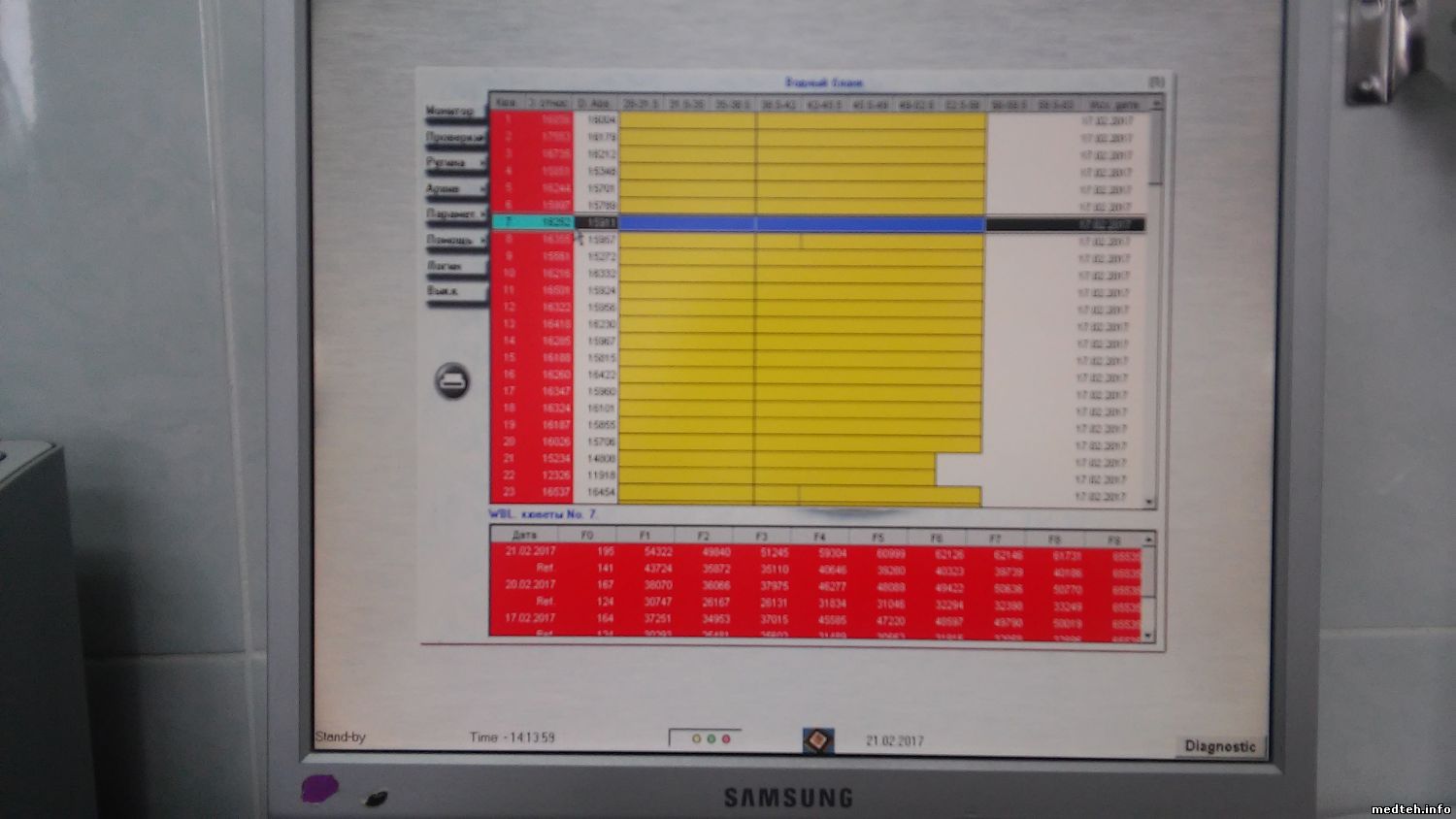

Если вы занимаетесь, то помогите. Сколько будет стоить восстановление? Сыграете с нами на торгах?

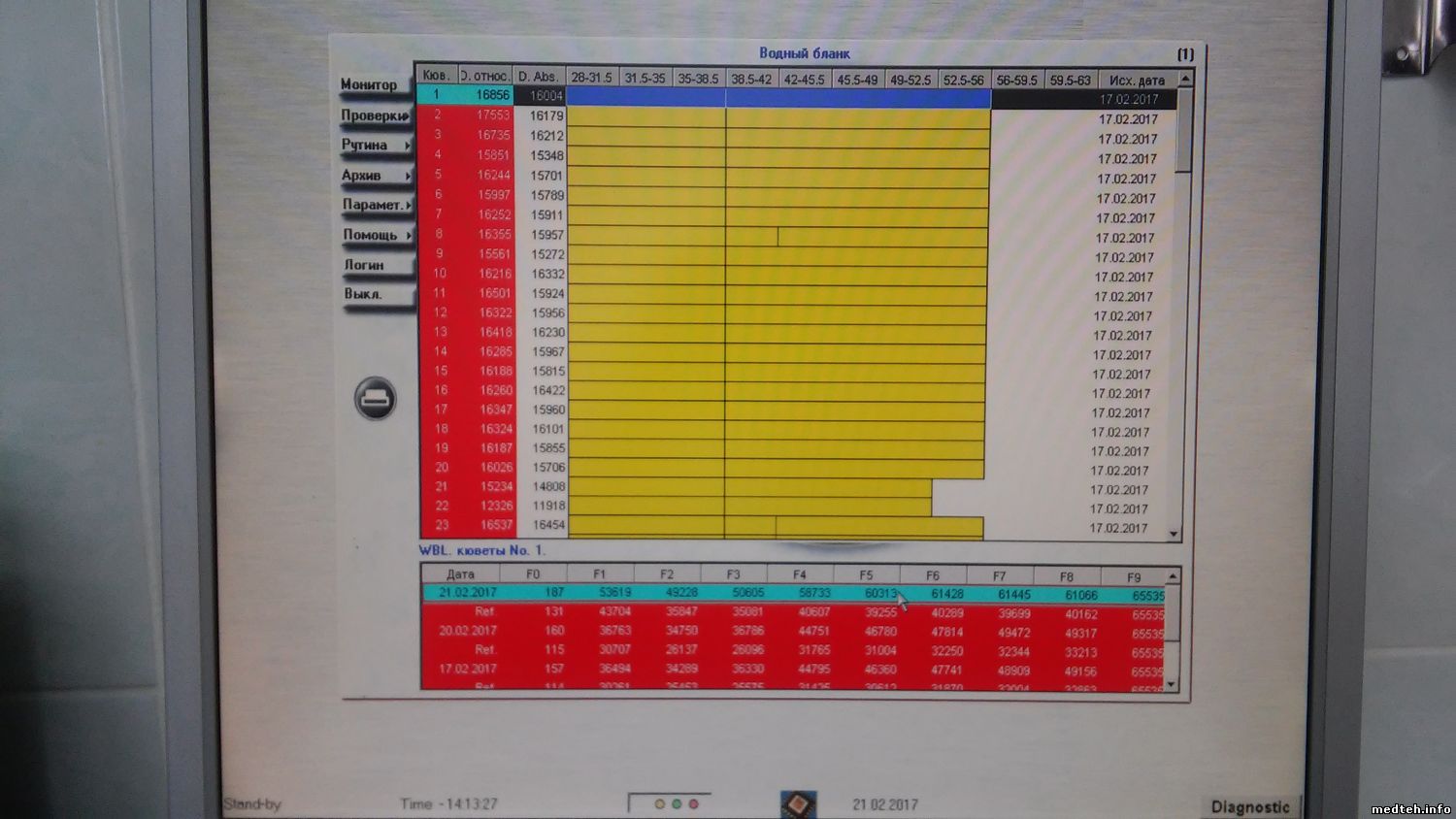

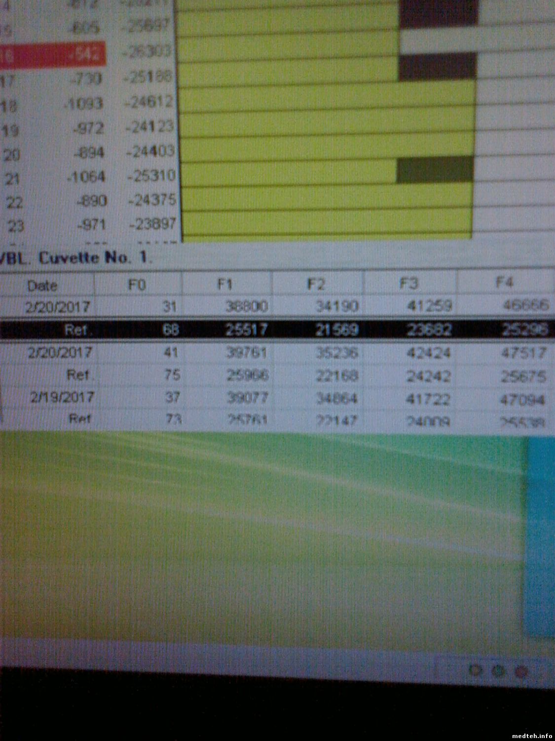

MadTechДата: Четверг, 16.Фев.2017, 16:11 | Сообщение # 29
Лаборатория
Для DrHella. Вероятность устранения неисправности 80% (по моему, очень скромному, мнению).
1) Проведите процедуру замены всех кювет (см. инструкцию), но кюветы не меняйте и вообще их не трогайте.
2) Сделайте бланк кювет WBL.
Отпишитесь по результатам. bye2
Примечание: Судя по значениям АЦП (числа 28 000 … 63 000) - всё очень хорошо,
но значения ABS очень в минусах (обычно следствие регулировки Gain при плохой лампе).

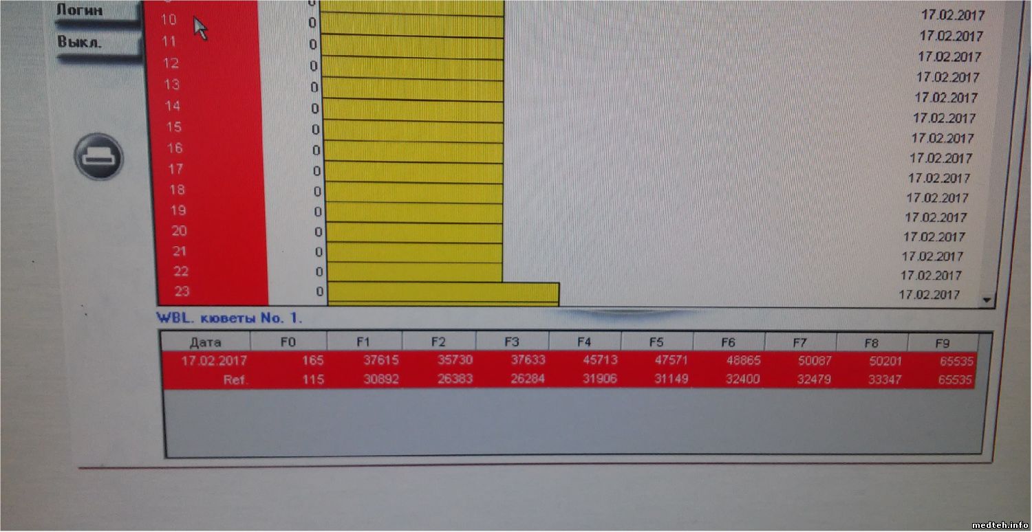

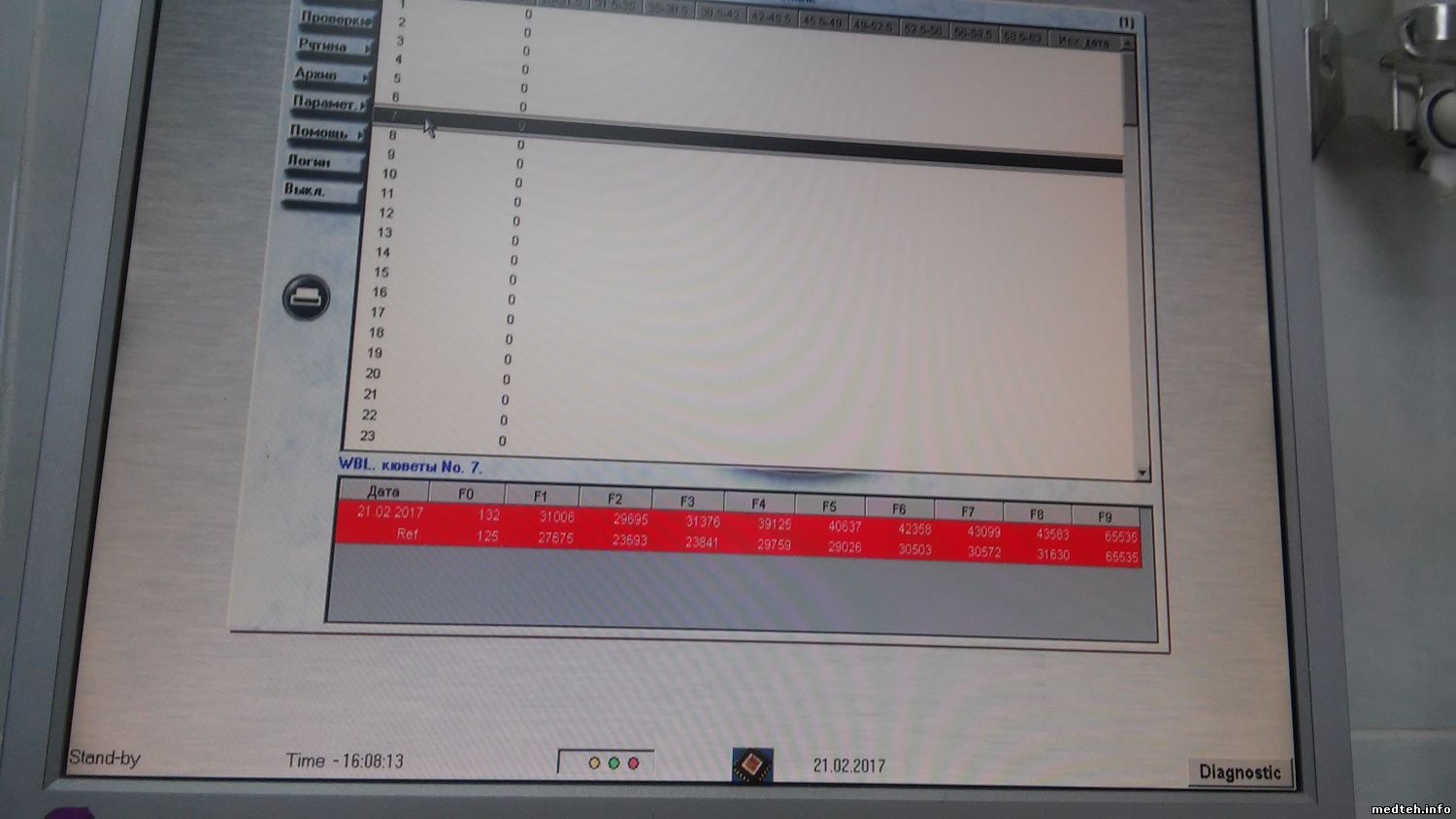

DrHellaДата: Пятница, 17.Фев.2017, 11:30 | Сообщение # 30
У вас сообщений: 43
Владимир

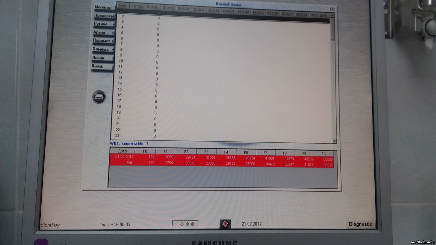

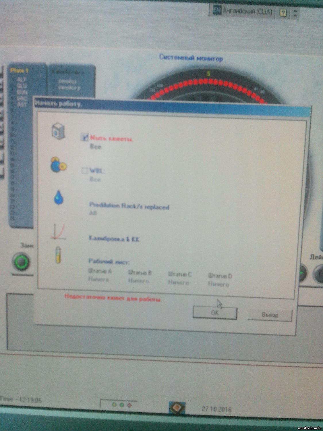

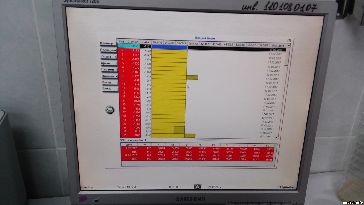

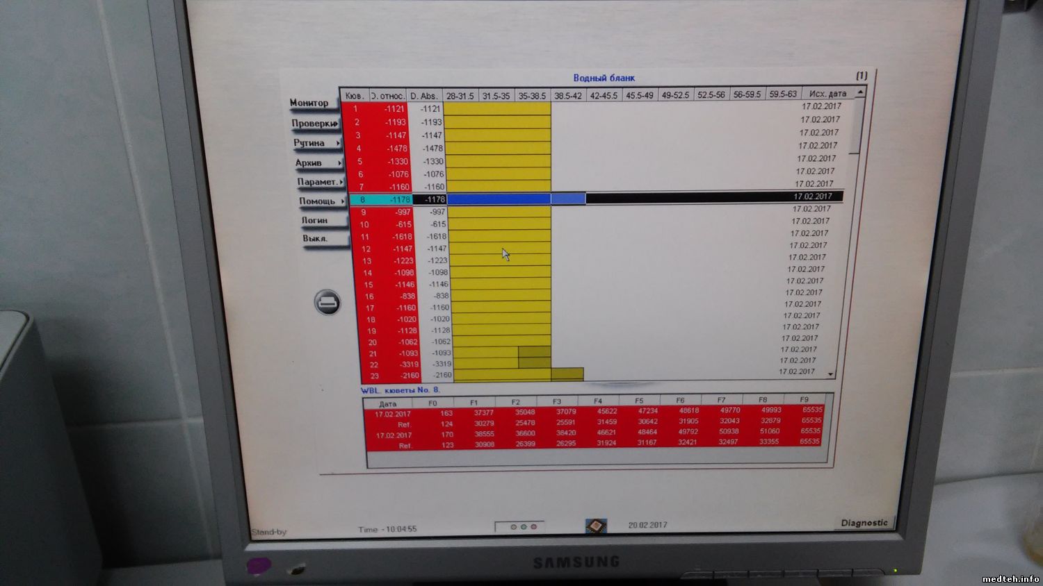

1. Провела процедуру "замены кювет"
2. Провела WBL
В результате всё равно красные кюветы.
Сообщение отредактировал DrHella - Пятница, 17.Фев.2017, 11:40
AlexiumДата: Пятница, 17.Фев.2017, 11:47 | Сообщение # 31
DrHella, поднимите напряжение на лампе до 5.9-5.95 вольт, промывка + WBL. Что покажет?
MadTechДата: Пятница, 17.Фев.2017, 17:56 | Сообщение # 32
Лаборатория
Для DrHella. Хотелось, бы, увидеть всю информацию, а не обрывки.
Подробнее, пожалуйста.(ВЕСЬ экран)!
Для Alexium
Уровень сигнала в номе, дело не в электронике и не в механике.
Проследим за развитием событий, а затем будем решать. Работаем! good
Пожалуйста.
Запустила. Прогрела. Сфоткала.
Сейчас снова запустила WBL и промывку.
AlexiumДата: Понедельник, 20.Фев.2017, 13:44 | Сообщение # 34
DrHella, ниже нормы значения для референса на F2 и F3. Поднимайте напряжение на лампе до 6 вольт.
vvpДата: Понедельник, 20.Фев.2017, 18:11 | Сообщение # 35
У вас сообщений: 405
Фото с рабочего аппарата Liasys, думаю программа и железо кардинально не изменились.
Значения референса для F2 и F3 нормальные. Если мне не изменяет память, была подобная засада, важно что бы значение референса на F7 не превышало 27000. Я ослабил светофильтр F7, самый простой выход.
Сообщение отредактировал vvp - Вторник, 21.Фев.2017, 12:19
AlexiumДата: Понедельник, 20.Фев.2017, 23:17 | Сообщение # 36
Не знал, век живи - век учись :)
Adjust.pdf (423.8 Kb)

DrHellaДата: Вторник, 21.Фев.2017, 16:26 | Сообщение # 38
У вас сообщений: 43
Владимир
Подняли напряжение на лампе до 6 В значения увеличились по всем фильтрам. Провели регулировку согласно приложенной странице сервисного мануала. получили параметры фото 1, фото 2.
Кюветы красные.
Снизили напряжение на лампе до 5.5 В. Получили значения ниже, чем на
Цитата vvp ()
Подкрутили значение фильтра до 50, референсный не подкрутили канал, запутались. Завтра попробую сама подправить.
Кюветы красные фото 3, фото 4.

добрый день DrHella,
В файле который дал Alexium нет начала.
а оно приблизительно такое:
1. Turn on the system /first the instrument and then the computer). Remove the
reaction plate cover (Fig.1).
2. Launch the diagnostic program, select the "Plate" function and reset by clicking on the
appropriate key.
3. Make sure that the "Home Sensor" Reaction Plate window lights up green.
4. Place 500 mL of distilled water in cuvette #31 of the reaction plate.
5. Select the "Optic" function and turn the lamp "On" by clicking on the appropriate field.
6. Reset the filter wheel by clicking on the appropriate key.
7. Make sure that "Home Sensor" Filter Wheel window lights up green.
8. Make sure that the Regulator board for Connector M1 shows 6.0 volts ± 0.1. If not, turn the
P1 trimmer (Fig.4).
Смысл такой, кювета должна быть с водой.
и ещё
Warning: Room lighting and daylight can influence the reading. To avoid this interference,
replace the reaction plate cover panel before carrying out any check procedures.
Для элипса номер кюветы может быть другой. Посмотрите на кювету которая устанавливается в позицию считывания.
И ещё из опыта.
Лампу конечно же нужно поменять. Состояние лампы можно оценить визуально. На стекле не должно быть тёмных пятен. Спираль должна быть ровная без дефектов. Посмотрите через лупу.
Если аппарат проработал больше 4-5 лет, он будет быстрее браковать лампы. Это связано с выгоранием фильтров. Как правило быстрее всего выгорает последний фильтр 620 нм. Причём он как правило используется как фильтр сравнения в некоторых методиках. Выхода может быть два. Замена фильтра. И затемнение фильтра. Затемнить можно специальной мелкой сеточкой. Она как правило идёт в комплекте со светофильтрами. Светофильтры стандартные. Подходят от других анализаторов.
И последнее.
Цена лампы в районе 12 т.р.
Есть в наличии.
Удачи Вам!
