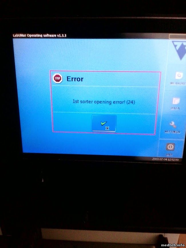

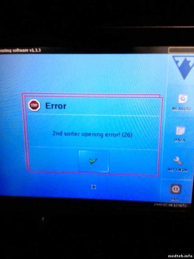

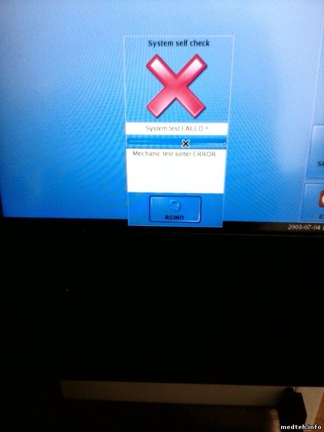

Однако доброго времени суток, коллеги. Мочевой анализатор LabUMat 2 не проходит тест - "ошибка механики", подскажите где копать и не поделится ли кто сервис мануалом. (фото в студии)

Оно конечно спасибо, но ясности внесло не много, датчики все отрабатывают, во всяком случае светодиоды рядом с датчиками, "self test" останавливается после укладывания полоски на транспорт, очень не хватает сервисника и ещё это всё-таки Labumat 1 (с внешним принтером). unknown msn@s1906.ru

Всё заработало, проблема в исходном положении датчиков сортера. Спасобо официалам, отзывчивые ребята. good
