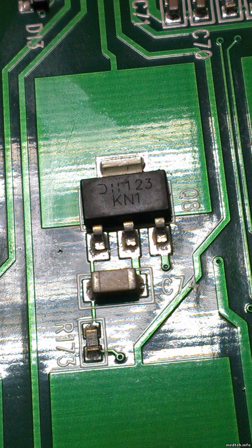

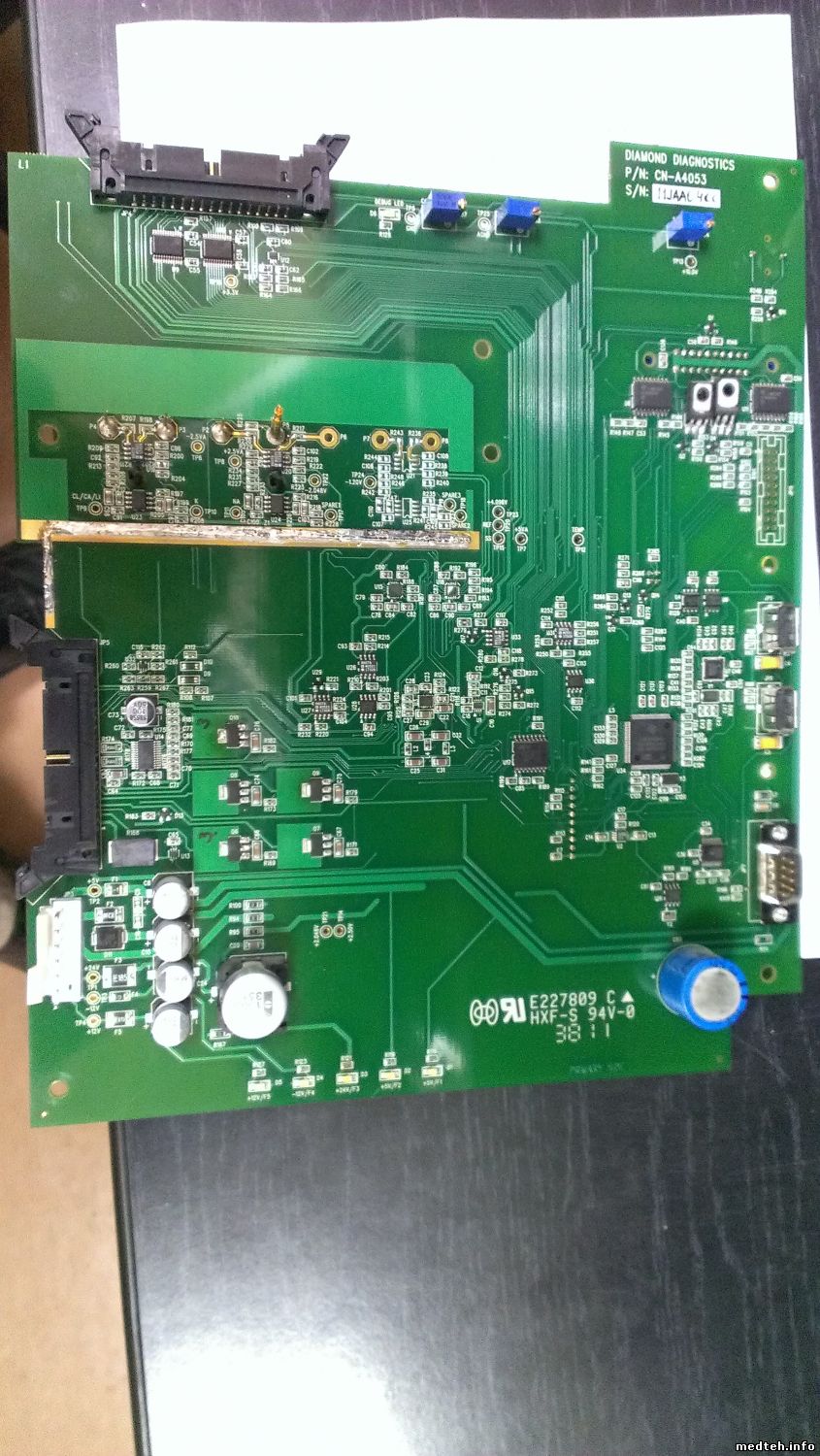

Добрый день! Прошу помочь с решением проблемы.
С приборов следующее: не срабатывает клапан "А". На плате клапанов подал кабель с соседнего клапана, исходный клапан рабочий. Пришлось лесть дальше. А дальше материнская плата. На плате собраны схемы включения клапанов (Q6-Q10). Элемент Q6 подает питание на исходный клапан. Похоже сгорел Q6, остальные срабатывают. По маркировке идентифицировать элемент Q6 не удалось. Может кто сталкивался с подобной проблемой.
Фото прилагаю.
Спасибо!
AlexiumДата: Вторник, 25.Авг.2015, 16:31 | Сообщение # 2
http://www.diodes.com/datasheets/ds30946.pdf
pavel_s74Дата: Среда, 26.Авг.2015, 09:04 | Сообщение # 3
Alexium, Большое спасибо, проблема решена.
AlexiumДата: Среда, 26.Авг.2015, 09:15 | Сообщение # 4
как?
pavel_s74Дата: Среда, 26.Авг.2015, 09:19 | Сообщение # 5
Alexium, Проблема решилась заменой транзистора.
