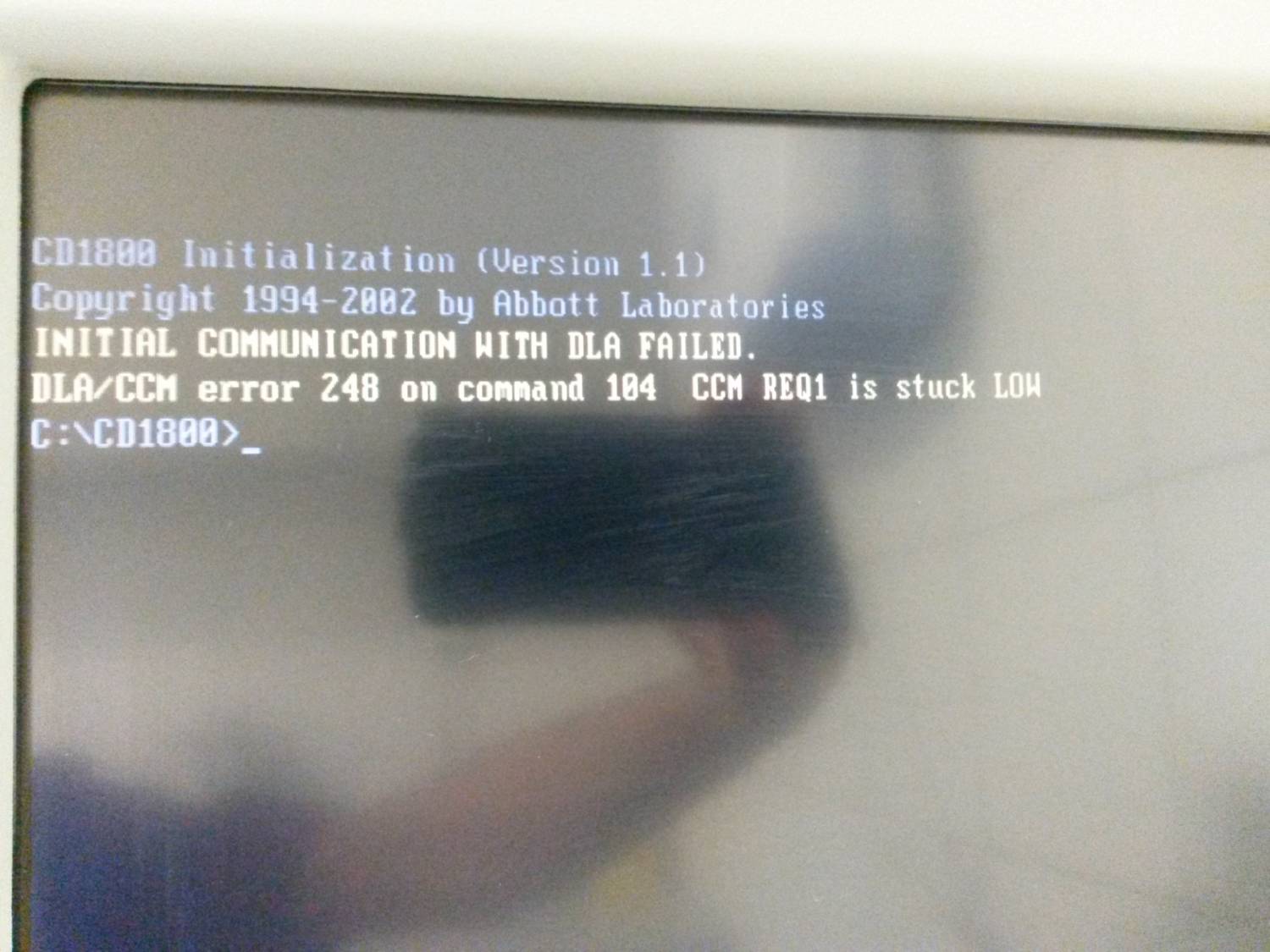

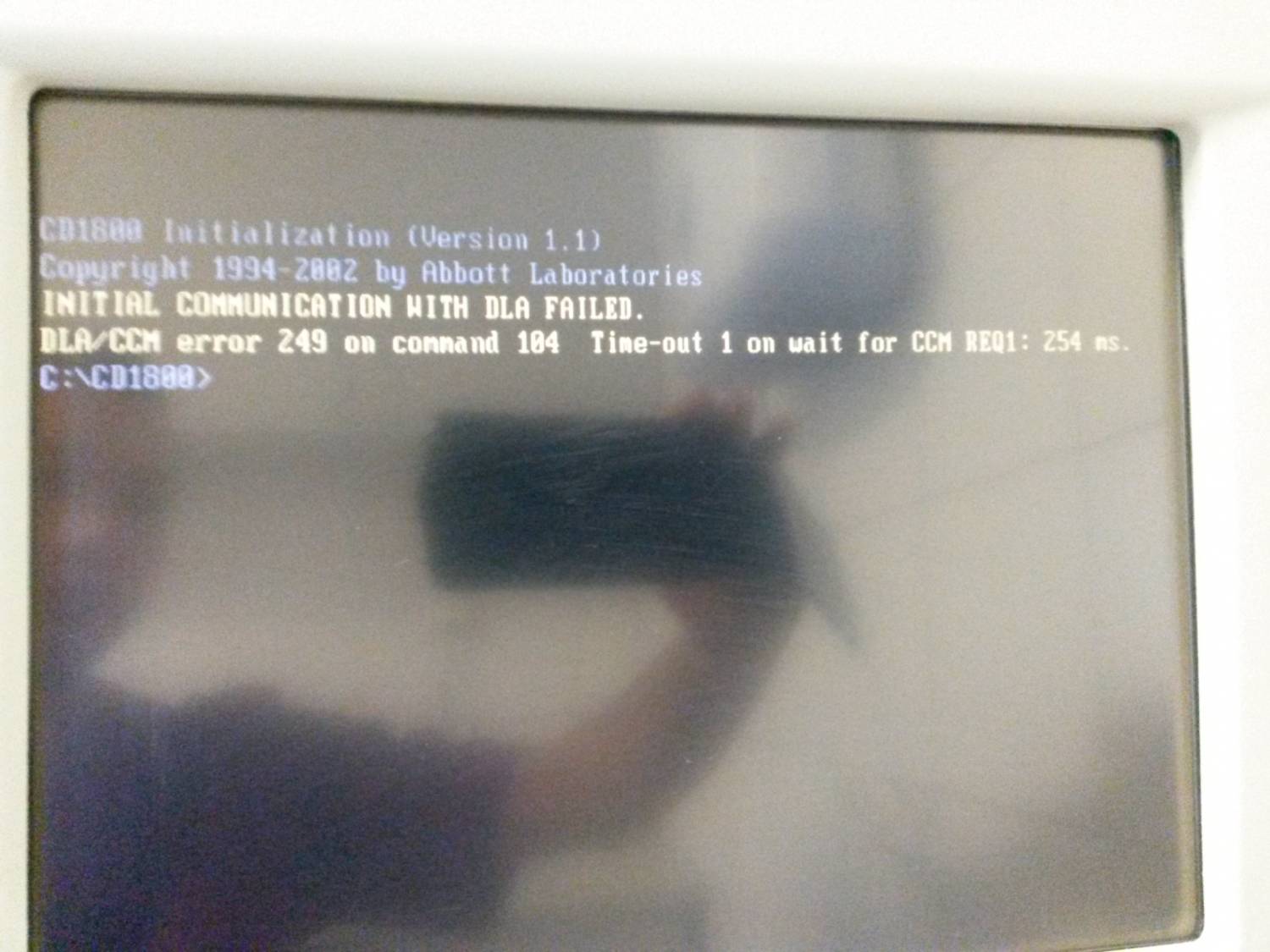

Аппарат работает круглосуточно, без ежедневного выключения. Некоторое время назад просели одновременно все показатели, идут по нижней границе контролей или чуть ниже. После процедуры ежедневного выключения не включается, выдает ошибку связи с DLA. Прошу помочь сервисной документацией, схемами или советом.

Переставил софт, результат остался тот же.

че то я не пойму аналогии блока и чистки аппертур! проблема с железом, а не с проходимостью каналов или качества результатов! есть вероятность проблемы с лазером (больше похоже на него), на данном этапе похоже он тупо не запускается!
omt-74Дата: Среда, 18.Ноя.2015, 18:47 | Сообщение # 5
У вас сообщений: 257
Проблема решилась заменой плат CCM и DLA
