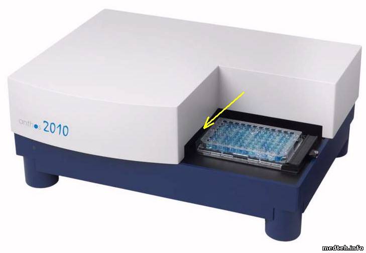

Всем привет! имеется вот такой ридер ANTHOS 2020 .возникли следующие непонятки : при измерении (single mode т.е. кон. точка) пустой плашки получаются временами ужасающие цифры до десятых единицы. У кого есть подобный аппарат или какя документация отзовитесь. Maintenance должен находиться на дискете оч тоже хотелось бы глянуть

что с двухволновом режиме, как позиционируется планшет, что с лампой? позвони в БХМ это должен быть их прибор. они вроде не отказывают.

Если косяк на всех лунках - копай оптику (лампа, чистота линз, пыль на излучателе и приёмнике и т.д.), если некоторые лунки - ошибки позиционирования (если плашка гарантированно чистая).
Пётр

Лампа новая после замены ничего не изменилось, оптика и остальное чистое во всяком случае на мой взгляд такие значения на всей плашке - плашки новые доставал сам из коробки. Насчет позиционирования ничего не скажу но механизм чистый не изношеный движение ровное. Буду пробовать звонить БХМ спасибо!

omaxlab, а без стрипов что показывает? а с бланком по 1 ячейке что?
Ненулевые цифры по пустым стрипам - нормальное явление если фон(бланк) не вычитать, ведь пластмасска тож свет не весь пропускает =)

yusmile, цифры сильно большие , на пустом без стрипов все по нулям. Не могу поймать периодичность потому как то все норм то резко большие цифры
vvpДата: Среда, 28.Апр.2010, 19:49 | Сообщение # 8
У вас сообщений: 405
На двух антосах я менял шлейф привода плашки, посмотри как вариант. unknown

omaxlab, попробуй задать методику с бланком и погонять ее несколько раз с пустыми стрипами. В это время надо поглядывать за позиционированием плашки. ОП бланка д.б. неравно нулю (примерно 0.5) а остальные около нуля. Если при очередном прогоне появятся сильно отличные от нуля цифры и позиционирует правильно, проверь питашку лампы. Обрати внимание на считывание по рядам плашки (по каждому каналу из 8-и). возможно какой-нить канал глючит.

yusmile, насчет 8ми каналов - вы видимо что то путаете аппарат последовательно считывает каждую лунку. Сегодня вместо плашки гонял светофильтр большого размера(практически как плашка) все ровно цифры не скачут так что походу все таки механика

ПОМЕНЯЙ ШЛЕЙФ, проверь сигналы с оптодатчиков.

Quote (omaxlab)
Или не лады с синхронизацией. (Фоточувствительный элемент должен снимать сигнал только в определённый промежуток времени) ищи "грязь" в тактовой частоте.
