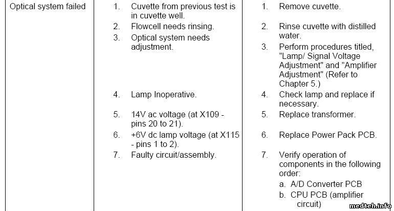

optimizerДата: Вторник, 11.Июн.2019, 08:54 | Сообщение # 11
У вас сообщений: 273
ЦФО
Цитата naumovich_ivan ()
всё-равно пишет optic failed
Добрый день,
https://yeec.com/uploadimages1/forum/bayer/bayertechniconra-50维修手册.pdf
Попробуйте произвести настройку/контроль напряжения лампы, как это указанов в разделе мануала 7B2 Lamp/Signal Voltage Adjustment.
Перед этим проверить корректность замены/установки лампы согласно раздела 9B LAMP ASSEMBLY.
Если и это не поможет:
If the optical system fails, perform the adjustment procedure titled "Amplifier Adjustment" in Chapter 7.

naumovich_ivanДата: Пятница, 14.Июн.2019, 05:09 | Сообщение # 12
Караганда
Доброго времени суток,
Всем спасибо
optimizer, огромное спасибо за ссылки
"Дедушка" Ra-50 заработал
В итоге было сделано следующее:
1) все отмыто и почищено
2) поставлена лампа с кварцевой колбой
Родная 6v 10W c алиэкспресса долго и дороговато
В итоге подобрал аналог Osram 64250 HLX но она 6V и 20W (и стоит она в районе 200 !!!! руб. РФ) заказал Еще одну Osram на 10W (чтоб мощность как у родной)
КСТАТИ у Osram сейчас целая линейка ламп для мед. оборудования, гляньте может кому, что подойдет
3) После установки лампы Osram опять вылезла ошибка Optic Failed
4) На фотоприемнике маленький регулировочный болтик им подрегулировал и все заработало bye2 bye2 bye2
Сейчас калибруем на разные анализы проверяем все, о результатах сообщу
Еще раз всем спасибо
