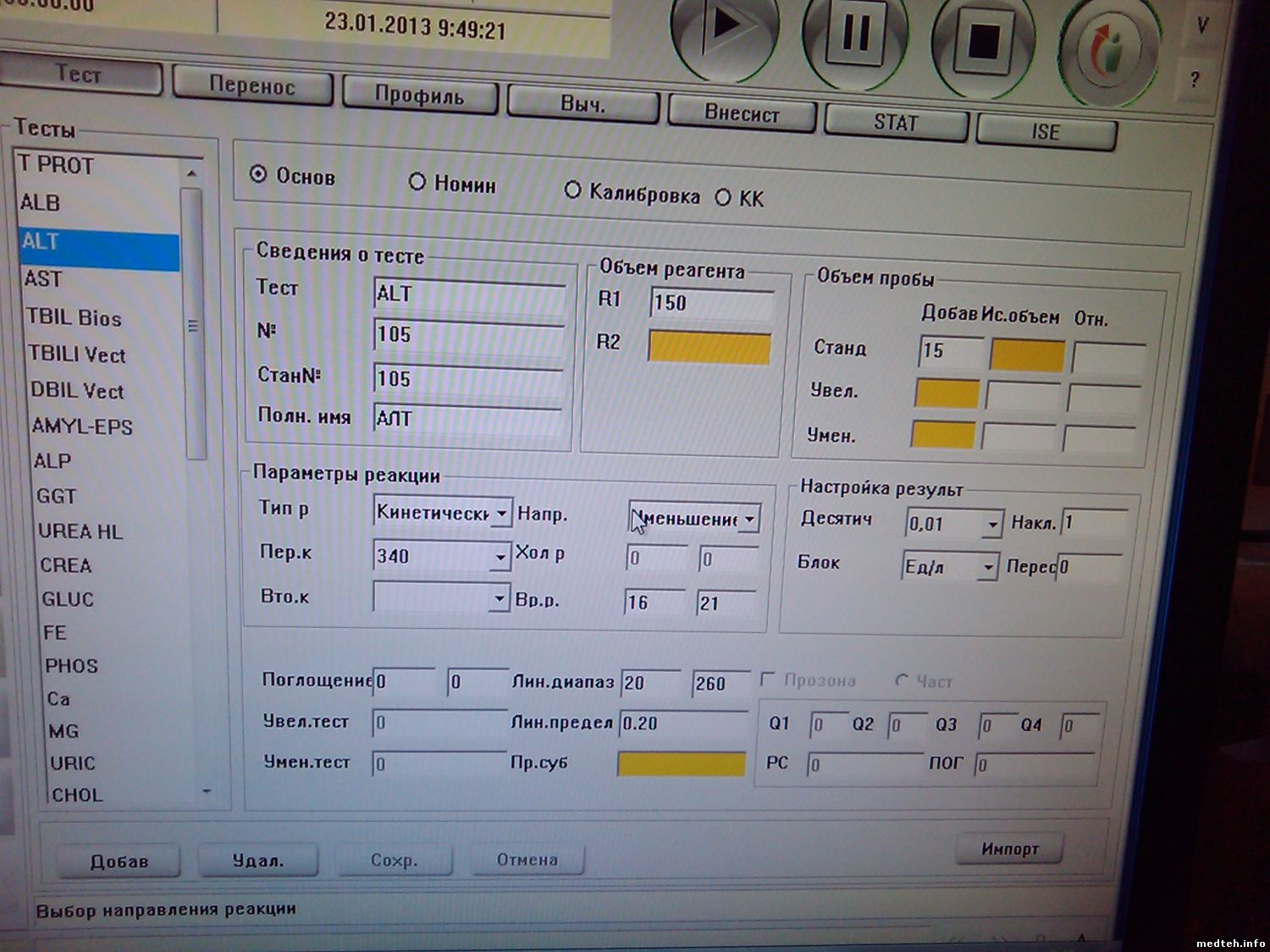

Ищутся любые адаптации к биохимическому анализатору Biosystems BA 400.
Собственно нужен пример адаптационной методики, где указаны все необходимые параметры, которые нужно задавать при введении нового теста (длина волны, объемы, время и тип реакции и т.д.)
Заранее спасибо!

Какие наборы планируют адаптировать? Есть мануал к прибору? Попробую покопаться, вроде, должен быть похож на "большие Миндреи".

Клифф, планируется использовать наборы нашего "белорусского" производства - понятное дело что у нас только фасовка, но тем не менее
мануала нет вообще никакого ни в интернете, ни здесь в хранилище

aleksan, и? Инструкции к наборам Биосистемса найти не трудно. Но топикстартер не сказал, что в работу пойдут именно они. Причём потом уточнил, что будут совсем другие наборы. Пост просто так?

поясню, нужны адаптации вида http://chema.com/chema/automation_en.html, но только сделанные специально для BA400, где будут указаны все необходимые для указания параметры

Я посмотрел Глюкозу у Chema и BioSystems, и и Креатинин у Chema и BioSystems - методики совпадают...

nick7799КИев, сравните с креатинином Олимпуса и Аналитикона - удивитесь.
belreamed, чья база у реагентов, кто исходный "папа"? Вы поставщик химии, или сотруднику лаборатории? Традиционно, адаптация считается головной болью поставщика "химии", ну или стороннего "адаптолога".

Методики для конкретного анализатора бывают только у фирменных реагентов под свои анализаторы. На анализаторы Миндрей, Термофишер (есть ещё другие производители) есть реагенты этих же производителей с полной аннотацией. Но они как правило дороже и люди как правило покупают реактивы Вектор Бест, Хьюман, Аналитикон и т.д, после чего сами программируют.
Ещё раз говорю, шансов найти описание методики под конкретный прибор 0,0001. Берите инструкцию к прибору и смотрите как программировать тест. Потом смотрите адаптацию на реагенты (они обычно составлены на ручную методику) и рассчитываете под прибор. Хотя обычно это всё должен делать врач-лаборант. Другое дело если ему не объяснили как это делать, то да. И если вы сами не знаете(не когда это не делали), как привязать любую методу, то вам будет тяжко.

Нужно: длина "такта" прибора, моменты внесения пробы и реактивов, мин. и макс дозируемые и измеряемые объёмы и общий вид интерфейса программирования тестов, там думать станем.
1. Самое сложное - это понять из инструкции в чём меряется время реакции. Если в минутах или секундах - всё проще, если в периодах(тактах) или ещё как обзовут - сложнее, надо узнать сколько секунд в этом периоде (такте).
2. Дозировка спокойно берётся из тех описания анализатора, да и думаю если поставит не правильную дозировку(больше или меньше заложенных объёмов) то программа не примет эту цифру.
Вот данные и тех описания, да собственно они почти у всех производителей одинаковые.:
•Объем дозирования образца от 2 до 40 мкл с точностью до 0,1 мкл
•Объем реагента R1 – от 150 до 500 мкл, R2 – от 40 до 300 мкл, точность до 0,1 мкл
Ну и получаем, что то похожее.

в общем выход насколько я понял один - ехать непосредственно в лабораторию, где установлен прибор, да и смотреть и читать мануал уже на месте

с user manual все садаптировали успешно

Товарищи, как понять
Цитата
"Reading time 1 Enter the reading time for calculating the absorbance. This can be entered as
seconds or cycles. The time ranges are from cycle 3 to 70.
Reading time 2 Enter the time for making the last reading. This box will be activated for bireagent
or kinetic calculation methods. The time ranges are from cycle 35 to 70.
Reading time 2 must always be greater than reading time 1."
При этом вот такая циклограмма
http://savepic.net/9051873.htm
У них что, первый вводимый в адаптацию цикл является 32м по циклограмме?

Не, почему? Если даёт поставить 1е измерение до внесения пробы - это хорошо, для конкурентных турбидиметрических методов полезно измерять R-бланк.

Верификацию проводит лаборатория. Производитель реагентов заявил характеристики, лаборатория их проверяет на соответствие. В случае несоответствия допустима валидационная процедура.
Upd. Вопрос по точкам измерения решен.

Если вопрос решен, то прокомментируйте немного - как?
Dispensing cycles for each of the arms:
• Cycle 34: Initiation of photometric readings
> см картинку циклограммы http://savepic.net/9051873.htm
Если я правильно понял из этой кривизны,
то для программы теста 34 это 3 (70 это 100)
и можно закатать губу на проверку реагентного бланка для монореагентов?
или, все таки, можно поставить отрицательные циклы?
Да не засохнет ваш мазг во веки веков!
Сообщение отредактировал a_jadan - Среда, 26.Апр.2017, 13:31
CrossДата: Пятница, 05.Май.2017, 13:46 | Сообщение # 29
У вас сообщений: 96
Отрицательные циклы поставить нельзя.
Если вы указываете 1й цикл в ПО, это значит 32 по факту (но это пользователю не важно)

А нет ли подозрения какого, что прибор сам по умолчанию РБ снимает? А то как то стремно монореагенты без РБ.
CrossДата: Суббота, 06.Май.2017, 12:18 | Сообщение # 31
У вас сообщений: 96
Мануал говорит, что только при калибровке
