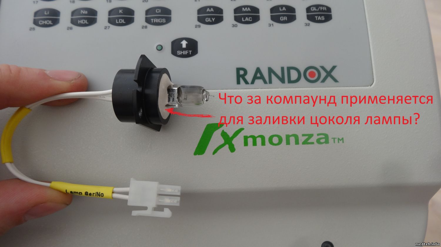

Занимаюсь ремонтом анализатора Randox Rx Monza.
Обнаружил почернение фотометрической лампы 12В, 20Вт.
Есть лампа 12В, 20Вт, но без держателя.
Думал залить цоколь лампы гипсом, но при удалении старой лампы понял, что это не гипс, а очень твердый высокотемпературный компаунд.
Подскажите название компаунда, которым залит цоколь лампы, или чем залить цоколь лампы? Фото с вопросом прилагаю.
Вопрос, по-моему, подходит и для других фотометров.
Спасибо.
Anakonda2aДата: Пятница, 25.Сен.2015, 17:04 | Сообщение # 2
У вас сообщений: 508
Инженер по Т.О. мед. техники
Подольск
А вы уверены, что ваша лампа подойдет? За эти лампы не зря большие деньги берут. Здесь очень важны спектр лампы, вид, размер и положение спиральки.
AlexiumДата: Пятница, 25.Сен.2015, 17:19 | Сообщение # 3
shnyder777, попробуйте этот http://www.autoopt.ru/catalog....ermatex
или затирку цементную для швов в плитке
Anakonda2a, - пусть развлечётся, заодно станет опытнее. wink

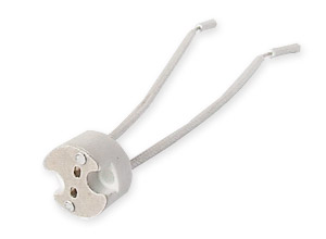

Привет, уважаемые. простите, а не поможет ли Вам керрамичный цоколь для галогенная лампа, что то подобнее. Конечно у Вас лампочка надо есть волна 340 nm UV спектр - проблем думаю с лампочка как на картинке - нет базовая линия, или ГОТ/ГПТ не получается? И посколько я помню в полуавтомате есть возможност для проверка лампы с dH2O. Конечно простое будеть замены с оригинальная... yes С уважением.

fred1Дата: Суббота, 26.Сен.2015, 16:26 | Сообщение # 5
У вас сообщений: 551
Анапа
Лампа покупается из кварцевого стекла , пропускающая UV, они немного дороже чем стандартные ...
http://www.medrk.ru/shop....s=21442
Герметик почти правильный , только он остается пластичным, поэтому лучше http://www.autoopt.ru/catalog....70g_aga
За те деньги которые просят иногда фирмачи, можно десятка 2 ламп купить !

Sergey62Дата: Суббота, 03.Окт.2015, 20:12 | Сообщение # 7
У вас сообщений: 358
лабораторная и рентгентехника
Томск
День добрый
Ставил маленькие керамические патроны для ламп вместо старых ламп на холодную сварку. Схватывает быстро. Необходимо патрон ставить с учетом высоты спирали родной лампы, разброс по высоте спиралей в лампах встречается, лучше ставить патрон ниже на 0,5-1 мм.
