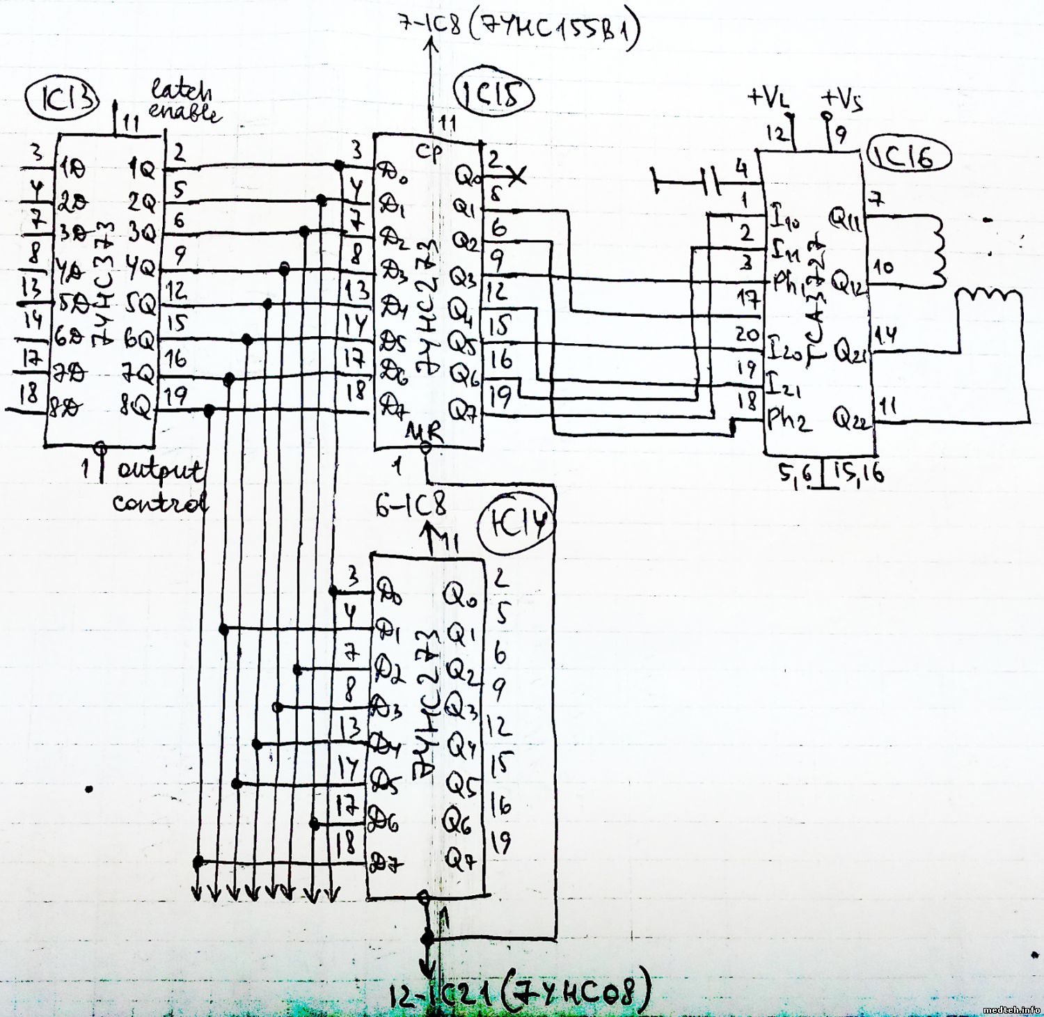

Есть узел управления шаговым двигателем (на драйвере TCA3727). На шкиве двигателя железка, зажимающая или разжимающая трубку.
При включении устройства железка всё время находится в положении зажима, на дисплее по-очереди мигают сообщения "BATT=99% VER1.08" "INITIALIZING..." с прерывистым звуковым сигналом.
При подаче на входы Phase1 и Phase2 импульсов напряжение на Vs драйвера проседает с 12,6 до примерно 8 В. Это нормально?
Подскажите, куда копать unknown
В прикреплённых файлах зарисованная часть схемы, datasheet на ТСА3727
