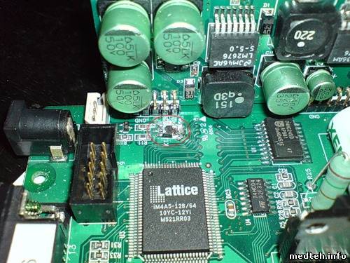

Уважаемые коллеги, а не поможет ли кто со схемой на этот Uriscan Optima, сгорел транзистор Q2 в районе преобразователя питания,принтер не печатает, крышу у транзюка снесло, тип не известен. Help plz.
Кажется разобрался, судя по обвеске вокруг и остаткам маркировки - это КТА1666, если не прав - поправьте.

та же беда с этим транзистором )

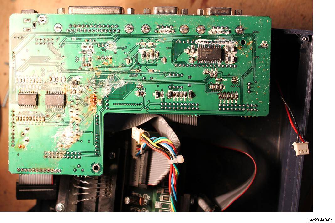

Пришёл в ремонт анализатор с "подмоченной" платой. В настоящее время не реагирует на нажатие кнопок. Нет ли у кого-нибудь схемы этого прибора? Или проще выкинуть и новый купить? wink Что ещё не очень радует: пытался проверить тестером клавиатуру при нажатии различных кнопок - не "звонится", хотя выглядит вполне прилично. unknown
Константин1969Дата: Четверг, 30.Май.2013, 02:09 | Сообщение # 31
У вас сообщений: 248
Инженер-приборостроитель
Сергиев-Посад
Если очень хочется восстановить клавиатуру то нужно посмотреть целостность дорожек на выходе шлейфа из панели. Восстанавливал дорожки сохнущей пастой для нитей обогрева заднего стекла авто. Такая кирпичного цвета. В маленькой пробирке.
