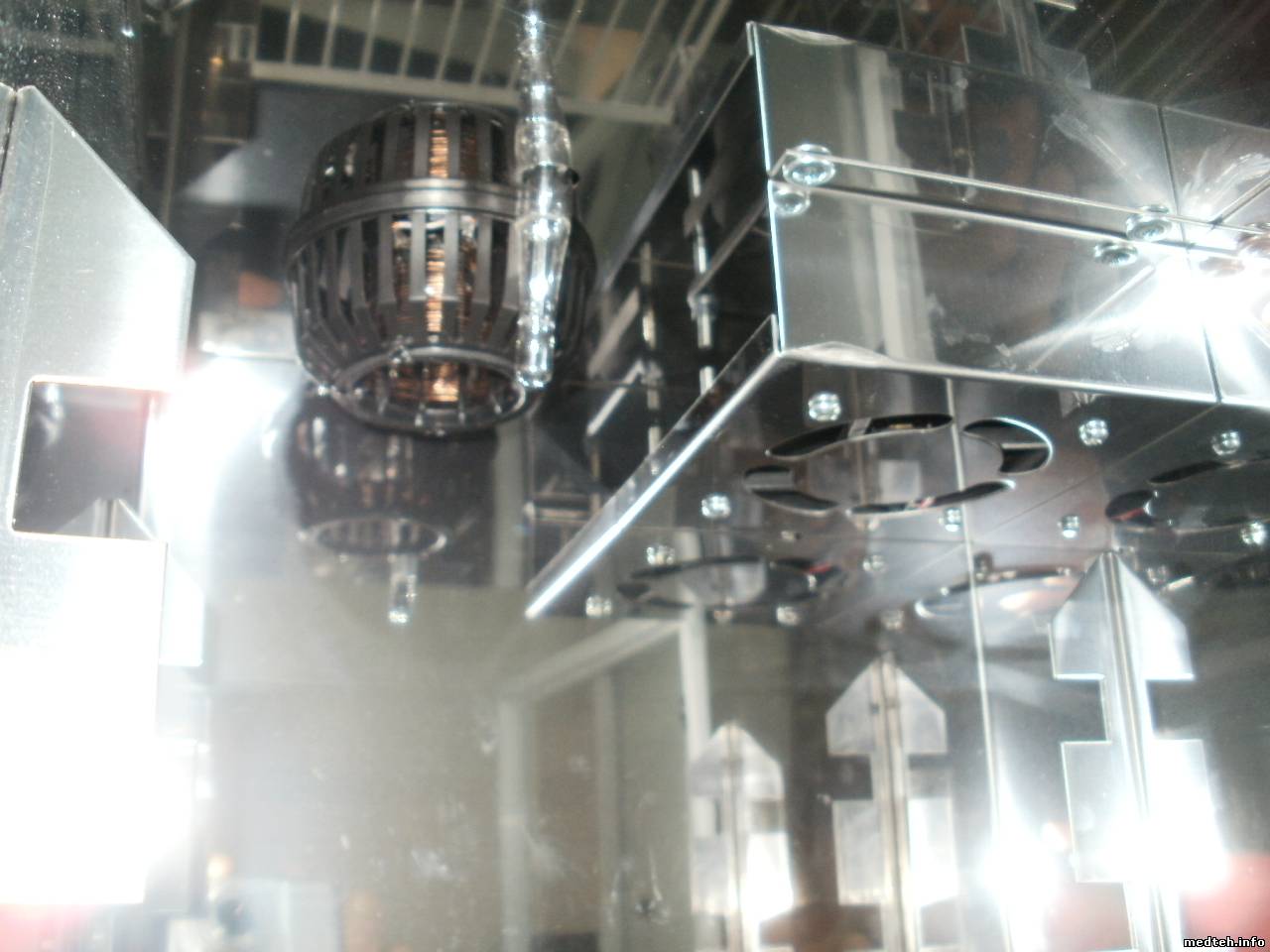

когда откроешь дверцу, то вверху, на потолке так сказать.... В виде черной корзинки.... Откручиваешь, выпаиваешь, меняешь....))))

я хотел заказать датчик температур, но фирма принимает заказ от 2000 рубоей((ОЧЕНЬ ЖАЛЬ((((((
