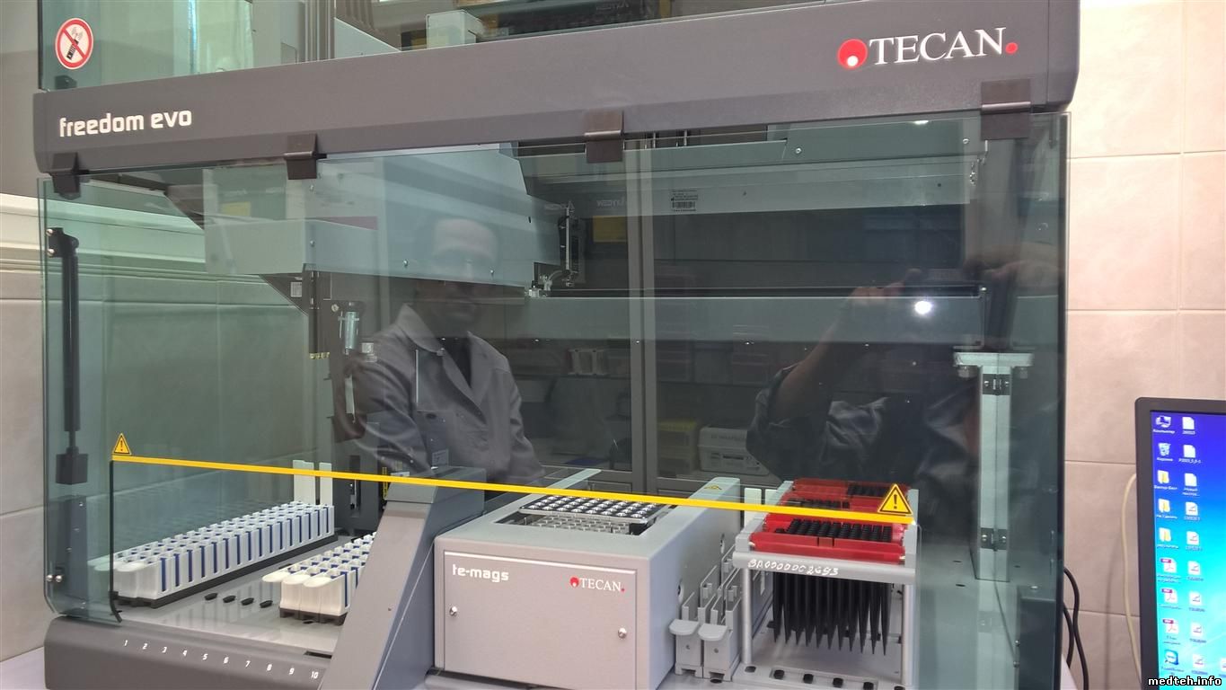

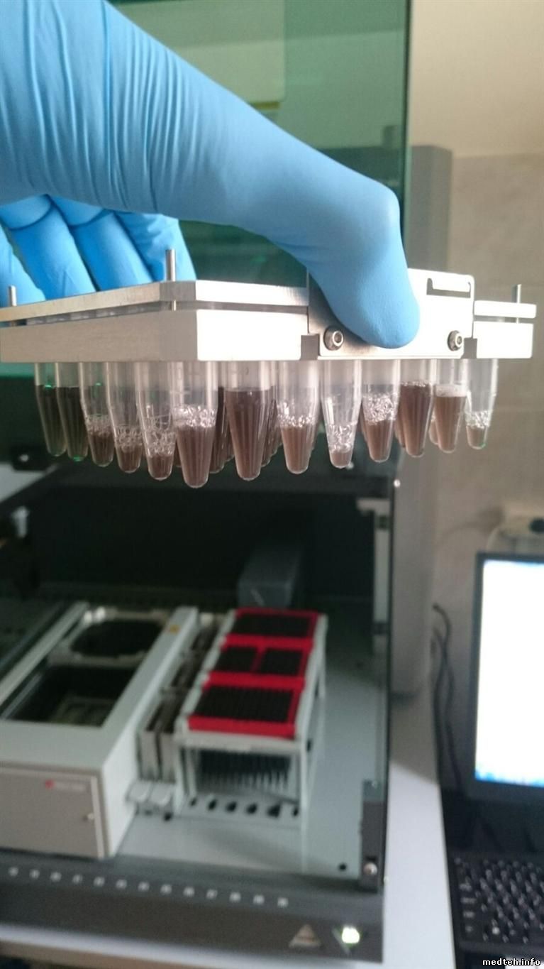

Петропавловск-камчатский
Вот данный девайс, и то, что обнаружилось в планшете после разливки лизирующего.
При том - первые два ряда идеально.
Эксперимент на воде - все ряды ровно правильно.
Очевидно есть тонкости в настройках раскапывания разных жидкостей.
На продолжительные эксперименты особо нет времени, да и доступ к аппарату пока ограничен (гарантия).
Мэтры! поморщите мозги! может всплывёт совет!?

Цитата andreyka ()
плохо чует уровень
Скорее, слишком "хорошо" чует, и реагирует на пену вместо самой жидкости. А, поскольку, во время розлива лизера, он периодически перемешивает данную субстанцию, то вывод, скорее всего правильный. Вопрос: как "загрубить" датчик уровня?

Аппарат программируют ребята из "Вектора"(Новосибирск) удалённым образом. Обратились к ним с предложением настроить аппарат на замену наконечников в процессе розлива лизера.
После работы сравнил пневмосопротивление наконечника после лизера с чистым - рядом не стояли.
Вывод - после перемешивания (с обильным пенообразованием), фильтр в наконечнике "подхватывает" жидкость, а, поскольку, он гидрофильный - сопротивление его возрастает, и ни о каком точном дозировании речи уже идти не может. Очевидно поэтому на воде он работает идеально.
Будет результат - отпишу.
