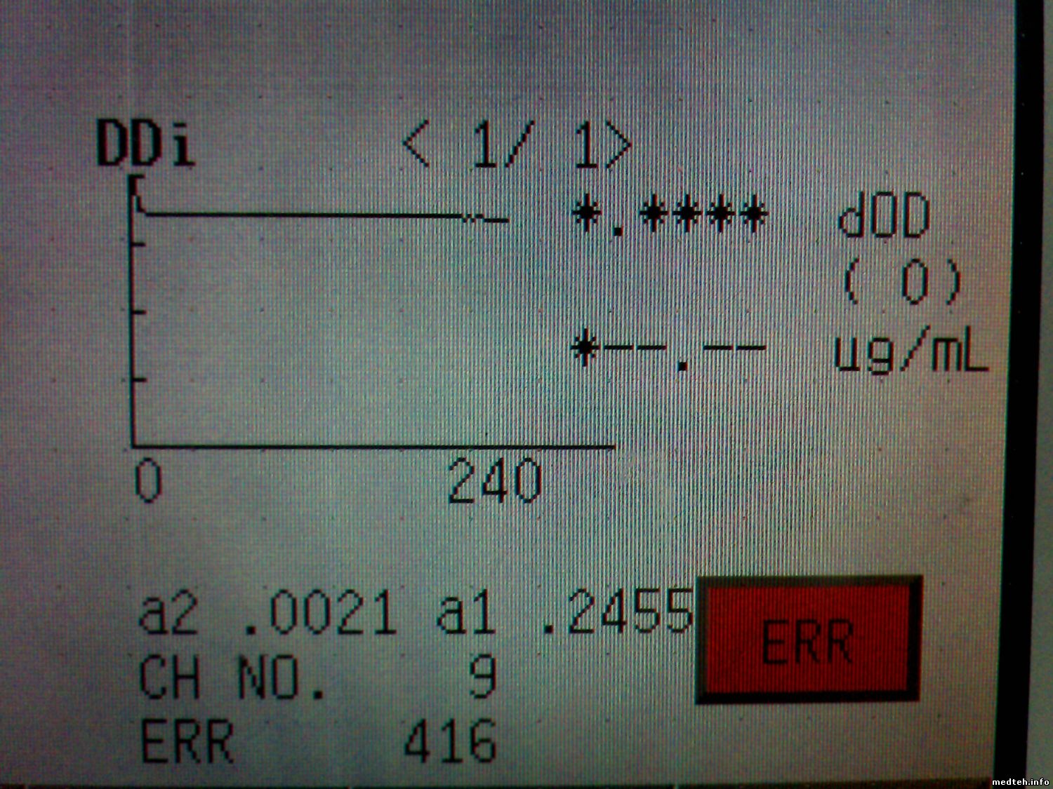

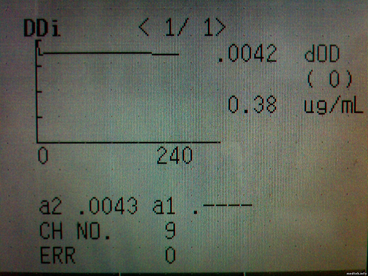

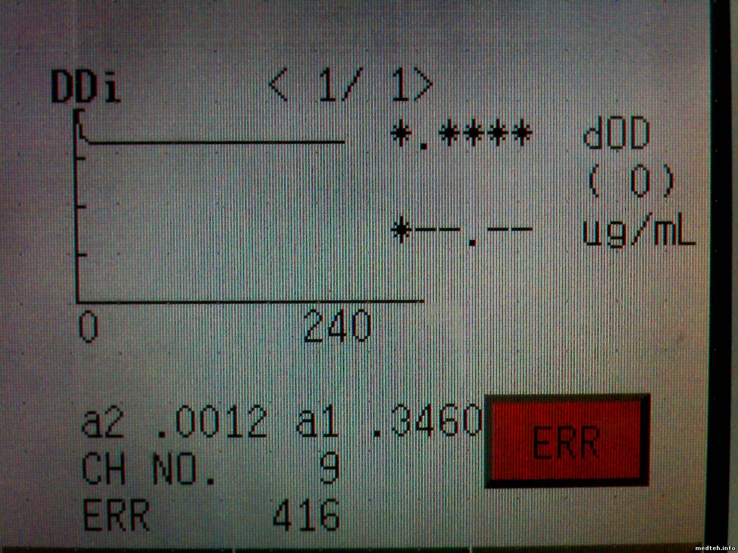

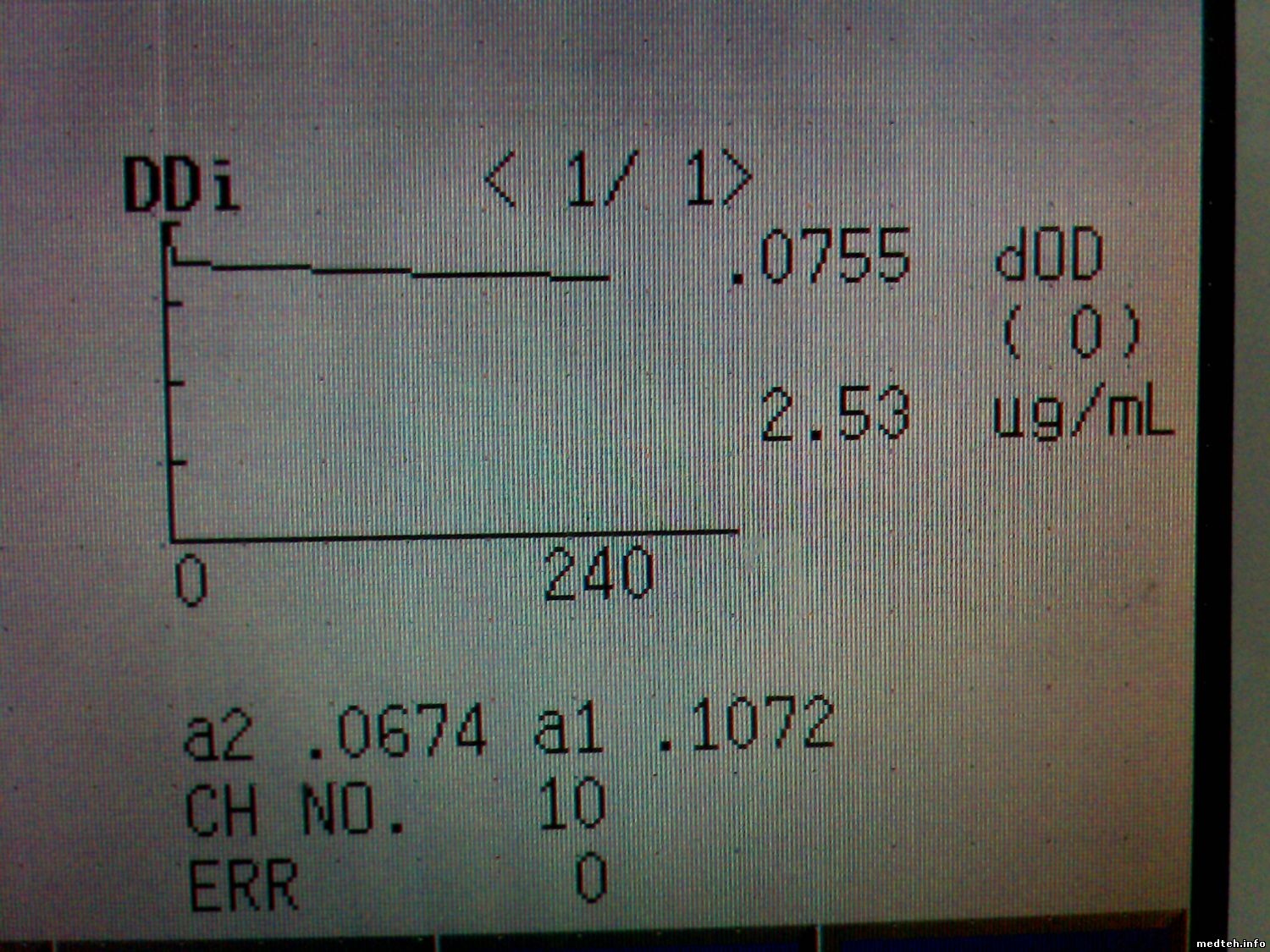

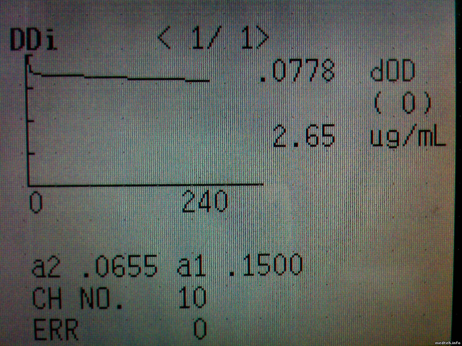

Коагулометр перестал измерять D-dimer. Другие анализы идут нормально(PT, АЧТВ).
Выдает ошибку 416 и вместо результата рисует звездочки.
Визуально реактивы и образцы дозирует нормально.
Грешил на реактивы, дождались покупки новых реактивов и контролей, проблема осталась.
Лампа проходит калибровку нормально.

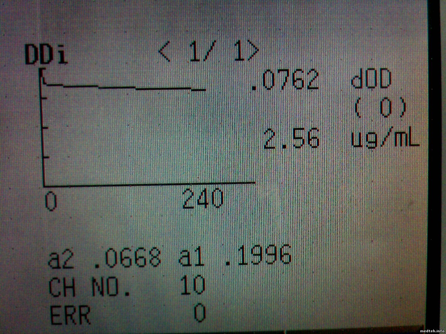

Результаты измерения одних и тех же контролей три раза:
первые три фото котроль К1, последующие К2:
9869037.jpg (238.2 Kb) · 2633576.jpg (286.7 Kb) · 4274343.jpg (283.3 Kb) · 3665955.jpg (256.1 Kb) · 2637483.jpg (271.9 Kb) · 6588092.jpg (287.1 Kb)

Я не сравниваю, у меня не идут измерения, при постановке одной и той же пробы прибор может выдать результат или рисует звездочки.
У меня вопрос об ошибке 416 и что означают параметры а1 и а2?

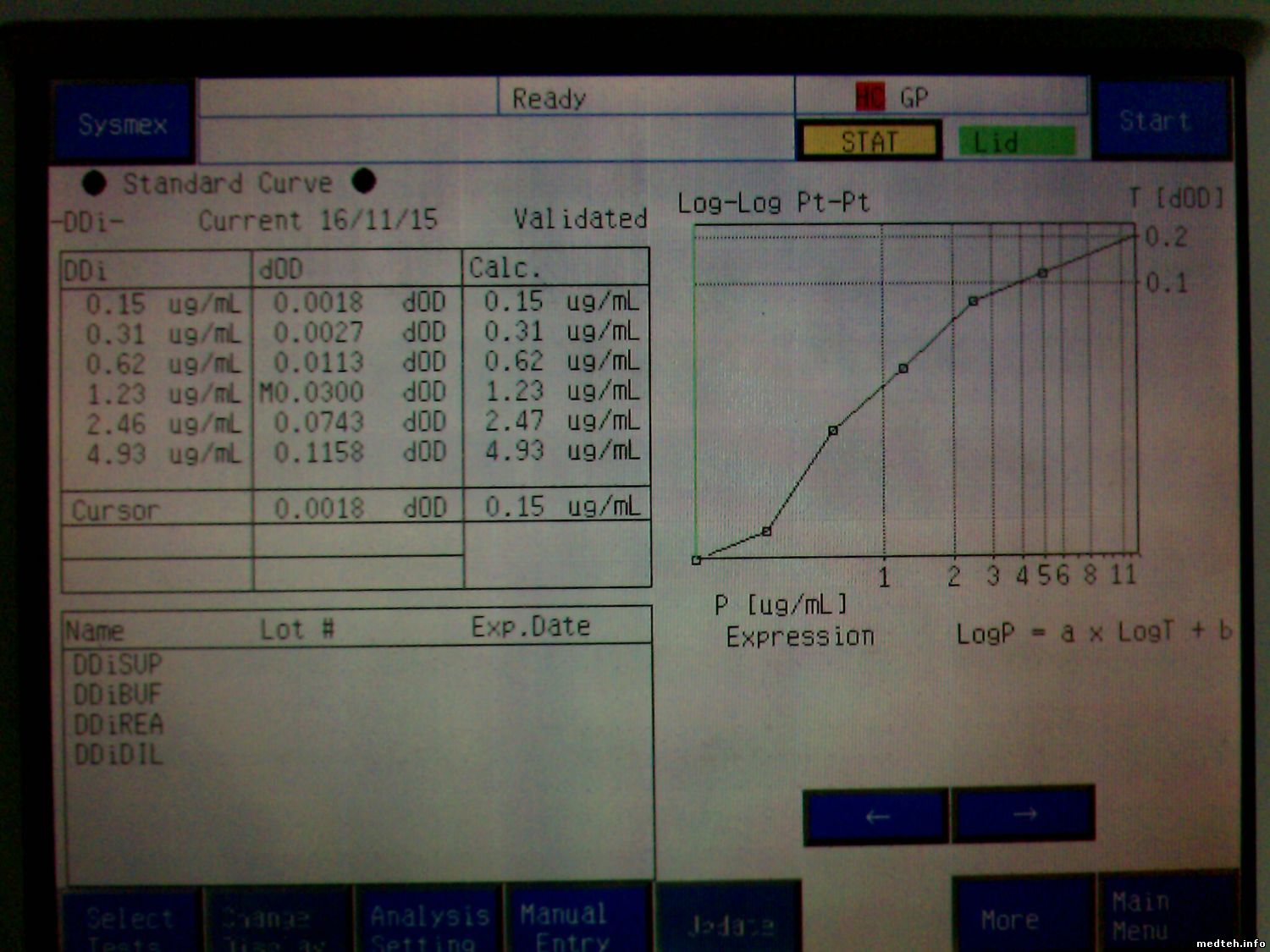

Кривая калибровки:

По первым фото - оптическая плотность выходит за границы калибровочного графика.
error.pdf (44.5 Kb)
AlexiumДата: Вторник, 17.Ноя.2015, 22:21 | Сообщение # 5
Из пользовательской.
data.pdf (91.9 Kb)
vvpДата: Среда, 18.Ноя.2015, 19:48 | Сообщение # 6
У вас сообщений: 405
Не совсем понятны параметры а1 и а2.
В пользовательском мануале показан пример клоттингового метода: параметры bH(базовая линия) и bH(разница оп).
А что точно означают параметры а1 и а2 в хромогенном методе?
По аналогии параметр а2 это базовая линия, а а1 это дельта оптической плотности, или нет.
Но если посмотреть три последних рисунка(в сообщении#1) где измерялся контроль К2, параметр а2 0.0674 0.0668 0.0655, параметр а1 0.1072 0.1996 0.1500, dOD 0.0755 0.0762 0.0778 как то не срастается.

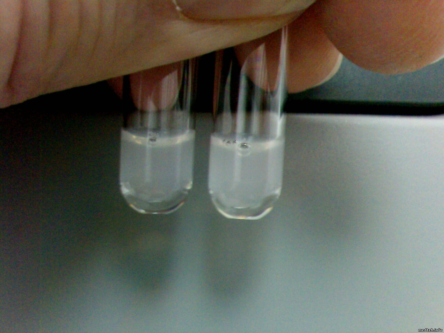

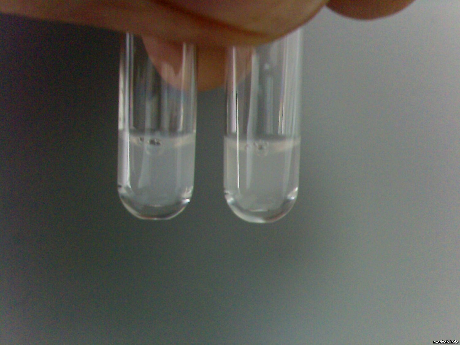

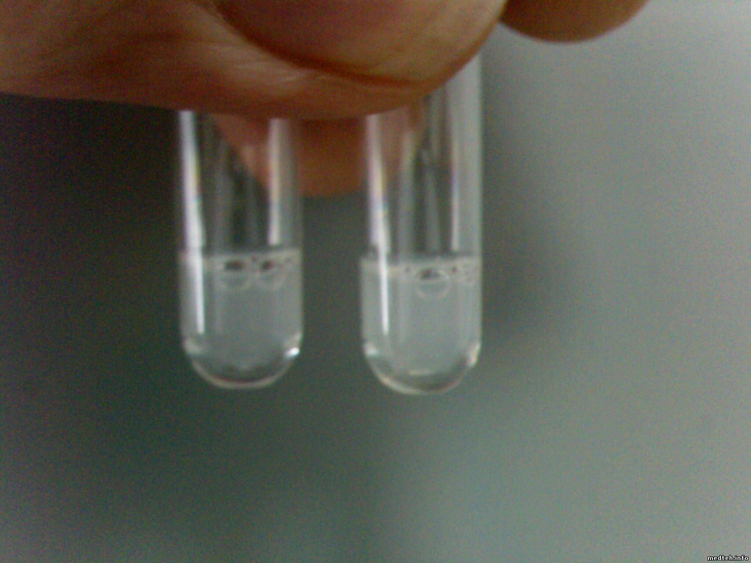

Нормально ли наличие пузырьков в реакционной пробирке, пузырьки появляются при дозировании одного из регентов:
vvpДата: Пятница, 25.Дек.2015, 12:56 | Сообщение # 7
Проблема решена. Увеличил объемы реактивов на 20%, анализ пошел, воспроизводимость отличная.
Вероятней всего проблема была из-за пузырьков, которые возникали при дозировании. Побороть их я не смог, а увеличением
объемов они сместились выше и перестали оказывать влияние на измерение оптической плотности.
