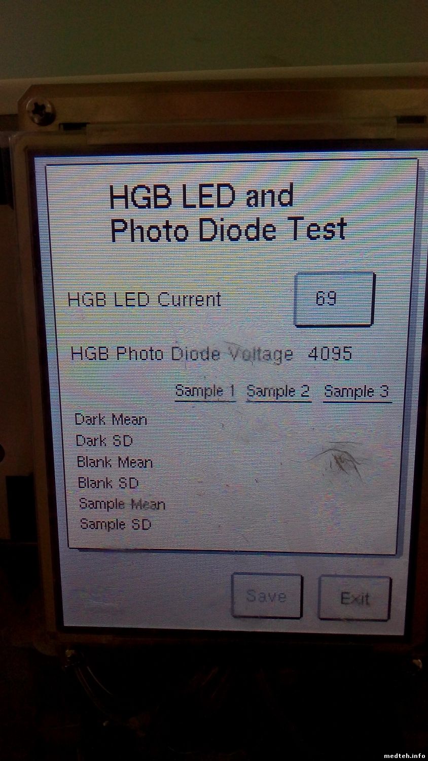

Проблема возникла с swelab alfa не определяет гемоглобин. Чистил его. Но результата никакого. Внешний осмотр никаких дефектов не выявил. Подскажите куда глянуть? Все остальное прекрасно определяет без проблем.
Сообщение отредактировал Lotts - Вторник, 16.Май.2017, 09:45
doctor_farshДата: Вторник, 16.Май.2017, 10:33 | Сообщение # 52
У вас сообщений: 792
Благовещенск
каков ток фотодиода и светодиода (горит зеленым огонек в камере?)
LottsДата: Вторник, 16.Май.2017, 19:11 | Сообщение # 53
Техник электромеханик
Краснотурьинск
Вольтаж указан 4095. Светодиод горит. А вот ток фотодиода нужно проверить.
Сообщение отредактировал Lotts - Вторник, 16.Май.2017, 19:13
tzaneffДата: Вторник, 16.Май.2017, 20:24 | Сообщение # 54
У вас сообщений: 152
сервизный инженер
Болгария
Трявна, Болгария
Ув. Lotts, если так, как Вы написали, то после гемоглобина у Вас надо бы HH флаг. Сделайте так:
- поменяйте ток LED-а на 60;
- у Вас надо же вольтаж менше стал. Нормальная стойност - то 3500. Граници для норма: - 3200 - 3800.
Если под 3200 - HL, над 3800 /как у Вас/ - HH.
Можно "играть" как то с ток светодиода.
После это сохраните настройки /3819 - сервизный код/, и если хотите бы корректный то выключите дивайс чрез Power Off для минута с половине. Потом запустите, устройство сделает ток темноты, и пробуйте. Думаю все будеть как надо. А экране надо зачистить немножко..., как то царапина у него есть...
Извините если пост долгий.
С уважением.
Сообщение отредактировал tzaneff - Вторник, 16.Май.2017, 20:30
doctor_farshДата: Среда, 17.Май.2017, 00:03 | Сообщение # 55
Благовещенск
Да согласен ток фотодиода высоковат очень. Обычно такое случается на гемоглобине если переходили или перешли с одних реагентов на другие (в смысле другой фирмы).
LottsДата: Среда, 17.Май.2017, 08:48 | Сообщение # 56
Краснотурьинск
Спасибо за информацию буду пробовать.
