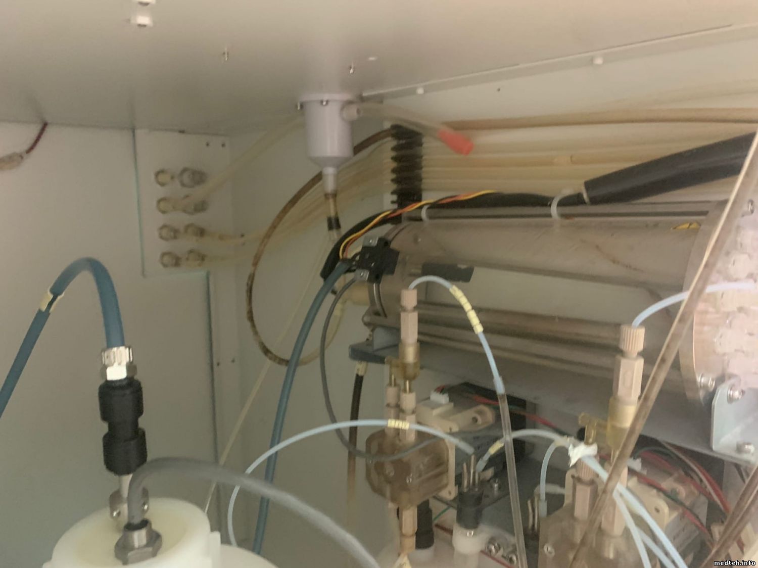

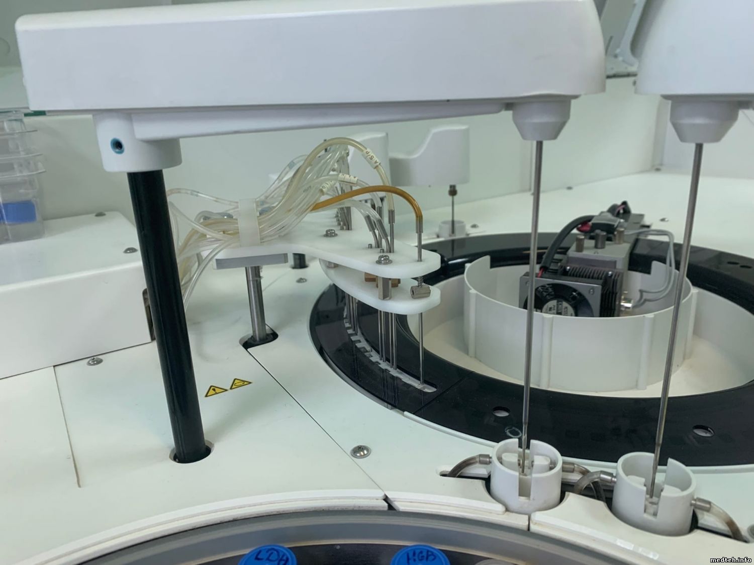

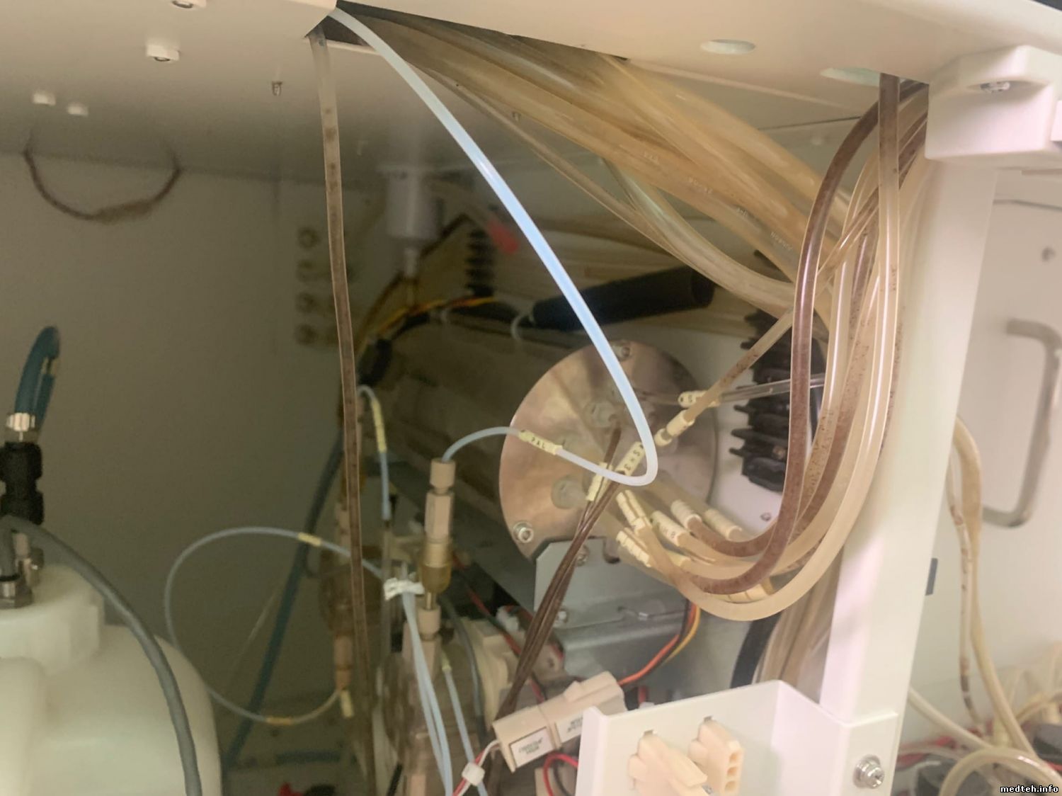

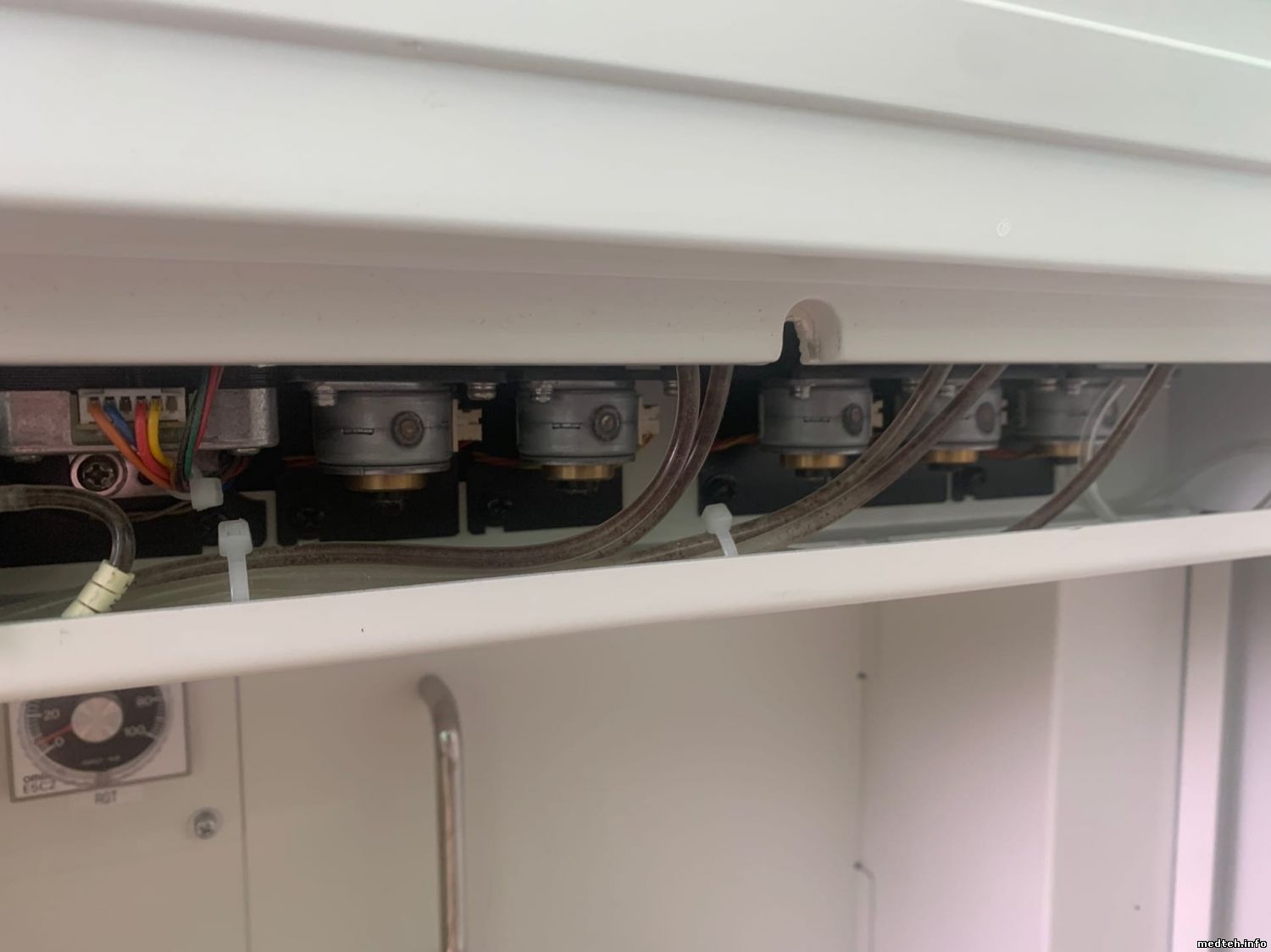

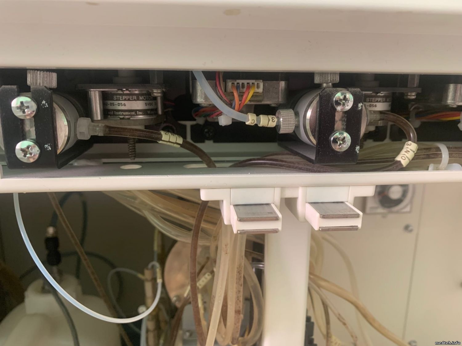

Вышла на работу в лабораторию, а там сие чудо "Сапфир 500", вот в таком состоянии (см. фото).
Можно ли его реанимировать: прочистить трубки и прочие составляющие?
Или его дешевле "сжечь" и закупить новый биохимический аппарат?
При каждом взгляде на него, возникает желание его не только трубки гипохлоритом залить, но и вообще весь полностью в него опустить

AlexiumДата: Понедельник, 19.Сен.2022, 17:51 | Сообщение # 19
Да, мойте!
Это его обычное состояние при использовании воды с дистиллятора.
