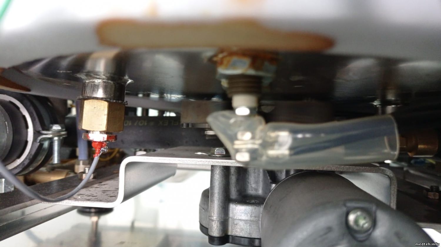

Аппарат выдаёт ошибку к концу процесса: "No chamb water". Уровень воды в камере при этом нормальный. Есть небольшая протечка через датчик, находящийся внизу камеры с левой стороны рядом с ТЭНами.
Причём капля появляется из датчика в месте выхода проводов.
Что это за датчик и чем его можно заменить?

Но это на V серию. Там немного другой принцип. По ошибке понятно, что нижний датчик уровня не видит воду. А вот через какой клапан она утекает не понятно.

При снятии ёмкости для среды, вода в камере есть. ТЭНы закрыты водой. Но вот не видно при установленной ёмкости доходит ли она до нижнего датчика уровня.
В инструкции написано, что при данной ошибке нужно проверить сливной клапан. А что за клапан и где он расположен не понятно без мануала.
