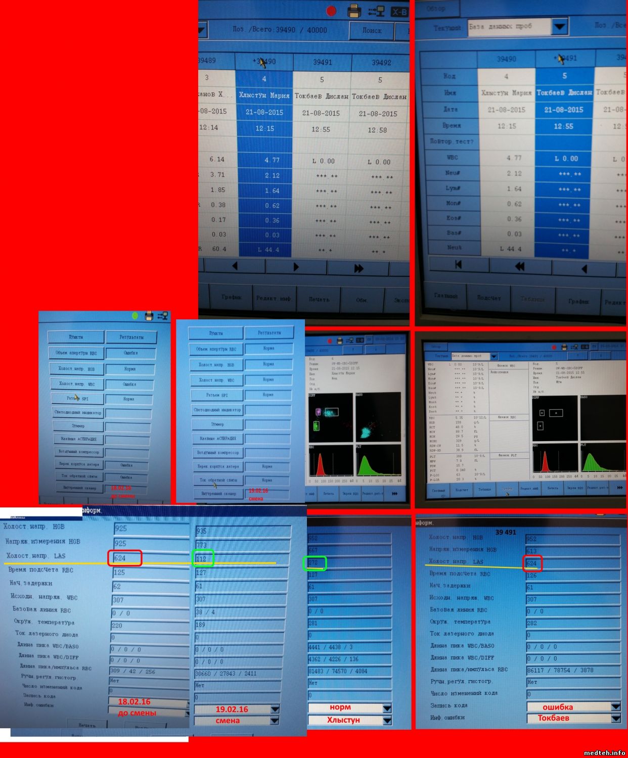

Здравствуйте, melkos .

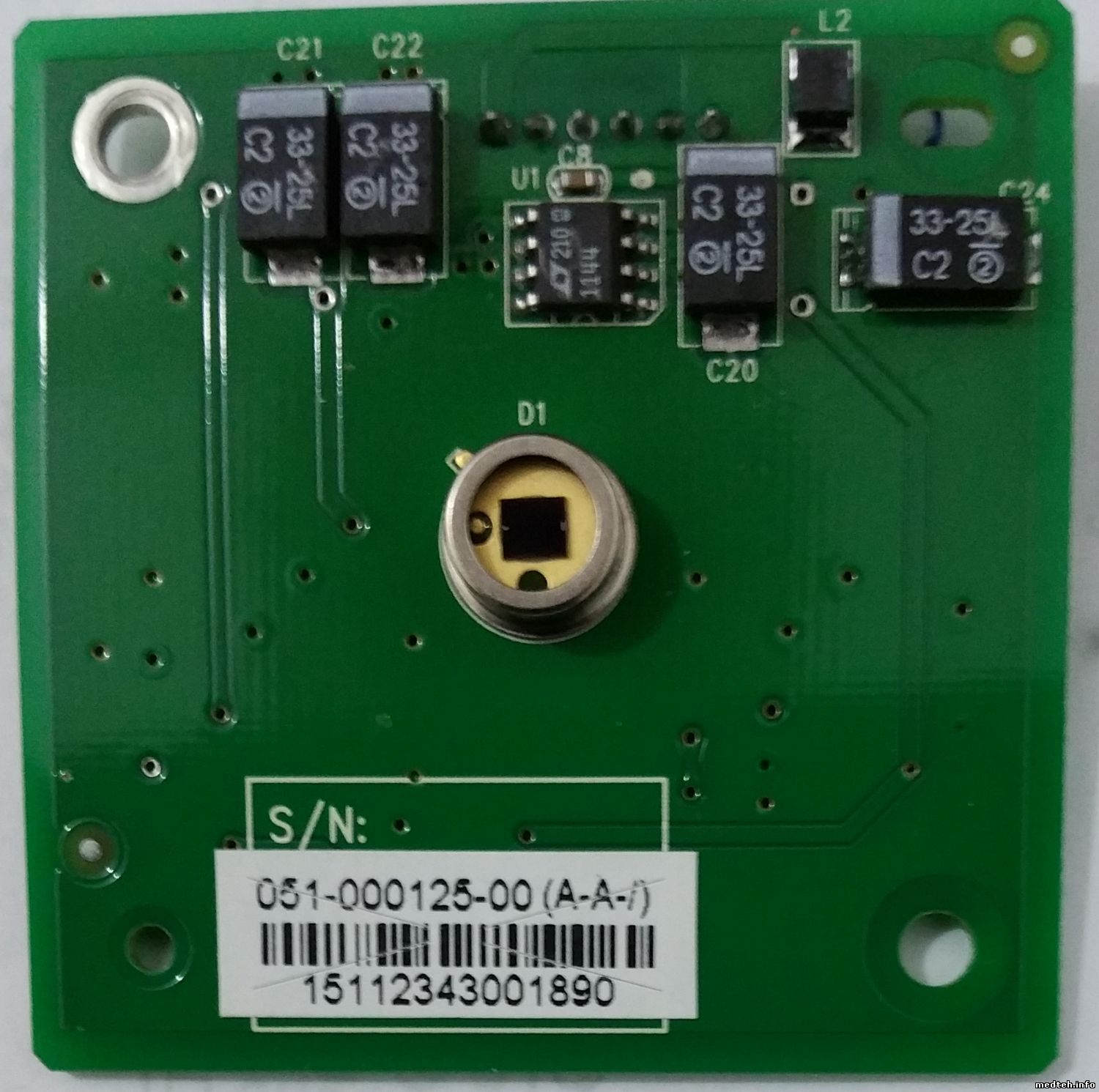

На плате предусилителя LAS (фото прилагаю) у меня отсутствовало -12 V.
Проверить можно на контрольных точках и ногах питания микросхем операционников
при открученной плате и подключенном шлейфе (аккуратнее, чтобы не коротнуть!).
Проверил дроссели L1, L2, L3. Один был в обрыве. Какой - сейчас точно не скажу, но
по дорожкам цешкой легко вычислить, их 2 идут последовательно на вход преобразователя +12 в -12,
с разных сторон платы, кажется L2 L3. один из них сдох.
Впаял сгоревшему в параллель 5 Ом 0,125 Вт, -12 появилось.
Не факт, что у Вас то же самое, но наличие +12 и -12 и целостность дросселей легко проверить.

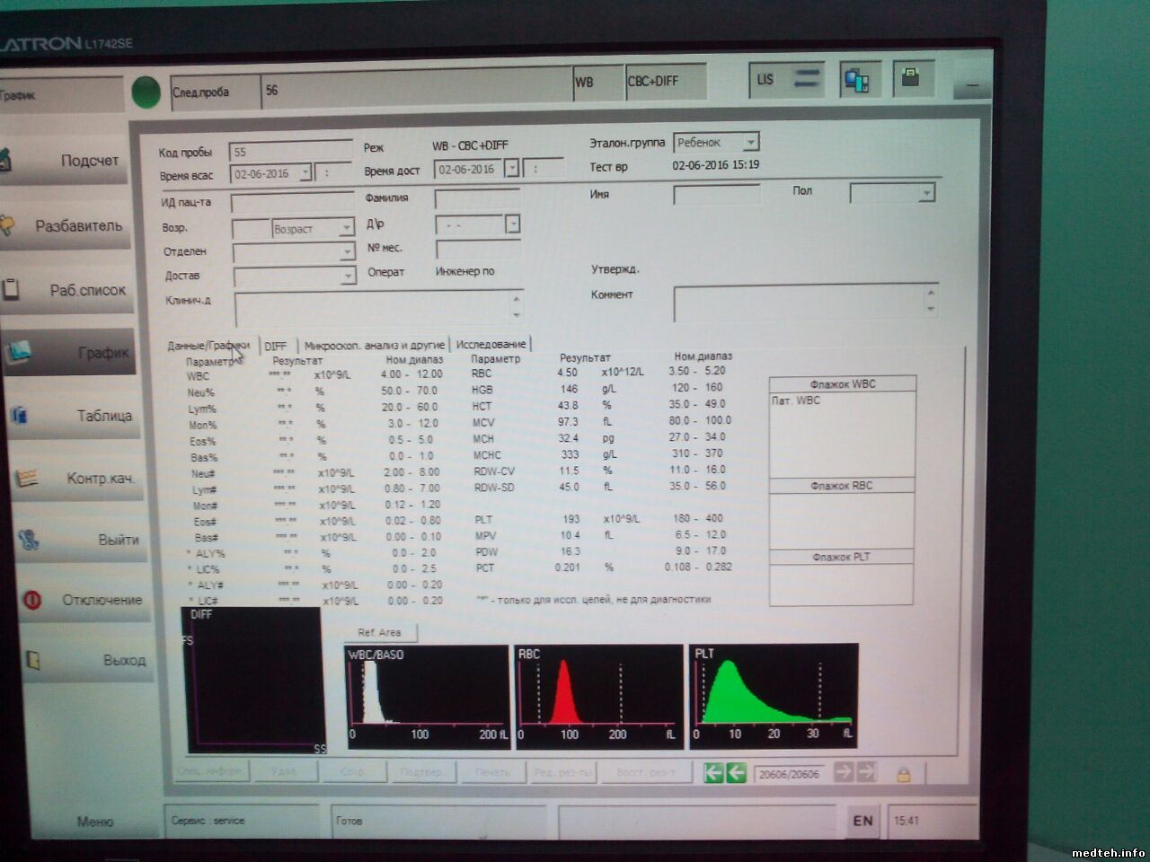

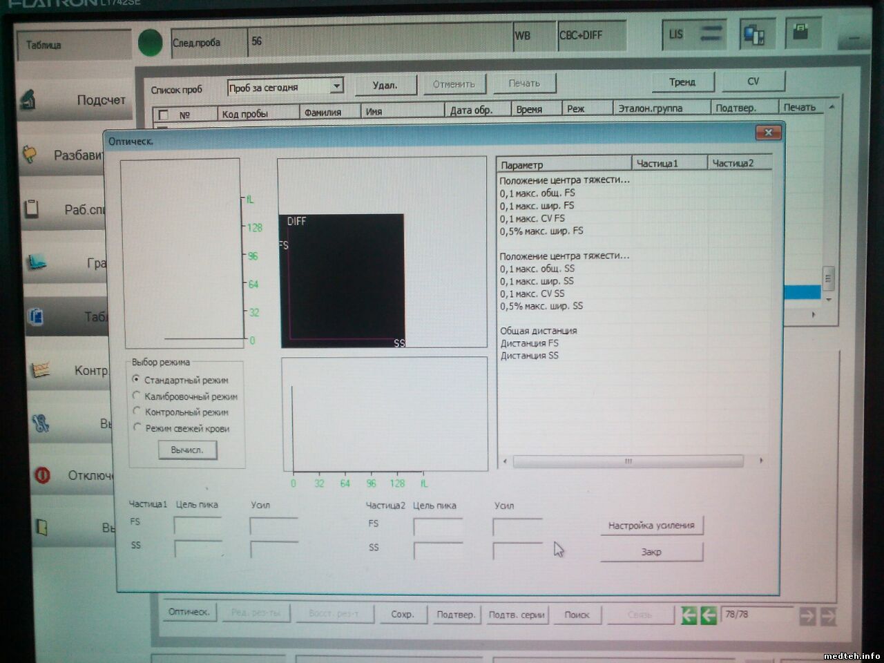

А вышел я на это из-за дикого смещения нуля на входе платы обработки сигналов,
(разрисовку прилагаю) контрольная точка TP43. Должно быть не больше 400 мВ.
А на это я вышел по таблице меню SPECIAL. Смещение там видно. Рисунки тоже здесь.
В общем, если у Вас пишет, что "холост напр WBC - ошибка" и "холост напр LAS" > 400, то у Вас,
похоже, то же самое... В общем, шлите картинки наподобие моих, что у Вас творится на анализах свежей крови,
скаттерграммы свежей крови, скрины самодиагностики, SPECIAL, будет легче мозговать.
И не забудьте перед пробами хорошенько промыть аппарат по рекомендациям,
протереть спиртом проточную кювету и посмотреть на неё в работе со снятой крышкой - должны быть вспышки!
Успехов!
Моя подпись очень сложная - я сам не могу её повторить дважды...

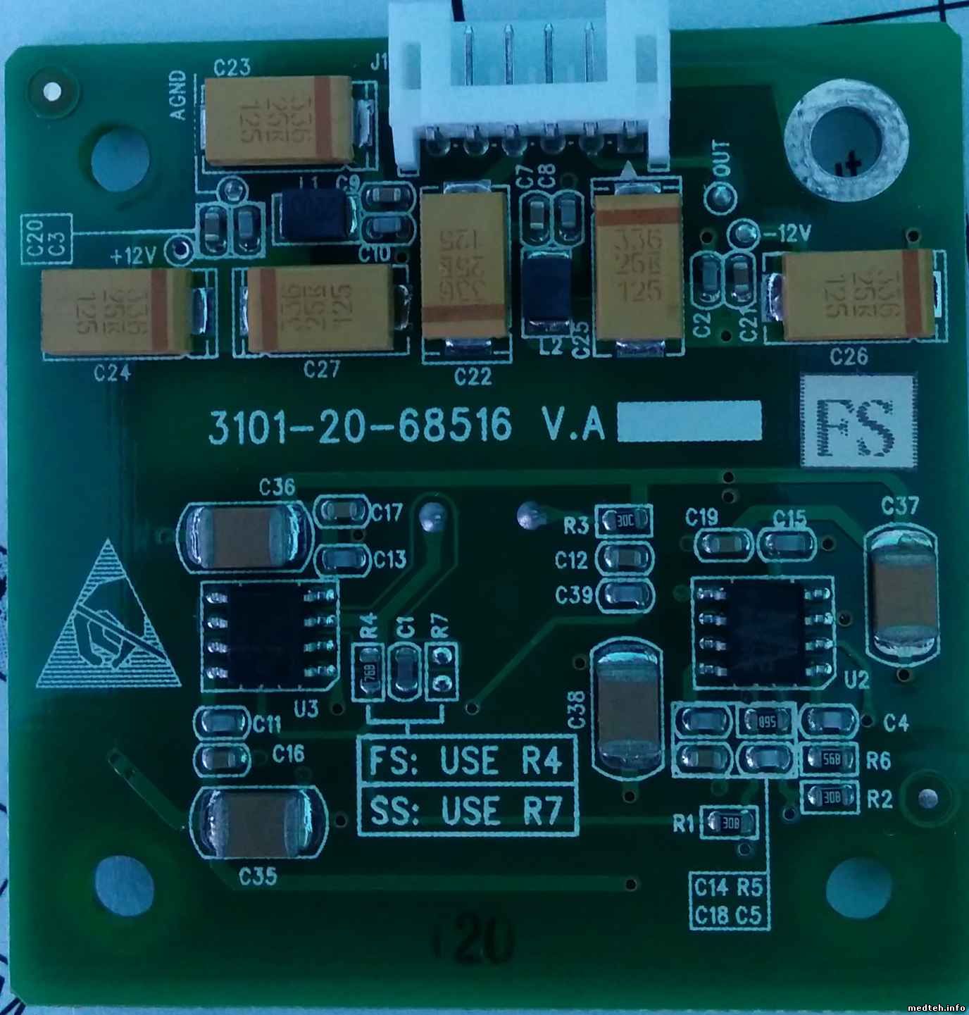

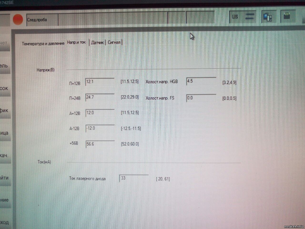

Спасибо за информацию, жаль немного поздно, пришлось самому поглядеть в документацию. Прибор BC-5300, симптомы схожи с описанными в теме, на скатерограмме пусто. Холостое напряжение на FS=0. Диагностику делал другой инженер, определил, что проточная ячейка не забита и проба проходит. Миндрей рекомендовал заменить оптическую систему целиком(а лучше сразу прибор biggrin ). Прибор в другом городе, наметилась командировка туда и заодно решил заскочить к этому клиенту и проверить плату FS (LAS).
Оказалось, что на контрольной точке платы отсутствует +12V. Местный инженер будет проверять в чем конкретно дело, документация советует проверить L1, C24, C27, C20, C23. Платы, немного отличаются от 5800.
По результатам ремонта отпишусь.

Прибор работает. Заменили дроссель L1

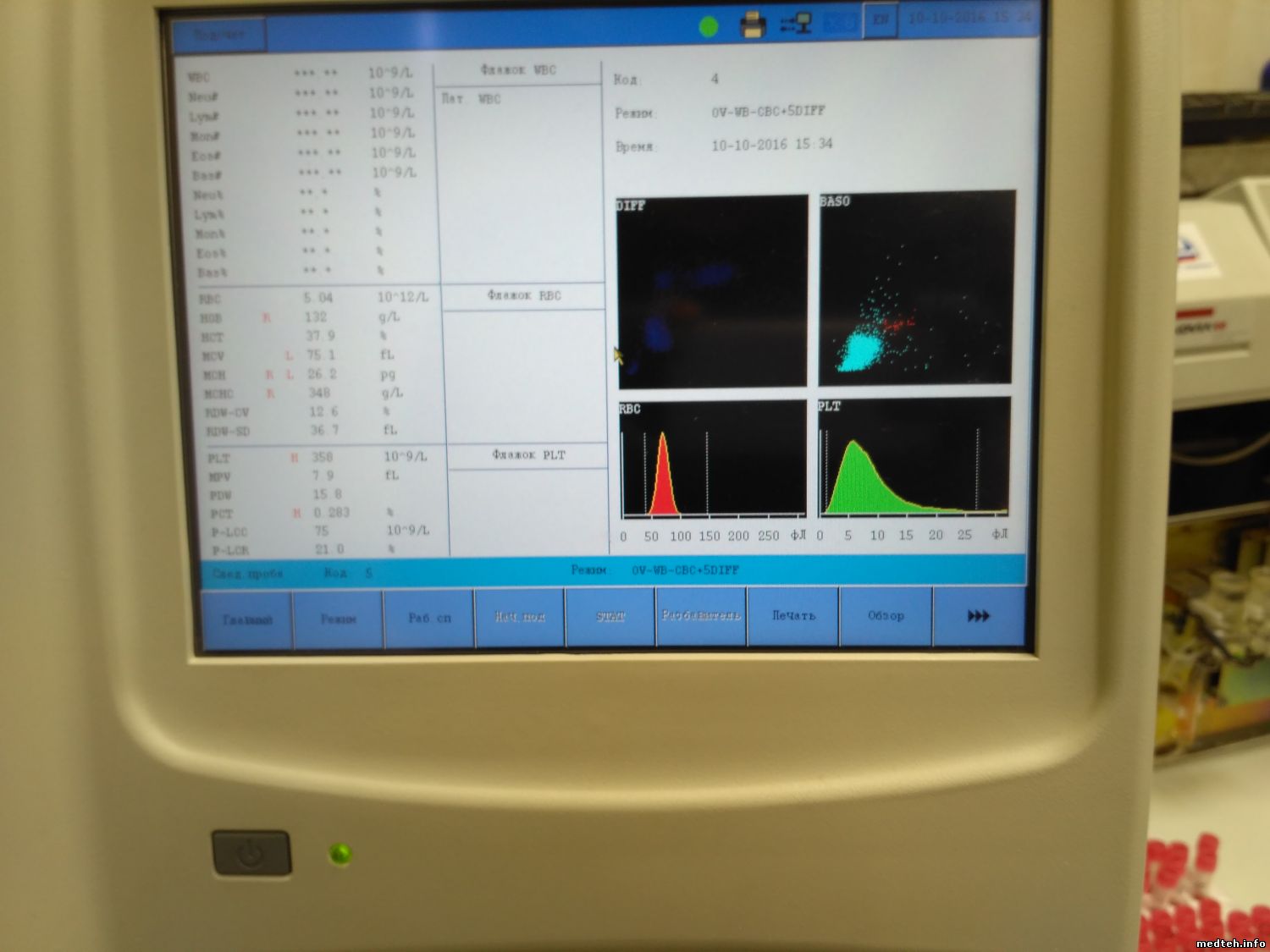

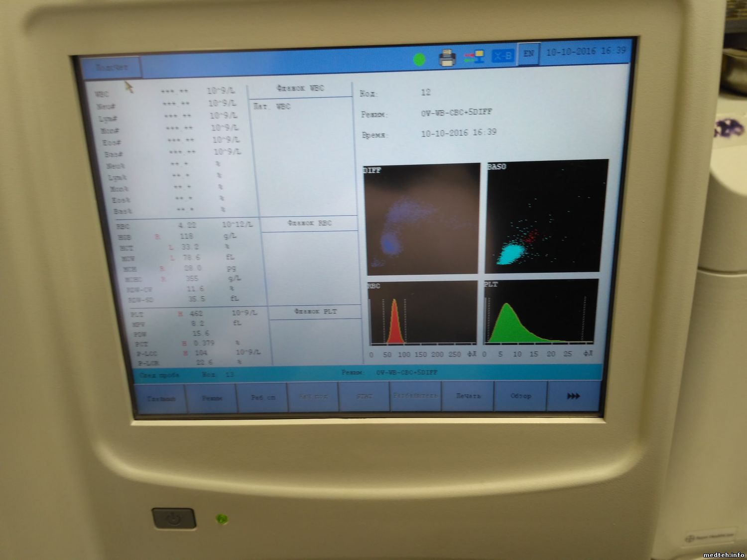

На 5800 миндрей не выдает лейкоциты через раз. Аппарат в ручную хлоркой промыл несколько раз. Клапана проверил. Все равно нет стабильности результатов. Для того чтобы выставить gain необходим пароль для service. На скатерограммах если не выдает wbc вот такая картина

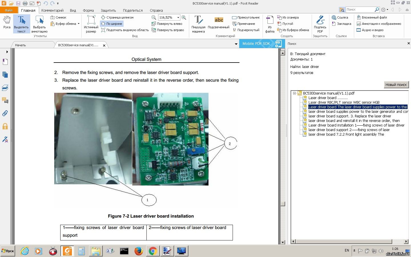

На плате драйвера есть многооборотник, синенький, и контрольная точка. проверь напряжение (номинал-по ману) попробуй слегка регульнуть туда-сюда. О результатах отпишись, пожалуйста.

medintell, сервис-мануал есть?
medintellДата: Пятница, 07.Апр.2017, 14:20 | Сообщение # 99
У вас сообщений: 104
doctor_farsh, да, поставил другой и всё впорядке, я же говорю, сама лазерная головка вообще без всяких регулировок
qzmaster, есть конечно) анализатор просто ооооочень далеко, как нибудь в необозримом будущем попробую. Я кстати как то упустил из виду регулировку из инструкции) спасибо, что ткнул.
