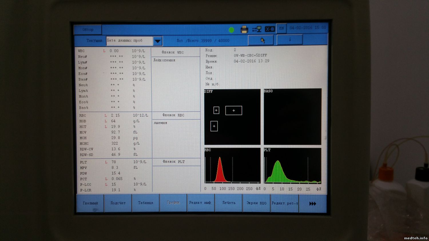

qzmasterДата: Четверг, 04.Фев.2016, 12:40 | Сообщение # 1
У вас сообщений: 59
Инженер по сервисному обслуживанию
Астана
Здравствуйте, форумчане, модераторы и администраторы!
Зашёл на форум, кликнул в поиске в разных сочетаниях и вариантах окончаний - гематология, лазер, диод, анализатор, ВС-5800...
Нужного мне не нашёл... diablo

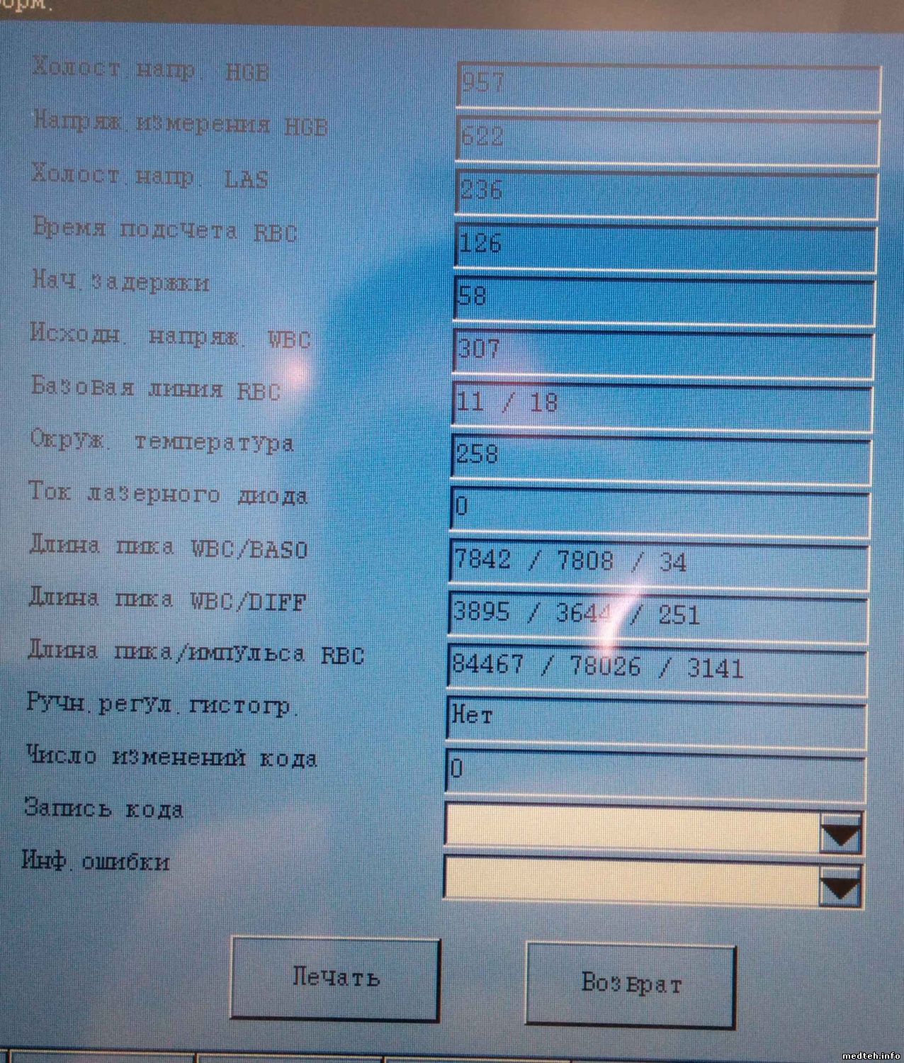

А проблема в следующем:мой анализатор ВС-5800 в параметре WBC выдаёт 0.00, в Neu#, Lym#, Mon#, Eos#, Bas#, Neu%, Lym%, Mon%, Eos%, Bas% - выдаёт звёздочки (типа ***.**). Скаттерграммы DIFF и BASO - пустые (см. снимок в прикреплении). Всё остальное вроде в норме…
Отсюда возникло жуткое подозрение, что непорядок с оптической системой. Проверил токи, температуру лазера – в рамках, посередине. Открыл крышку – а он даёт КРАСНЫЙ лучик, хотя кругом написано про 525 нанометров, а значит, должен быть ЗЕЛЁНЫЙ!!!!
Вот у меня и вопрос: открывал кто-нибудь крышку оптической системы своих гем.анализаторов? У кого какого цвета лазер? Может, китайские братья модернизировали аппарат, стали ставить красные диоды? unknown Может, зелёные так дохнут, что краснеют? Что за марка диода там должна стоять? Чем можно заменить?

zx19Дата: Четверг, 04.Фев.2016, 13:22 | Сообщение # 2
qzmaster,
мож это пишут про HGB?? Теперь, если влез внутрь, ты его не настроишь, даже если он рабочий.

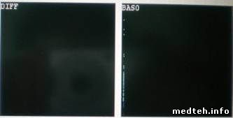

Доброго дня! Поправьте меня если не прав, но мне кажется лазер работает. Звезды он выдает от того, что WBC 0.00. Распределение же он считает относительно общего количества клеток, а если оно равно нулю, то и в распределении ***.
Нужно смотреть в сторону измерительной камеры WBC, начать с самого простого: электрод, провода и т.п. (можно почитать темы по гематологии, там все подробно рассказано)

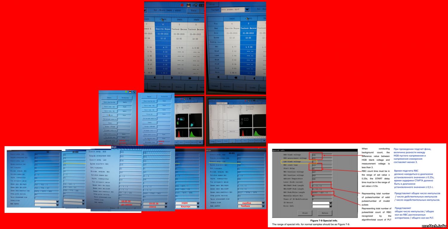

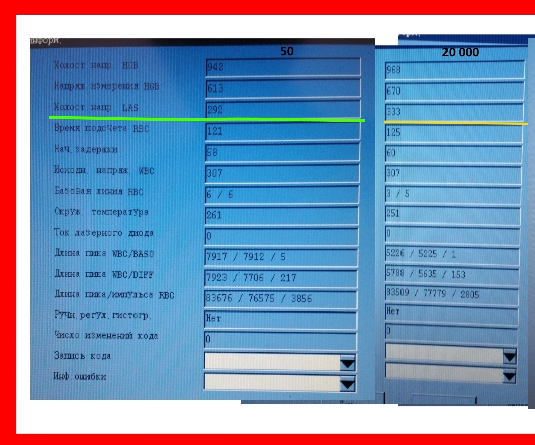

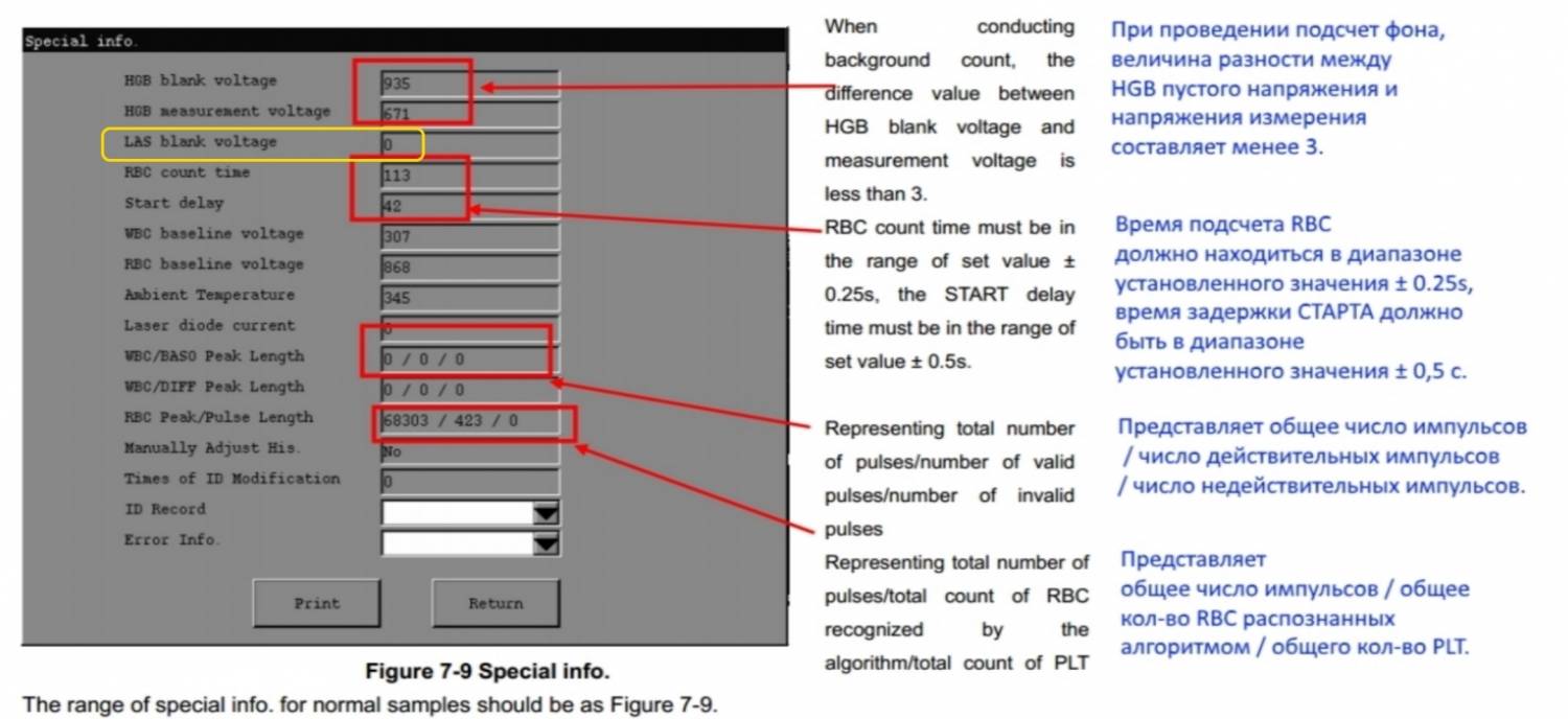

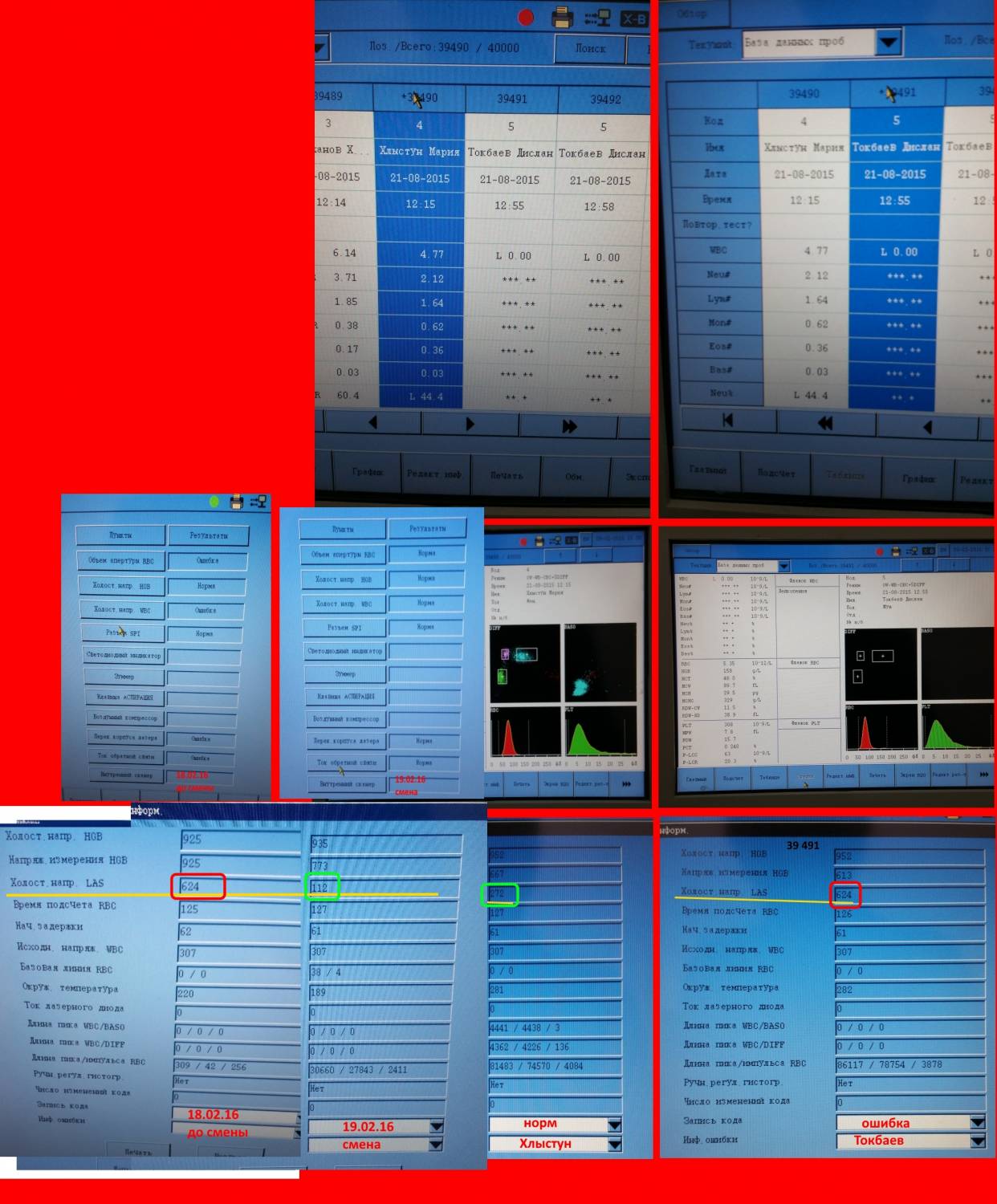

Сервис\Самопр.\Контур\Холост. напр. WBC\Ошибка diablo
Холост напр WBC это WBC blank voltage? Так эта связка упоминается в мане только единожды, в одном предложении:
"Moreover, this board monitors the operating voltage, aperture voltage and WBC blank voltage (for detecting lamp installation and
cleanliness of the flow cell), and controls aperture zapping, consistent current source of aperture electrode, drive current of HGB LED, digital pot, etc."
И больше про это ни гу-гу...
Почему не вылазит ошибка LAS blank voltage abnormity (хоть и в русском варианте) ? Или это оно и есть?
Про LAS blank voltage нашел только, что должно лежать в пределах 0-400 мВ.
По сервис-ману вообще балдею! Ну это уже анекдоты для курилки...
В общем, ребята, если кто знает, где, в каком режиме, померить Холост. напр. WBC, Холост. напр. LAS, сколько и какие из себя они должны быть и чем и где можно регульнуть, очень прошу - скиньте инфу пожалуйста!

Цитата qzmaster ()
Фото истории - прилагаю, может ещё у кого мысли возникнут...
Там ничего не разобрать, делю на 3 части... А то и мысли не возникнут...
Моя подпись очень сложная - я сам не могу её повторить дважды...

Про хрюк надо слушать что за звук. Первое что приходит в голову - миксеры. Попробуйте их вытащить и послушать как работают или просто из сервиса включить. Вариант номер 2, когда измерение заканчивает, слив из камер в WC1.
Приложил фото, там холостое напряжение LAS с одного из приборов. Если правильно помню, то когда LAS не работает, то картина такая как у вас. Если не работает MAS, то получим картинку как на 2 фото, т.е. на скатерограмме Baso все частицы распологаются с X(MAS)=0. Поменять местами LAS/MAS и по идее должны получить как раз фото 2, если считаем что LAS была мертвая. Ну и сама signal processing board тогда под подозрением.

Ну из сервиса выдержка:
Measured value exceeds the normal range (0-400mv).
The related A/D goes wrong. The flow cell is dirty Replace the A/D converter and clean the flow cell
LAS voltage signal is wrongly inducted.
Вероятность что ячейка стала грязной и так и не отмылась, думаю можно уже исключить)))))
Соответственно контролируется платой Signal Processing Board

ЕСТЬ НОВОСТИ!!!!
Во-первых, по хрюканью - напоминает, когда через соломинку коктейль неприлично допиваешь с донышка biggrin
Во-вторых - и это самое главное! - MAS предусилок чует когда лазер бумажкой перекрываешь, LAS - НЕТ!!!!
Отсюда вывод: плата SIGNAL PROCESSING BOARD похоже жива!!! dance2
- либо оптика от призмы до ЛАС сбита, что резко не случается само по себе, без потустороннего вмешательства,и во что я не верю,
- либо в предусилке ЛАС болячка, 0 ушёл, в эту сторону и копать буду в первую очередь!
Пожелайте успеха, докопаюсь - отпишусь!!!
