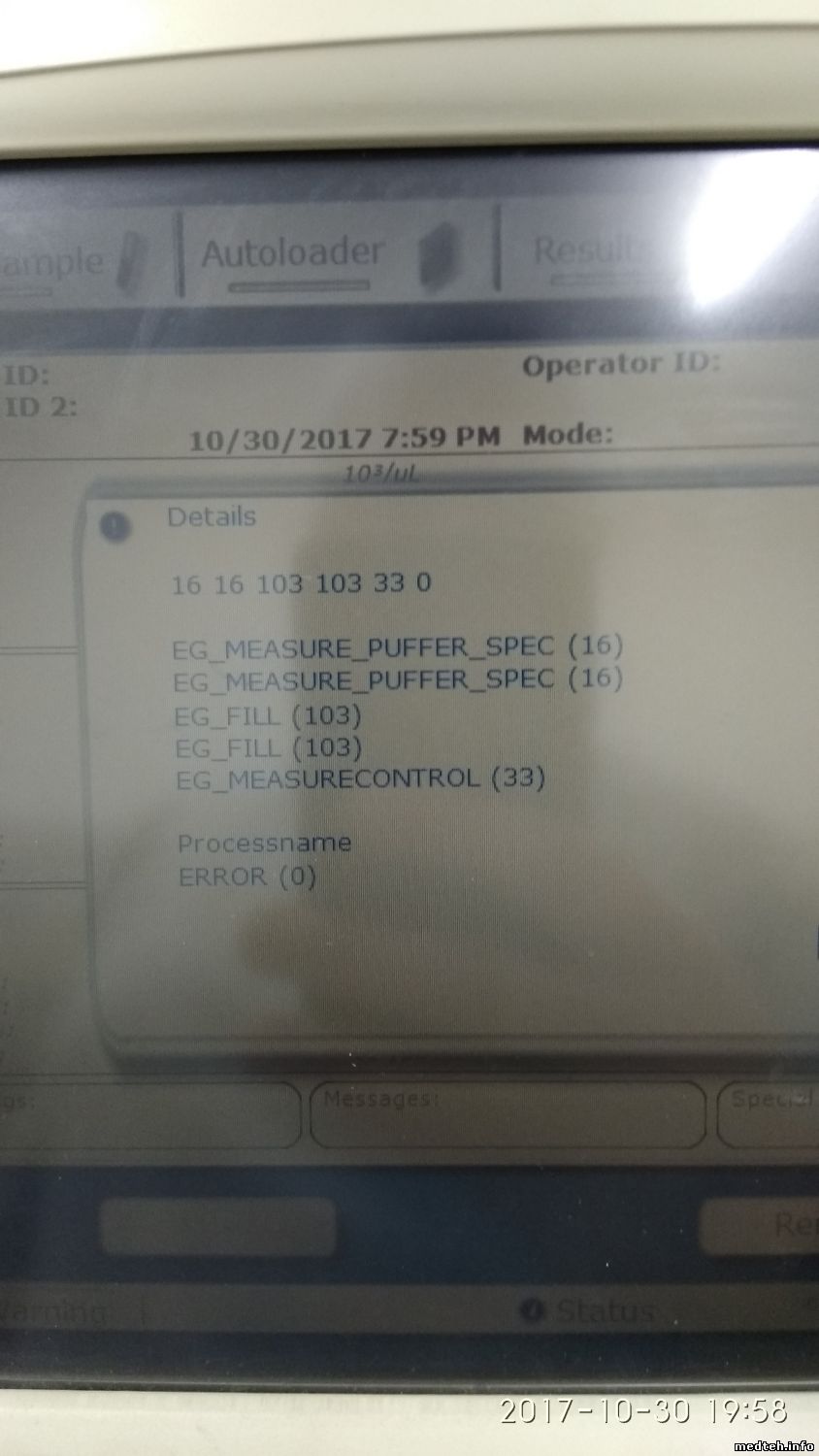

tzaneffДата: Вторник, 31.Окт.2017, 21:33 | Сообщение # 92
У вас сообщений: 152
сервизный инженер
Болгария
Трявна, Болгария
Ув. колегги, увы, у меня радость была напрасно. И так , в субботе аннализатор был в больнице, все стало как надо, но в вчера снова проблем стал.
Вакуум как то проблемы делает. После нажатием на восстоновление, дивайс начинает работать, но после некоторое время насос /ы/ начинается работать, и на экране ошибка вылазить. Трубки не падают /пока/. Если у кто то такое получалось, прошу поделится мнения. Заранее благадарю. С уважением.
Сообщение отредактировал tzaneff - Вторник, 31.Окт.2017, 21:34
doctor_farshДата: Среда, 01.Ноя.2017, 00:37 | Сообщение # 93
У вас сообщений: 792
Благовещенск
Обычно беда в передних шприцах. Там нет пузырей, не протекают они?

optimizerДата: Среда, 01.Ноя.2017, 08:15 | Сообщение # 95
У вас сообщений: 273
ЦФО
Извиняюсь, ошибся с моделью прибора, удалил комментарий
Сообщение отредактировал optimizer - Среда, 01.Ноя.2017, 09:02
DolfДата: Среда, 01.Ноя.2017, 09:21 | Сообщение # 96
У вас сообщений: 367
tzaneff, Доброе утро, коллеги!
У меня смутное подозрение, что вышла из строя плата датчиков давления: Pressure meter PCB (1141097_S) Quintus
Надо, конечно проверять, но вероятность этого достаточно велика, особенно, если прибору более 3-4 лет.
В прошлом году производитель стал устанавливать эти платы другого образца, а до этого эти платы "дохли" по 2 раза в год.
Продолжатель династии
tzaneffДата: Среда, 01.Ноя.2017, 18:57 | Сообщение # 97
сервизный инженер
Болгария
Трявна, Болгария
Ув. Dolf, привет коллеги.
Вы вероятно вполне прав, сегодня был в лаборатории, и теперь в первый раз, когда попробувал 5/6 Настройка давления, то ошибка на экране появилась. Так что сделаю замен то платья, надеюс тогда получится. С уважением.

tzaneffДата: Понедельник, 30.Апр.2018, 21:40 | Сообщение # 105
сервизный инженер
Болгария
Трявна, Болгария
Уважаемые коллеги, вечер добрая. Прошу про мнения, и помоч. Проблем такой:
- что то сделали с дивайсе - потом трубки падали, и потом у же пневматическая ошибка;
Проверка сделал на: насосы - ОК, все клаппаны - ОК, нашел перевенутые трубки, сделал все как надо, и конечно плата сенсоры давления... ушла - поменял.
Дивайс заработал, только клаппна 37 трубка падала, но, к сожалении после ребута - опять пневматиская ошибка...
И так - клип, что получается - https://drive.google.com/file/d/1WIwaLxLV0Rzw-9I10RoD_NwLPqp9NRLE/view
картинки из экрана - https://ndox.abv.bg/download?id=ebd8c90623
Плата сенсоров давления - работаeт. Буду искать проблемы в клаппанов, евентуально.
Если у кого есть мнение какое то, прошу поделится. Заранее благадарю. С уважением.

DolfДата: Вторник, 08.Май.2018, 14:51 | Сообщение # 106
tzaneff, Доброго дня, коллега!
Судя по сообщениям - проблема с пневматикой.
Посмотри попунктно: https://yadi.sk/i/_wfJXKvh3VYDeH
