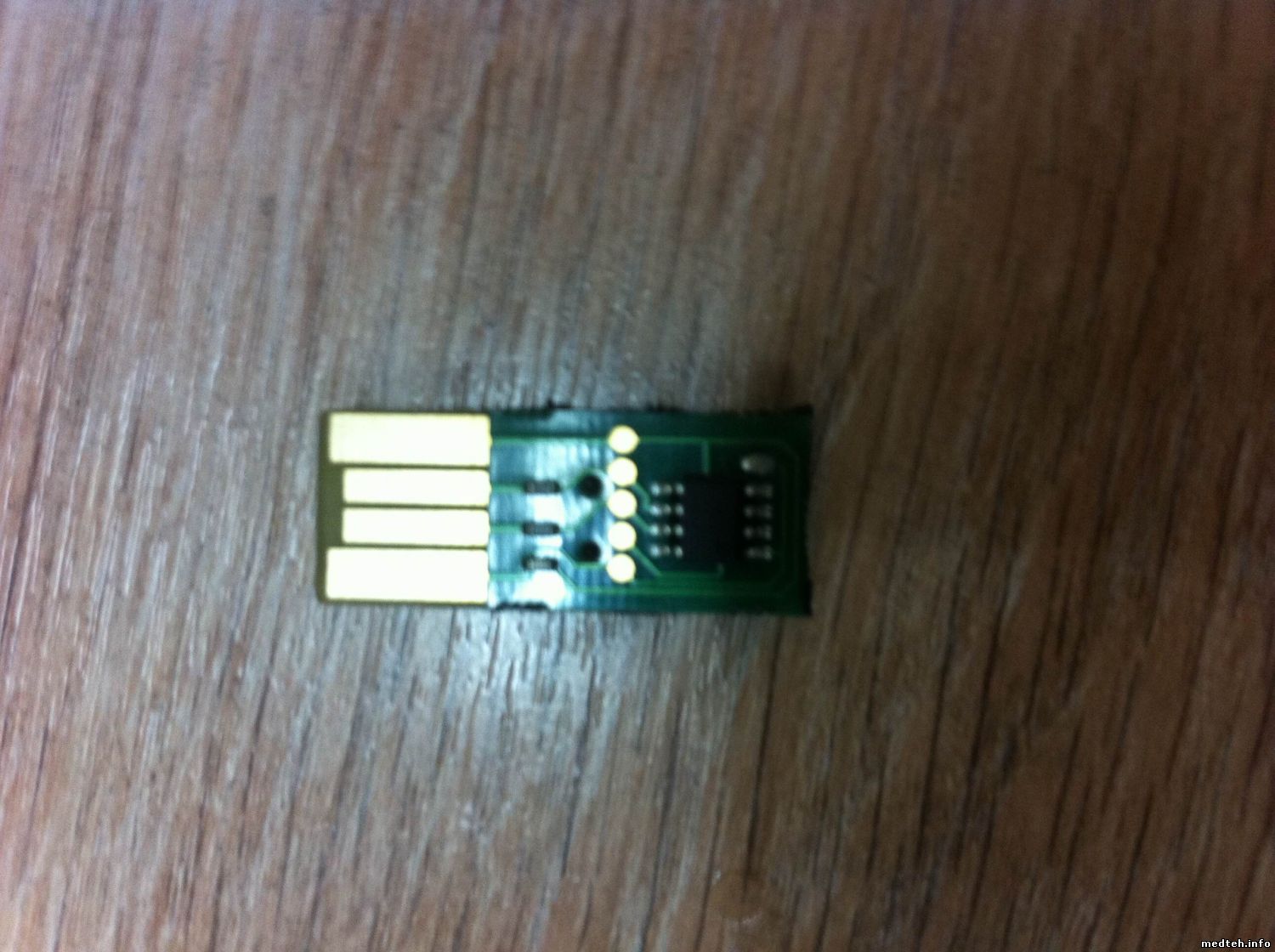

Ключ реагентов в виде usb-флешки - микроконтроллер.
В теории можно программатором считать данные, если защиты от считывания нет. На практике не занимался.
По ПО от Erba Elite на Abacus 5 подробнее не могу сказать, конкретнее про верхний и нижний уровень мне неизвестно, но я думаю что да.
Сообщение отредактировал afm - Вторник, 18.Окт.2016, 11:29
AlexiumДата: Вторник, 18.Окт.2016, 11:36 | Сообщение # 21
Не смотря на похожесть, это не USB. Внутри PIC12c508 (или 509 - точно не помню, протокол обмена может быть свой, сидеть с БУСПИРАТОМ и разбирать протокол???)

Ключ поставляется только с лизирующим.
При подключении нового лизирующего вставляется ключ, обновляются реагенты, в память прибора записывается количество анализов, которые сможете сделать с этим ключем (400 или 450, не помню), по истечении этого количества анализов потребует новый ключ.
worskДата: Среда, 02.Ноя.2016, 08:16 | Сообщение # 30
У вас сообщений: 91
левша
Острова Питкэрн
Ухань
на ключе - записана цифра - 900. Счетчик измер. циклов (по лизеру) увеличится именно на эту цифру при считывании кюча - из юзерского меню. Из сервисного - можно указать число между 1 и 900 - сколько именно тестов вы хотите загрузить.

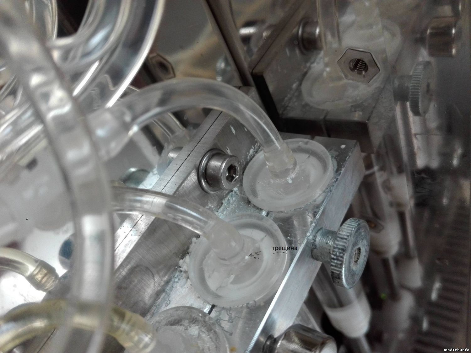

Вечер добрый. Лаборанты периодически на прибор жалуются. Работает вроде нормально, иногда как нагрузку дадут выскакивает ошибка в пневмосистеме. Сегодня просмотрел его в очередной раз. Нигде явных подтёков и подсоса воздуха нет. Фон отличный, кровь меряет. Но когда открыл переднюю панель- в шприцах небольшие пузырьки воздуха. Выгнал их вверх, включил, вроде всё в норме. Но в процессе работы всё равно какая-то кавитация микроскопических пузырьков. И не всегда. Трубки почти все как с завода. В прошлый подход клапана осматривал, незначительные сгусточки убрал. У кого какие мнения? И через сколько кто менял шприцы? Спасибо.
DolfДата: Пятница, 03.Фев.2017, 09:27 | Сообщение # 32
У вас сообщений: 367
Константин1969, Доброго дня, коллега!
Шприцы меняются раз в полгода (но это в зависимости от нагрузки). Если уж появились пузырьки - пора менять.
Что касается ошибки пневмосистемы, то некоторое время тому назад производитель изменил плату датчиков давления - новая конструкция. Новая работает значительно лучше и дольше.

Вечер добрый. Аппарату много лет уже, три точно. тоже косился на плату датчиков. Только стоимость восьми шприцов и датчиков введёт в ступор администрацию поликлиники shok

Привет уважаемые коллеги. Иногда на Quintus-e насосы проблемы делают. А Вы правы про платье датчиков, но она дорогая, к сожалении. А почему все шпирцы? Думаю уплотнения только надо менят. С уважением.

Вы за шприцы видели? я с радостью куплю у вас уплотнения. Рублей за 100 (500). Только где вы их найдёте? diablo Я понимаю, может в Болгарии это не проблема а у нас это встаёт в 800 евро. На днях ремонтировал ваш лактоскан, после выставленной платёжки выкинул прибор через окно, , заплатил за стеклопакет и списал прибор к феням, ибо дешевле.

На моём приборе стоят простые шприцы, как одноразовые. Пластмассовая трубка и просто шток рифлёный с отверстием под тягу. Как таковых уплотнительных колец нет. Да, в других аппаратах есть и просто уп колечки на металлическом штоке и спец разборные узлы с резиной-фторопластом-капроном и т.д. Поэтому менять придётся шприцы целиком. Все. Задорого, цена примерная но почти как и предполагал. А с лактосканом... это в другую ветку, намучился с ним, вот вырвалось, конечно в окно это к слову. Поставили в коробку до окончания срока эксплуатации.
Они там не нужны.
У меня чаще всего проблема была в акриловом колпачке надетом через тонкую резинку на стеклянную трубку шприца, на нем образовывались трещины, сам поршень легко достается и аккуратно развальцовывается до полной обтюрации в трубке шприца. Если-бы вы не "истерили", а посмотрели-бы на конструкции поршня, сами-бы поняли - она отличная.
Константин1969Дата: Понедельник, 06.Фев.2017, 22:50 | Сообщение # 40
У вас сообщений: 248
Инженер-приборостроитель
Сергиев-Посад
А как вы устраняли трещины?
