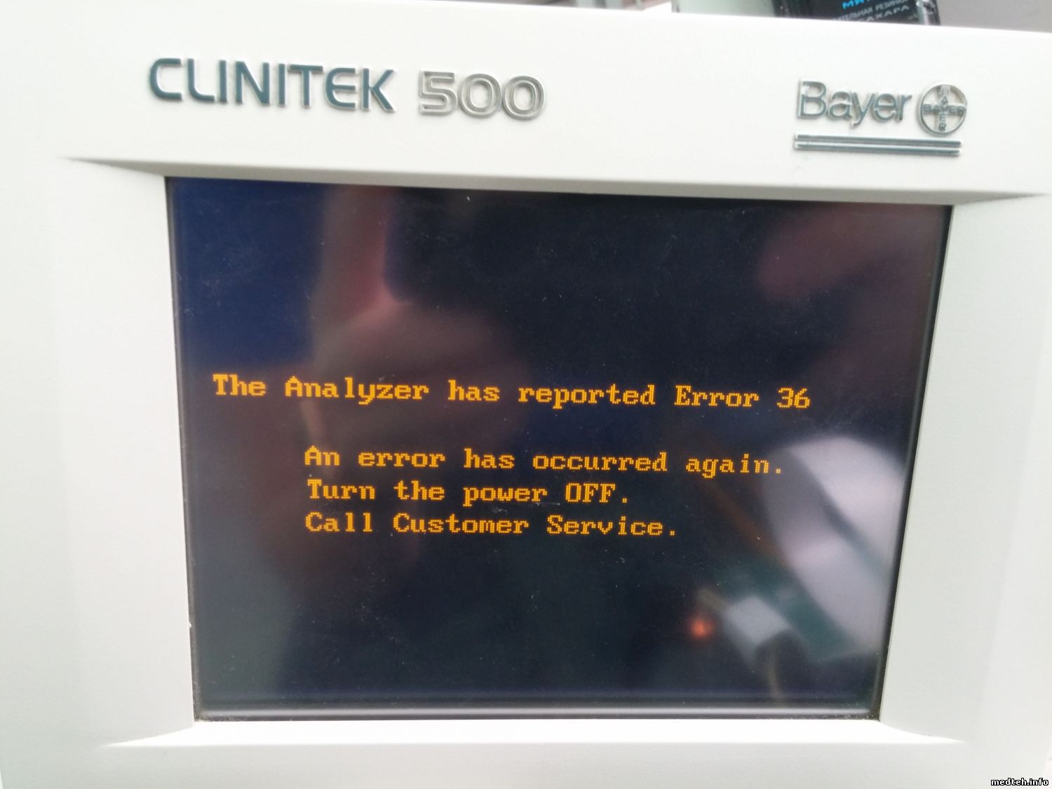

Ingener111Дата: Среда, 06.Июл.2016, 13:45 | Сообщение # 44
Инженер ОМТ
Сургут
Добрый день!Подскажите аппарат выдал ошибку (E56 Неправильный размер тестовой подставки) Что делать куда смотреть?
AlexiumДата: Среда, 06.Июл.2016, 14:28 | Сообщение # 45
e56 - системная ошибка. Посмотрите напряжение на батарейке ds9034.
Ingener111Дата: Четверг, 07.Июл.2016, 06:51 | Сообщение # 46
Инженер ОМТ
Сургут
Спасибо проверил.питание в норме.но появилась ошибка 36
AlexiumДата: Четверг, 07.Июл.2016, 07:06 | Сообщение # 47
Питание чего?
36 ошибке в списке нет. С дисплеем всё в порядке?

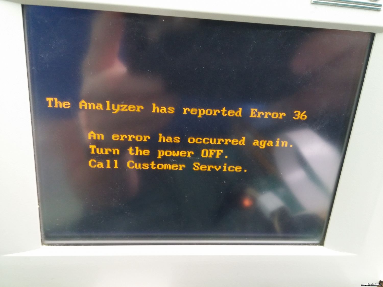

Ingener111Дата: Четверг, 07.Июл.2016, 08:40 | Сообщение # 48
Инженер ОМТ
Сургут
Питание Батареи.Да с монитором все нормально калибровку прошел тач.скрина.и вылезла ошибка 36 фото прикрепил
