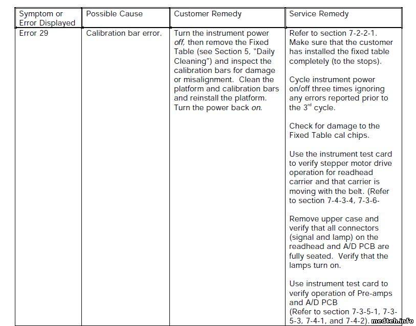

Кто подскажет что за ошибка Е29? Не можем разобраться.
При включении каретка не ездит, но жестко фиксируется. Она так и должна? Или все же должна откалиброваться?

Уважаемые коллеги!!! кто решил проблему с рычанием и ошибкой 29??? поделитесь ireful
