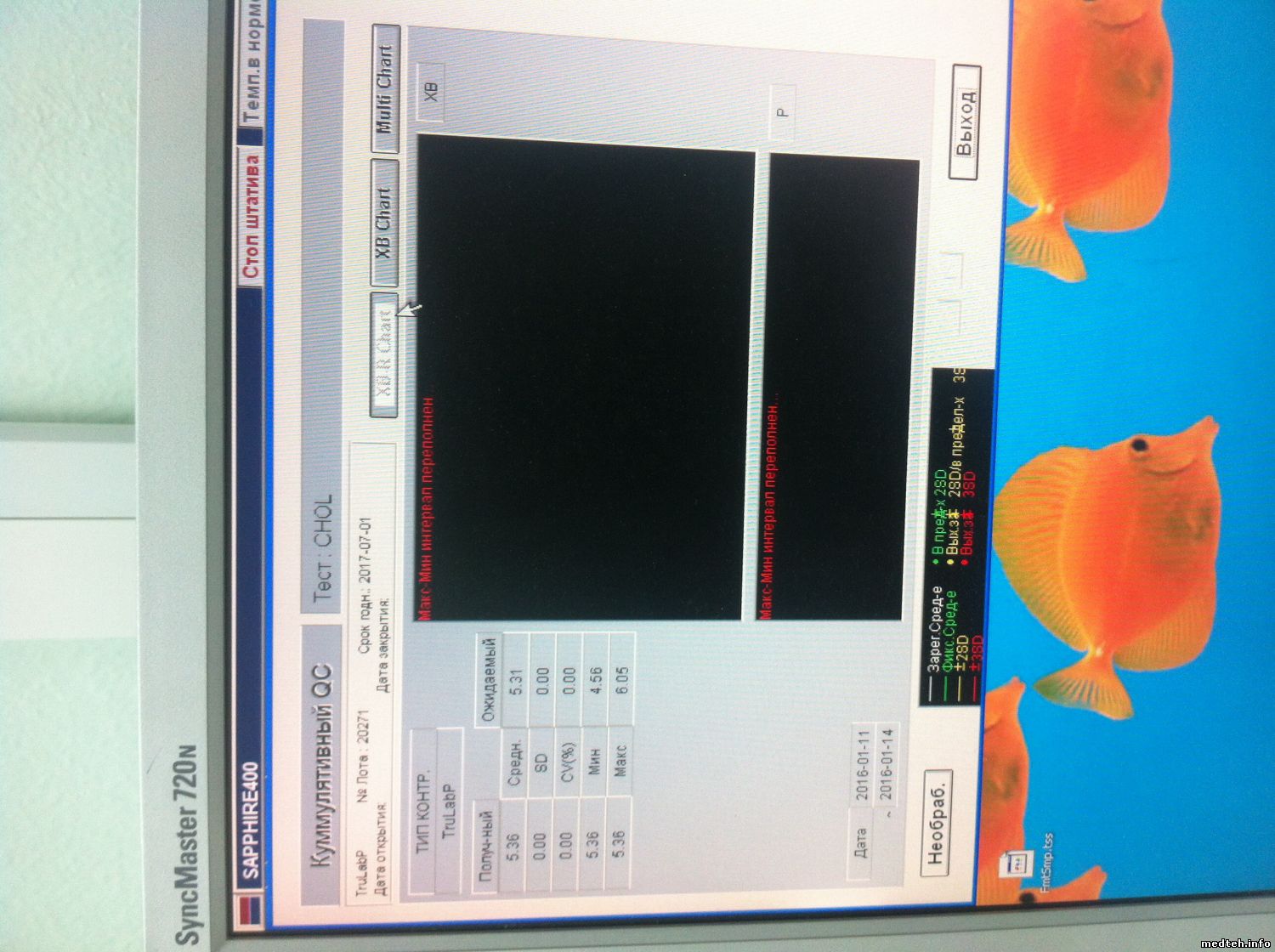

Добрый день! На анализаторе Sapphire 400 при попытке посмотреть графики контроля качества в меню кумулятивный КК вместо графиков выводится сообщение : "макс-мин интервал переполнен". Память контролей качества недавно чистилась. Подскажите, пожалуйста, как действовать, чтобы выводились графики?
Спасибо.

Удалить все контроли, ввести только "живые".
