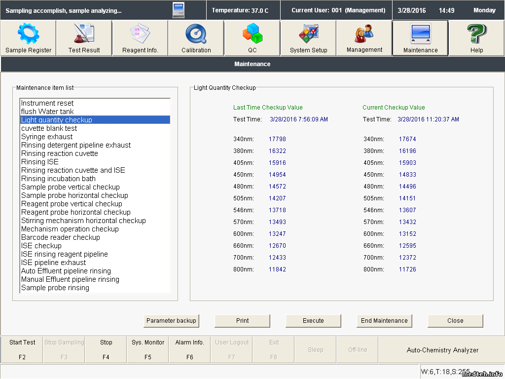

проблема, сделали "light quantity checkup" значение получилось более 18000, замена лампы не помогла.
В чём может ещё быть проблема?

вариантов много - грязные кюветы, грязь на оптическом пути от лампы до фотоприемника(пыль, мусор, пух...). Надо разбирать и смотреть.

В кюветах,или их промывки. В лампе, у меня новая не пошла. Скрин сюда для адекватных ответов.
dimacДата: Вторник, 29.Мар.2016, 08:47 | Сообщение # 4
Скрин последней проверки лампы. Результаты немного понизились после слития воды.

Да, помогла замена лампы.
