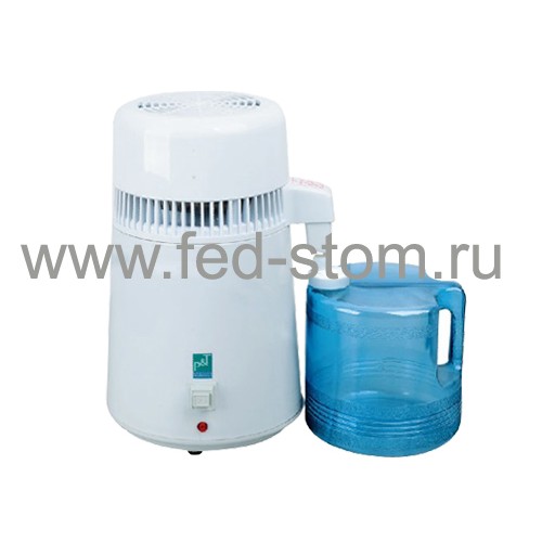

не поверю что китаец да и любой настольный дистиллятор из пластмассы употребляющий 100 ватт за весь срок эксплуатации (потому что он светодиодный) даст воду соответствующий этому стандарту http://files.stroyinf.ru/data1/10/10564/ bye2

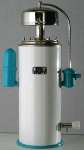

Цитата bektyish ()
побочный продукт ДЭ-4,тёплая вода ,
это не побочный продукт это специально задумано для аптек в инструкции все напис drinks ано ... можно сделать конденсат и более холодным при желании. drinks

Питание: (1)- 220- 240 V 50- 60 Гц Ёмкость- 4 л
(2) - 110-120 V 50- 60 Гц Мощность дистилляции- 1 л/ч
Потребление энергии: 750 В. взято отсюда http://www.dentilion.ru/shop....ya.html а это Дистиллятор Stillo Mocom Италия а не китаец. Так что учитывая ремонтопригодность неприхотливость быстрый ремонт на коленке ДЭ вне конкуренции. drinks
пластмасса- кожух , внутри нерж. 700-750 вт. правда тэн в нём не поменяеш , зато обновление каждые 3-4 года . biggrin

вот максимум требований что нашел в инструкции :9. Особенности эксплуатации
9.1. При первоначальном пуске аппарата или при пуске
после длительной консервации использовать дистиллирован-
ную воду по прямому назначению разрешается только после
48
ч
работы аппарата и проверки качества воды в соответ-
ствии с требованиями действующей Госфармакопеи СССР.
Рекомендуется периодически проводить анализ получен-
ной дистиллированной воды согласно требованиям действую-
9.2. Периодически, в зависимости от жесткости воды, необ-
ходимо очищать от накипи электронагреватели и поплавок
датчика уровня путем механической очистки.
9.3. Для улучшения качества дистиллированной воды
рекомендуется периодически (несколько раз в день) сливать
и заполнять испаритель водопроводной водой при отключен-
ном от электросети аппарате.
Пункт 9.1 это требование для фармокопеи а я же лекарства не выпускаю.. drinks
чего его обновлять то его работа делать дистиллят, с этим он прекрасно справляется.... а его дизайн меня особо не волнует как говорят в народе воду же не пить с его лица... вроде не ржавый верх хром блястит как у кота хозяйства что еще надо что бы добывать дистиллят.. drinks

потому что с китайцем на четвёртом у точнил , на восьмом ! году бывает и так - biggrin
хорошо что было заземление , все живы окромя него biggrin

Ну, за 4 года китаец, думаю, себя полностью окупил.
Опять же, Мелаг можно купить, ненамного дороже китайца.

Цитата PulsRZN ()
Мда, ДЭ-4 мне, конечно, не подключить,
да там делов-то как два пальца об асфальт... любой мондер тем более медтехник вообще легко подключит... только что был в кибинете ДЭшка работает капает потихоньку .... думаю этот будет по компактнее аквадистиллятор дэ-4 модель 737... и я бы не сказал что он такой страшный... некоторые пациенты интересуются даже говорили да этот аппарат для дистиллята а что не плохо выглядит.. смотри фото у меня именно такой пахарь-трактор ... drinks главное не забудь его выдержит легко только белорусская розетка от Батьки...
Сообщение отредактировал hak134 - Четверг, 23.Июн.2016, 15:51

bektyishДата: Четверг, 23.Июн.2016, 16:20 | Сообщение # 62
"потребность в дистилляте, как я полагаю, будет порядка 7 литров в сутки..." - ДЭ-4 - Дистиллятор Электрический , производительность 4-е литра в час - два часа ему в день работать , цифры после "ДЭ" производительность литров в час - плюс человеческий фактор , он стоит у всех в здравоохранении - меньше вопросов , скорее комиссия его стороной обойдёт - у них такой же - главное анализ воды ( бумажка )
Сообщение отредактировал bektyish - Четверг, 23.Июн.2016, 16:27
а китайцу это 10 часов в день хрен он протянет больше пол года уже это говорит о его не рентабельности ........ drinks
Да работают "китайцы" в кабинетах и не один год! Кстати, за 10 часов он потребит электроэнергии столько, сколько Ваш за час, плюс расход воды на охлаждение и это по коммерческой цене! Никто не говорит, что советское было плохое, но здесь простота, (электрочайник с вентилятором и никакой электроники), плюс жадность стоматологов, (монтаж ПНР, расход воды + чистка и т. д.), да и не всегда есть место и возможность подключения к коммуникациям. blush bye2

Махачкала
да не верю китайские сказки надо реально замерить потребление уверен в разы будет выше........ почему не верю потому что у китайца и пылесос 3000 ватт а сосет на сто китаец думает что все дураки , пылесос с самым современным 3 киловаттным движком будет весить килограмм 15....... а керхер всего 500 ватт ковер на изнанку выворачивает.. drinks

1.3. кВТ
nea 0.7 , 40 минут
