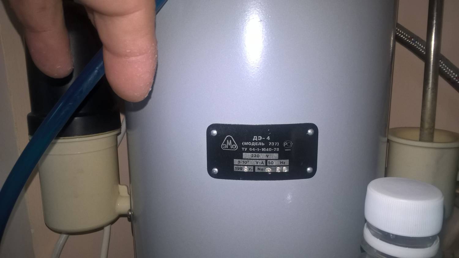

hak134Дата: Среда, 22.Июн.2016, 04:40 | Сообщение # 34
У вас сообщений: 271
НЕТ
Махачкала
со всеми его проблемами впридачу.
этот не знаю, но ДЭ-4 у меня пашет хоть бы хны вообще никаких проблем включен в обычную розетку провод медь 2.5кв. белорусская розетка от Батьки на 15 ампер даже теплым не становится.... обожаю розетки от Батьки выдерживают до 25 ампер везде ставлю только их годами стоят под такой нагрузкой. но скажу что дистиллят который он дает высшей очистки для лекарств можно для внутривенных лекарств применять. drinks так что автоклав торчит от 99% очистки.
Сообщение отредактировал hak134 - Среда, 22.Июн.2016, 05:07
