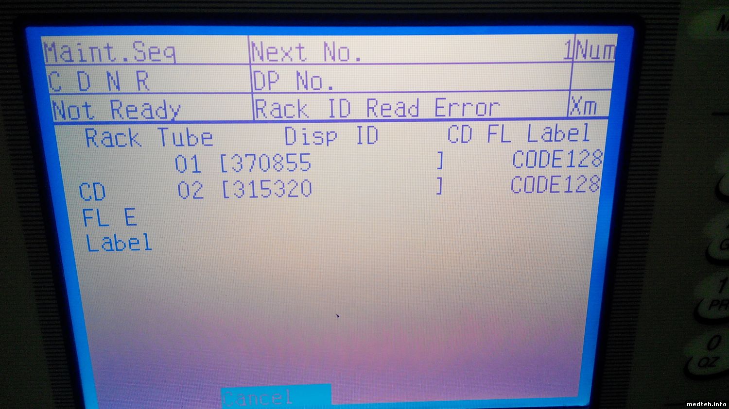

Всем привет, столкнулся с проблемкой считывания штатива "reack id reader error". Во время теста "Barcode" считывает все пробирки но в упор не видет сам штатив (белая полоса между 1й и второй пробирками). Все дотчики положения штатива работают, фокусировка и даже замена баркодера нк помогает. Может кто с таким сталкивался

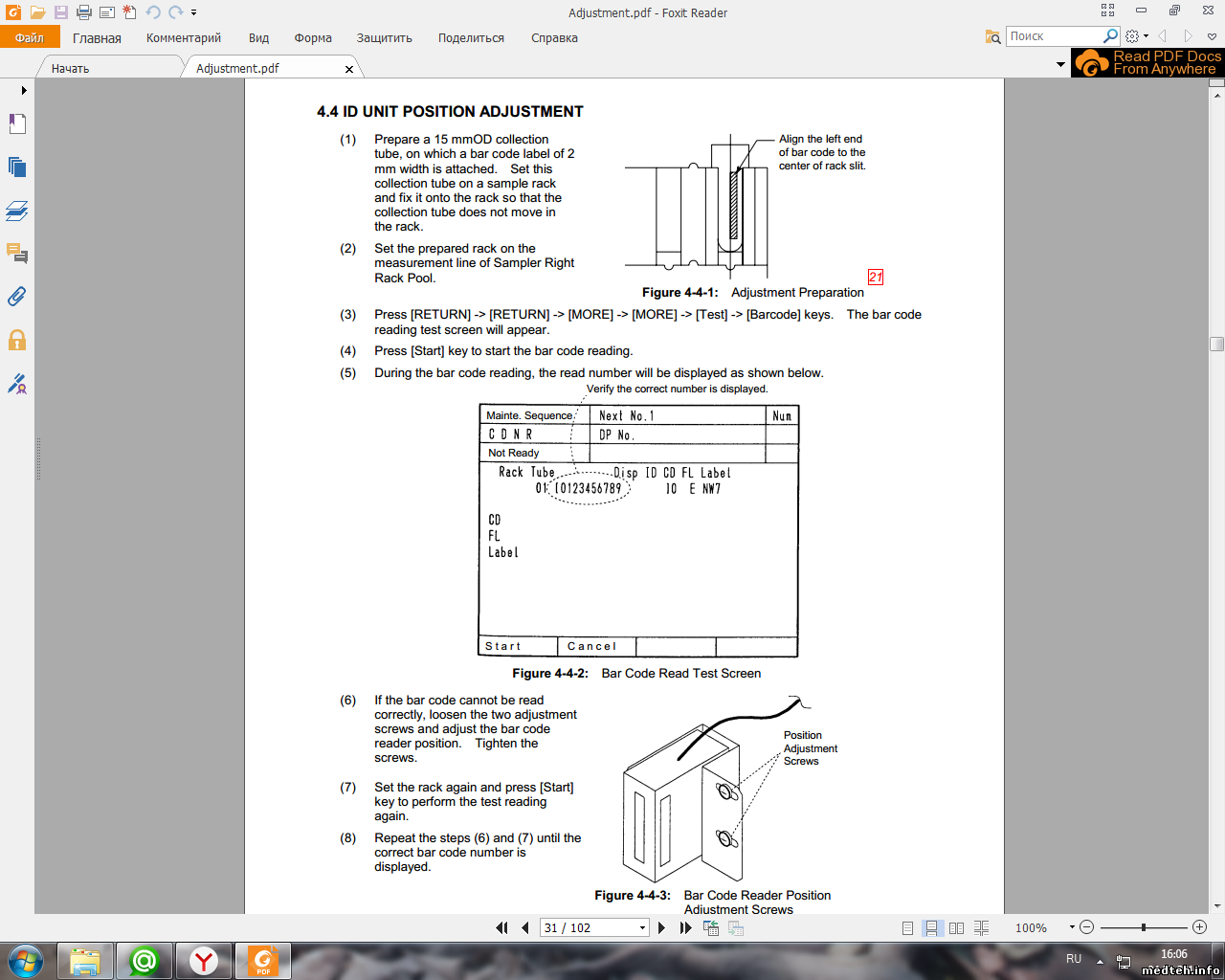

так вроде во время теста и не должен считывать номер рэка, только номер пробирок. Проверить не смогу, наш законсервирован.

Может и не должен, но пытается
