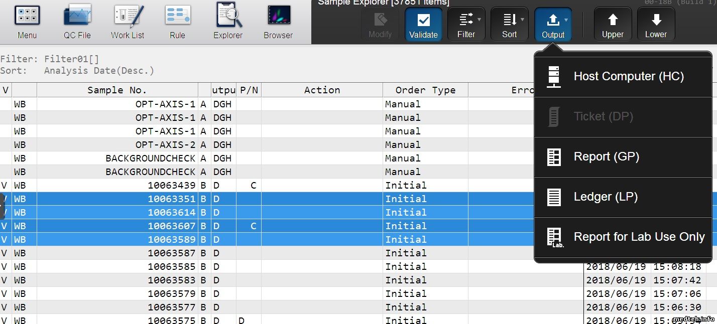

а в софте разве нет пунктов отправить результаты еще раз?
еще есть экспорт в csv-файл, чем он не устраивает?

Но передача данных с аппарата проходит не так как представлялось в начале (спасибо за подсказку ручной выгрузки good ), возможно еще не всё до конца разобрал.
На данный момент результатом своих мучений доволен - ручная выгрузка удачно проходит.

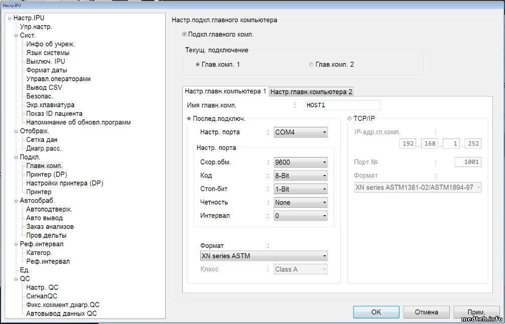

ПС. Сами настройки передачи данных с IPU подобрал методом тыка biggrin , как на COM, так и на TCP. Возможно еще зависит от софта IPU...
