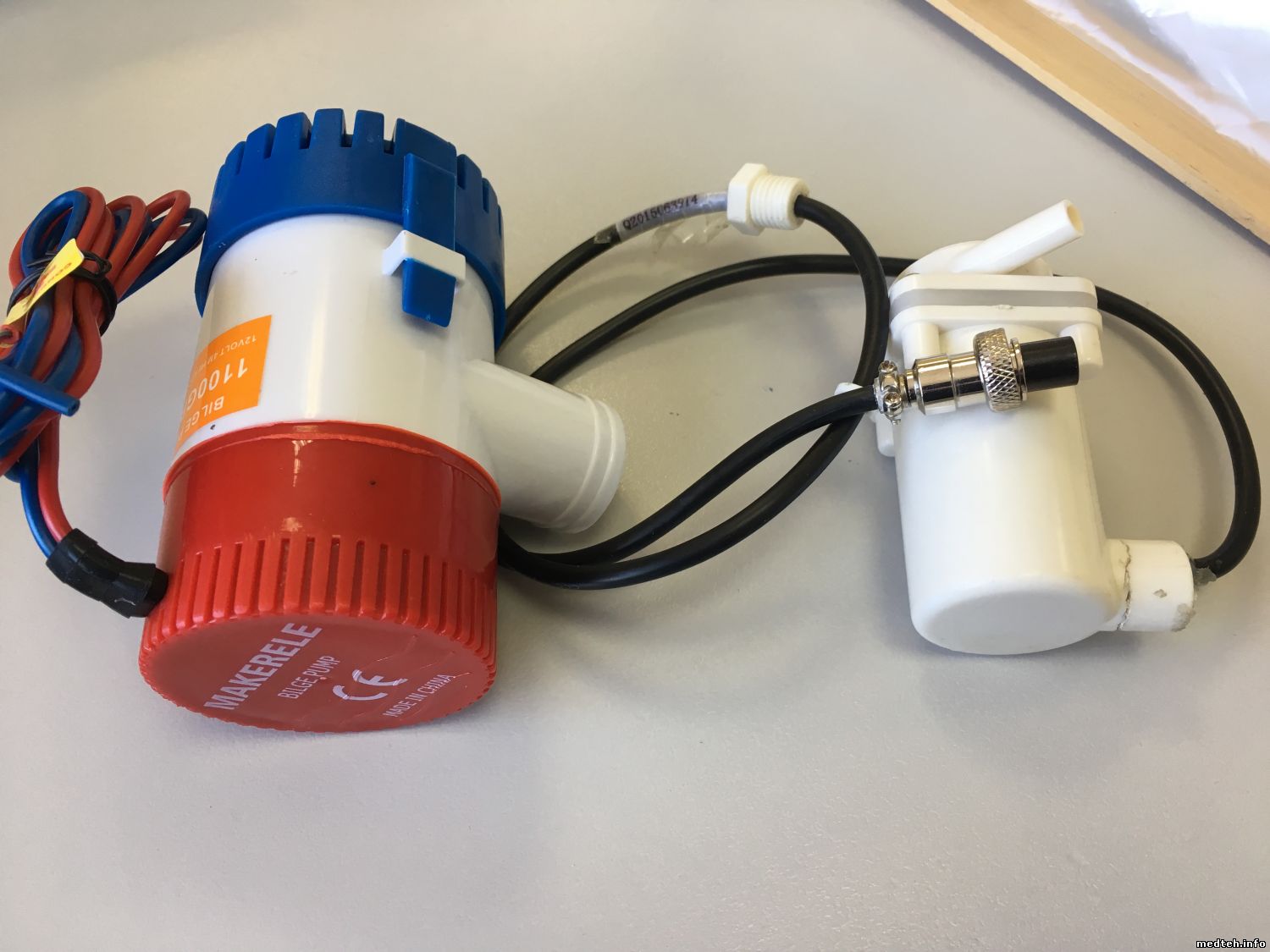

Сломалась помпа (фото во вложении), исправить не можем, ищем новую. У официалов цена космическая, может у кого есть характеристики этой помпы, чтобы подобрать аналог.
AlexiumДата: Четверг, 13.Апр.2017, 16:35 | Сообщение # 12
Там две помпы, одна в емкости с промывающим, вторая внутри вошера - какая из них?
4411comДата: Четверг, 13.Апр.2017, 17:49 | Сообщение # 13
У вас сообщений: 66
Ярославль
Цитата Alexium ()
Там две помпы, одна в ёмкости с промывающим, вторая внутри вошера - какая из них?
Та, которая в ёмкости с промывающим.

4411comДата: Понедельник, 05.Июн.2017, 09:33 | Сообщение # 16
У вас сообщений: 66
Ярославль
Добрый день, Alexium.
Помпа пришла в два раза больше, попробую, но боюсь не подойдет. Даже не уверен, что в бутылку войдет.
Фото прилагаю.
AlexiumДата: Понедельник, 05.Июн.2017, 09:46 | Сообщение # 17
Ну вот, а по маркировке должна быть один в один с вашей.
