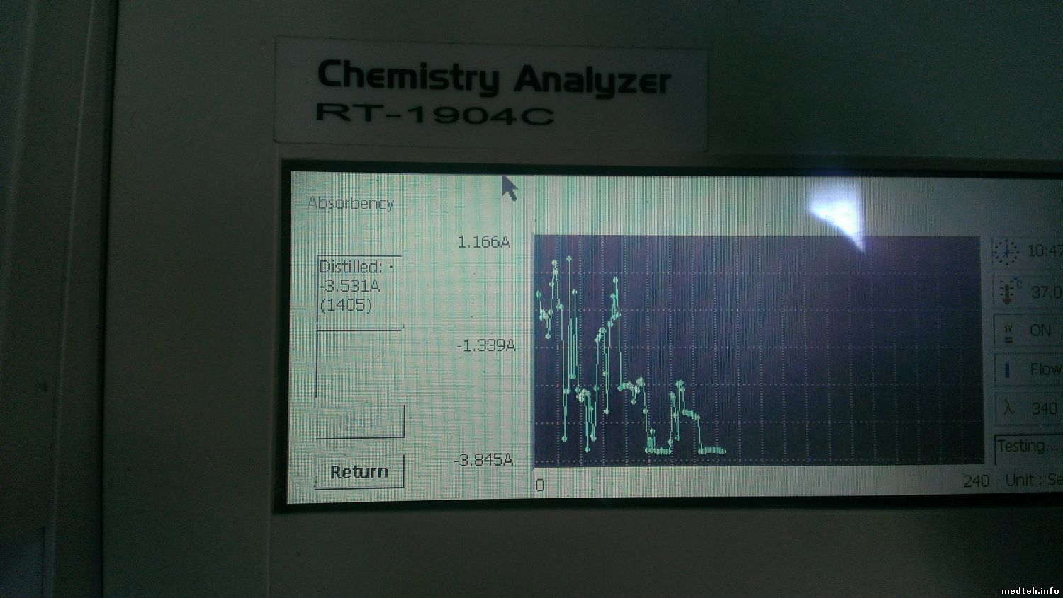

StavrosДата: Вторник, 21.Июл.2015, 09:33 | Сообщение # 101
Донецк

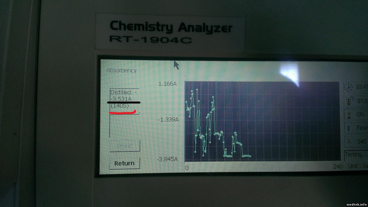

Подскажите пожалуйста. При юстировке лампы, значение "3000" нужно получить в каком поле? том что красным или черным подчеркнуто на фото?
zx19Дата: Вторник, 21.Июл.2015, 09:42 | Сообщение # 102
Stavros, отстань от 3000. там и 1000 достаточно, все будет работать. Цифры 3.531 вообще не должно, ищи где теряется свет.
StavrosДата: Среда, 22.Июл.2015, 15:06 | Сообщение # 103
Донецк
5. Move frontwards and backwards the location of the lamp to maximize the tested AD
value.(value in the small bracket.e.g.3000) это из сервисной инструкции.
Если там этих цифр быть не должно, то какие должны быть и где?
zx19Дата: Среда, 22.Июл.2015, 19:00 | Сообщение # 104
Последний раз по русски пишу!!! Можно не добиваться цифры 3000, и 1000 хватит. Ищи где теряется свет!!!!
StavrosДата: Четверг, 23.Июл.2015, 10:31 | Сообщение # 105
Донецк
Цитата zx19 ()
Последний раз по-русски пишу!!! Можно не добиваться цифры 3000, и 1000 хватит. Ищи где теряется свет!
Уважаемый. Свет не пропадает, стоит 1200, а первичный тест на дистилляте по всем фильтрам всё равно не проходит. absorbency deviation is too big.
Куда ещё смотреть?
Спасибо за помощь. Разобрался.
zx19Дата: Четверг, 23.Июл.2015, 11:43 | Сообщение # 106
Stavros, где решение? В следующий раз постираю все вопросы.
StavrosДата: Четверг, 23.Июл.2015, 13:18 | Сообщение # 107
Донецк
Решение в установке нового шланга перистальтического насоса и новой лампы 64225 (хотя предыдущая установленная была новая. не знаю даже какая в ней проблема).

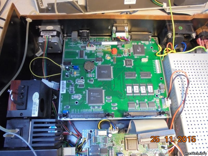

yblod5Дата: Понедельник, 30.Ноя.2015, 08:43 | Сообщение # 108
У вас сообщений: 791
Сервис-инженер
После загрузки курсор не реагирует на мышь (исправную).
Как определить железо или прошивка виновны?
fan7768Дата: Вторник, 01.Дек.2015, 09:03 | Сообщение # 109
У вас сообщений: 136
электромеханник
РОССИЯ
Переустановил WinCe. После перезагрузки на дисплее появляется курсор и больше ничего ...
Подскажите, в чём может быть проблема.

RZVTДата: Вторник, 15.Мар.2016, 22:43 | Сообщение # 111
У вас сообщений: 78
инженер-ремонтник
Кривой Рог
Привет всем!
Как-то тема про RT-1904 не популярна, но приборы существуют и работают, и их не мало.
Сегодня у меня есть 2-а прибора с примерно одинаковой проблемой: не включаются.
На первом при включении экран чёрный, а на втором - прозрачный. На обоих приборах имеет место повреждение операционной системы. Причины одинаковые - при запуске системы был сбой энергоснабжения. Защиты от подобных неприятностей не было.
Если с RT-7600 подобные неисправности у меня получается устранять довольно просто, то с RT-1904 возникают сложности.
Как правило, повреждается загрузочный сектор.
Теоретически ПО можно восстановить с помощью флешки - имеется для неё слот, но ни на одном приборе не видел её.
Или не комплектуются, или разукомплектовываются при продаже.
Кто и как восстанавливает ПО?
