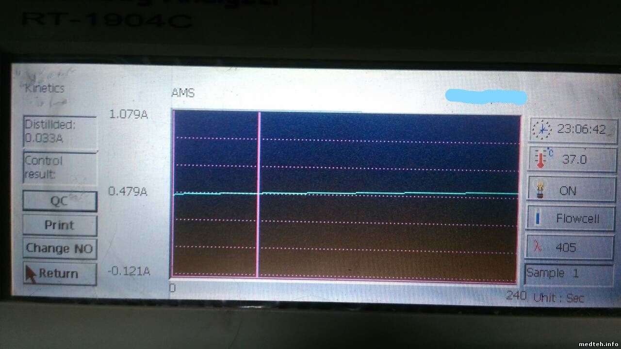

ArinaAdlerДата: Суббота, 12.Май.2018, 00:05 | Сообщение # 124
Врач
Брест
График достроен, результата нет.
doctor_farshДата: Суббота, 12.Май.2018, 06:29 | Сообщение # 125
У вас сообщений: 792
Благовещенск
Это даже не график, это просто прямая - нет реакции.. Поиск проблемы стоит начать с диагностики (замены) лампы. Непроходимость кинетических тестов часто является следствием ее кончины.
КлиффДата: Понедельник, 14.Май.2018, 09:27 | Сообщение # 126
У вас сообщений: 393
Врач КДЛ / FSE
Большой
Какая-никакая реакция всё же есть, но да, лампа первая под подозрением.

vvpДата: Понедельник, 14.Май.2018, 11:45 | Сообщение # 127
У вас сообщений: 404
Реакция идет, лампа у вас нормальная, если бы она умирала то при включении не проходил бы тест по воде и на графике было бы видно колебания абсорбции.
Что то напутано с контролем, у вас на экране идет измерение контроля, возможно не заданы пределы контроля и прибор зависает.

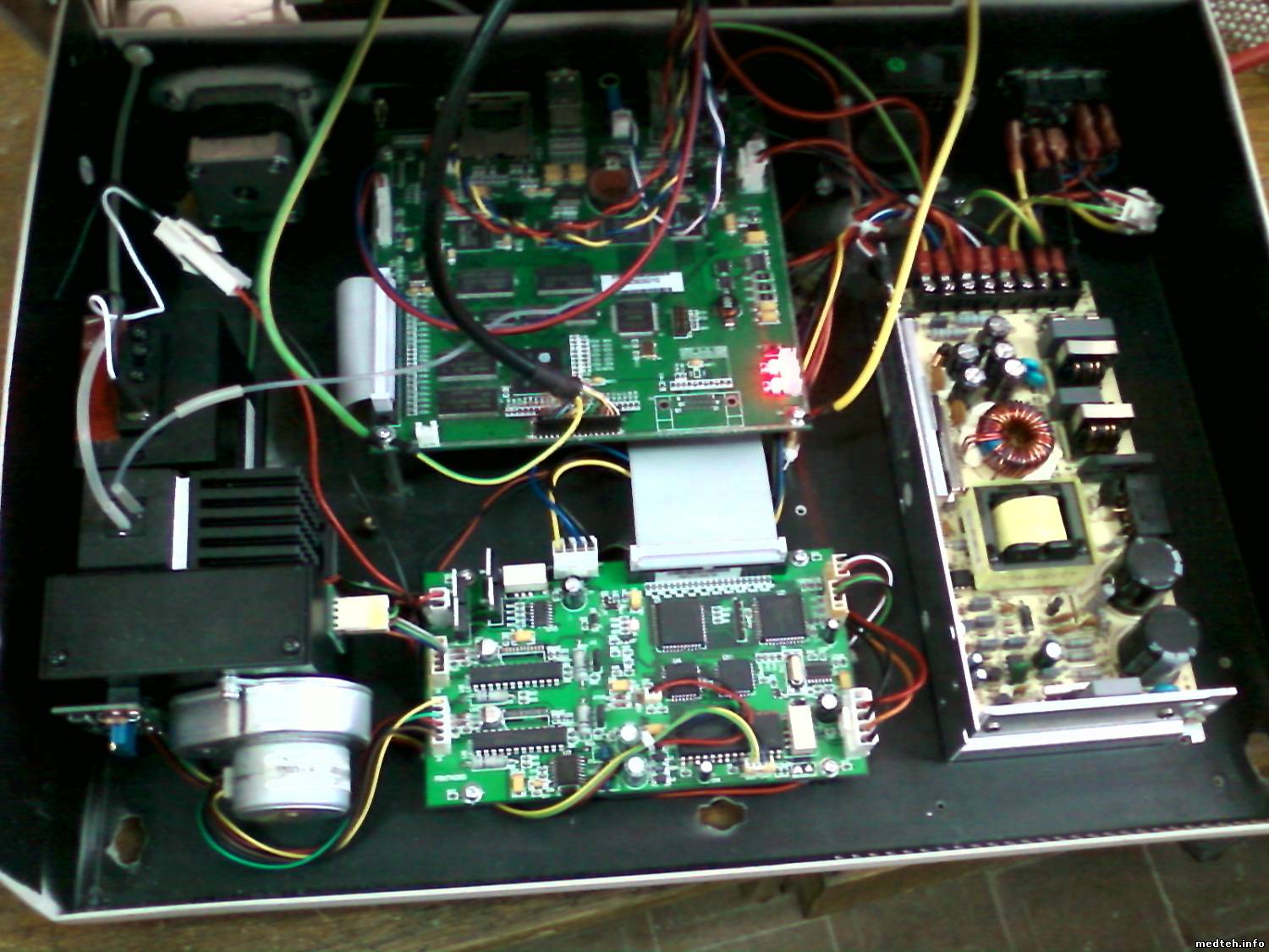

SerhiussДата: Понедельник, 09.Янв.2023, 12:18 | Сообщение # 145
Новичок
Днепр
Доброго времени суток.
RT-1904C от Rayto. Проблема: чёрный экран. Подключён через ИБП, заземлён.
12В линия - 11,4В, 5В линия - 4,4В. Заменил фильтрующие электролиты по 12В и 5В линиям БП, за одно и 220мкф х 200В в высокой части.
В результате: 12В - 11,46: 5В - 5,03 , анализатор запустился (загрузилась ОС и программа анализатора), при выключении, корректно завершил работу. Спустя минуту включаю - ОС не грузится, чёрный экран. Отключаю манипулятор "мышь" - с второй попытки запускается (не факт, что мышь, без неё тоже не запускается). В общем, на 10 запусков - 3 успешных. С прошивкой всё нормально
Заметил одну закономерность: при полноценном запуске 5В линия БП- 4,99В и стабильна; 12В линия 11,46В с секундными, не частыми поднятиями до 11,96В, а при " не полноценном " запуске: 12В - 11,46В стабильно, 5В - 5,03 стабильно. 3,3В присутствует на выходе стабилизаторов как при правильно включённом, так и не полноценном старте, "Какофония" переключений реле, как мне показалось, при запуске и его отсутствии разнятся.
Аналогичного БП под рукой нет, рассматриваю подключение компьютерного БП (для исключения проблемы с блоком: смущает 11,46В с скачками до 11,96В. Проблема с обратной связью?).
Может кто знает последовательность запуска, или кто сталкивался с подобной проблемой?
Заранее благодарен за любую информацию.

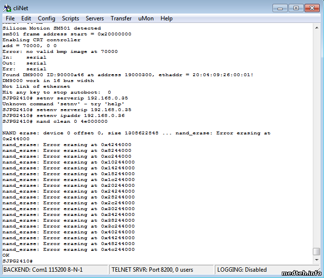

yurikelДата: Четверг, 11.Май.2023, 11:24 | Сообщение # 146
Здолбунов
Биохимический анализатор Rayto RT-1904C от бренда "Rayto".
Поделитесь, если есть у кого прошивка к данному аппарату.
Экран не светит. Два индикатора на майне постоянно горят, в терминал выдаёт:
U-Boot 1.0.2 (Feb 27 2014 - 16:35:59)
U-Boot code: 33E80000 -> 33EC72C4 BSS: -> 33F09A00
RAM Configuration:
Bank #0: 30000000 64 MB
waiting when machine start, modify 25 bug by kavin at www.sjsunny.com....
Flash: 2 MB
NAND: 64 MB
Silicom Motion SM501 detected
sm501 frame address start = 0x20000000
Enabling CRT controller
add = 70000, 0 0
Error: no valid bmp image at 70000
In: serial
Out: serial
Err: serial
Found DM9000 ID:90000a46 at address 19000300, ethaddr = 20:04:09:26:00:01!
DM9000 work in 16 bus width
Not link of ethernet
Hit any key to stop autoboot: 0
NAND read: device 0 offset 38797312, size 16777216 ...
nand_read_ecc: Failed ECC read, page 0x00014de1
read bad ecc block num=2671
nand_read_ecc: Failed ECC read, page 0x00015c20
read bad ecc block num=2785
Bad block count = 2
16777216 bytes read: OK
## Starting application at 0x30101000 ...
На программаторе саму флеш проверил бедов нет, похоже, программно повреждена прошивка.
